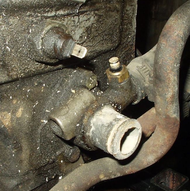

pour la sonde de température d'eau, elle est à droite sur cette photo (celle de gauche est la sonde de pression) :
restauration eg2 - 0302.jpg (108.62 Kio) Vu 1748 fois
et la couleur du fil est rouge / jaune
