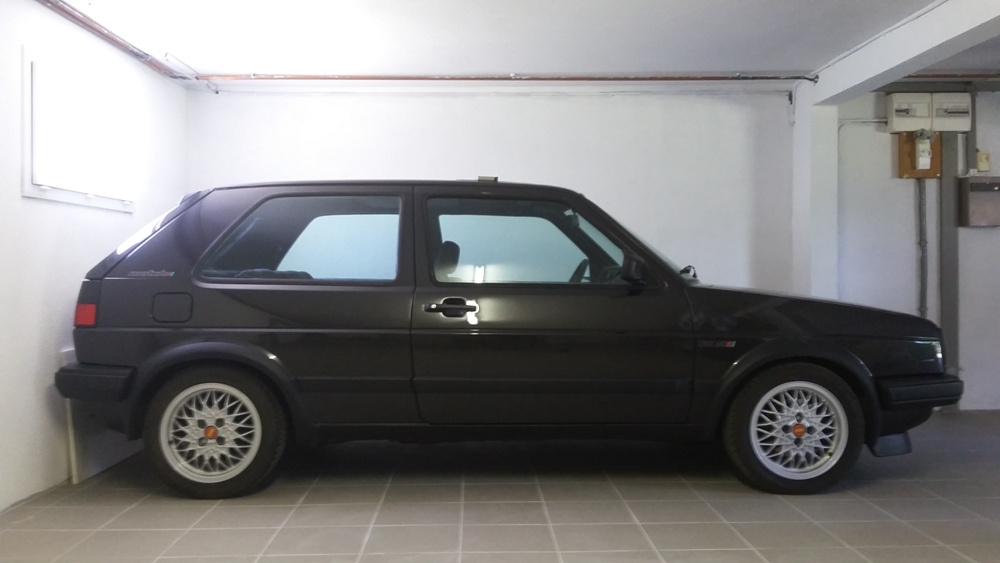

J'ai retrouvé les dates : achetée une première fois en mai 2003, puis vendue en octobre 2004, et rachetée en novembre 2011.
Donc pas mal de boulot, remontage moteur/boite, changement supports moteurs, silentblocs de triangles, roulements, radiateur....Elle a reçu une peinture complète, des stickers "Match" d'origine VW, j'ai fait refaire les BBS...
- Golf 16S---.jpg (127.3 Kio) Vu 6981 fois
Re: OKRASA86
Posté : ven. 22 juil. 2016 10:41
par vwmathieu
MAGNIFIQUE
Re: OKRASA86
Posté : ven. 22 juil. 2016 11:40
par OKRASA86
Merci.
Il y a encore quelques finitions à réaliser : tapis de coffre, plage arrière, remonter le silencieux intermédiaire...mais bon le plus gros est fait
