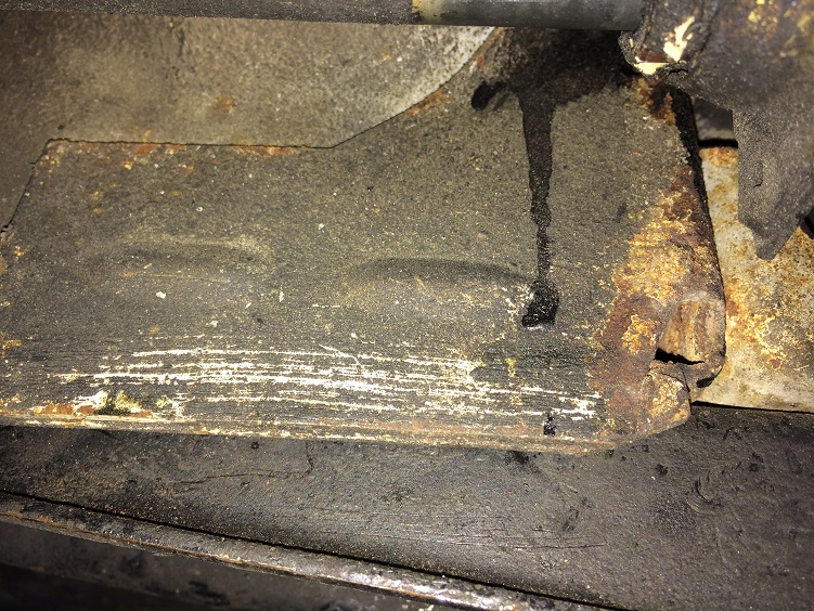

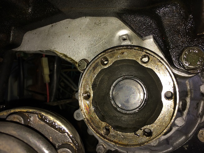

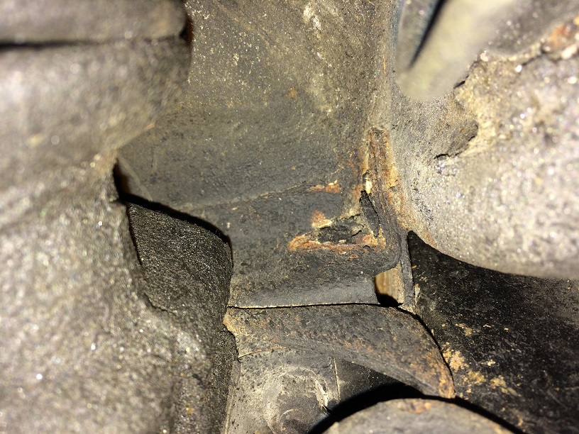

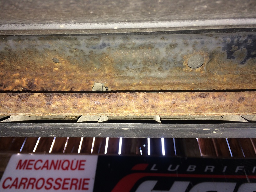

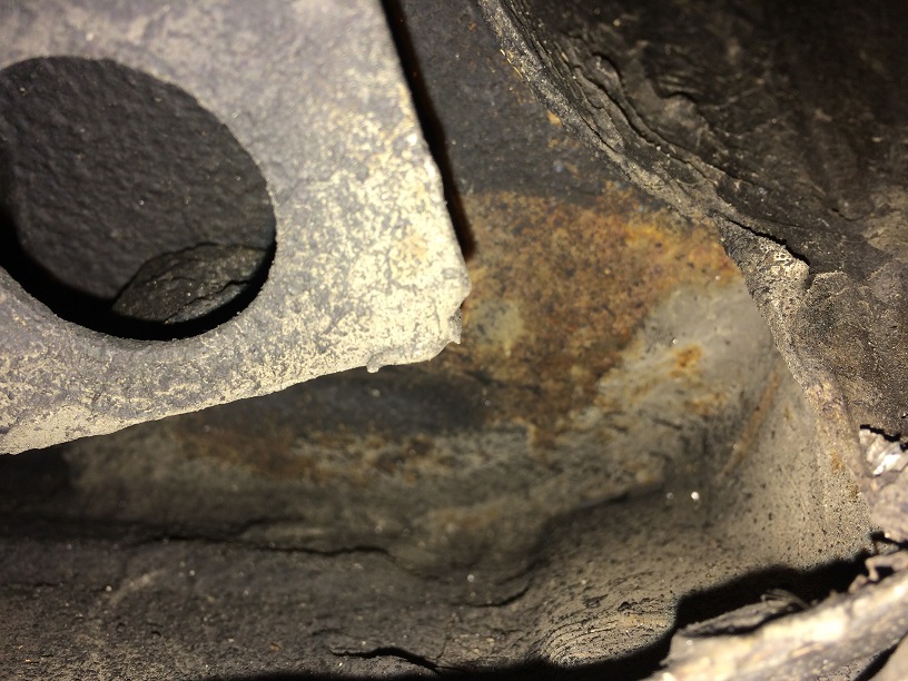

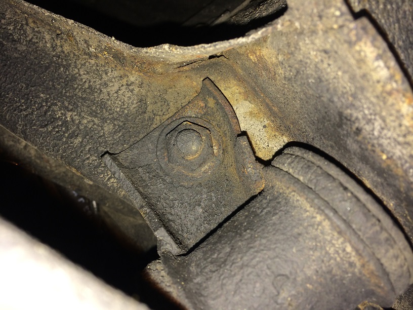

Cela fait 2 mois et demi et 2500 km parcourus depuis l'achat de la Golf. Pour rappel, voici ce qui était écrit sur l'annonce:
"Entièrement refaite par pro des véhicules de collection sur base très très saine (aucune corrosion) vraiment très belle ( aucun défaut). Pour amateur exigent." Elle était à vendre 15000.
Malheureusement,les problèmes s'accumulent.
Problèmes électriques: lave-glace avant et arrière hs, feux de recul hs, feux de brouillard hs,éclairage intérieur... Tout ces accessoires lâchent les uns après les autres, hier c'est la soufflante de chauffage qui rendu l'âme.
Côté moteur, j'ai remplacé la pompe à huile ( le voyant était trop long à s'éteindre au démarrage et le moteur claquait). La pression d'huile s'éteint rapidement maintenant. Seulement, depuis que le jeux des soupapes est réglé correctement et le haut moteur silencieux, j'entends quand même un claquement à certain régime, laissant supposer qu'il faudra visiter les coussinets.
L'échappement central a rendu l'âme.
Jeux dans la colonne de direction.
Sièges bloqués: j'ai voulu la faire essayer à un ami qui n'a pas la même taille que moi, c'est comme cela que l'on s'en est aperçu.
Portière difficiles à fermer, même avec la vitre entrouverte.
Roulements de roues arrières qui ronflent à partir de 80 km/h.
Fuite câble compteur, fuite robinet chauffage, fixation manquante sur radiateur,...
En vue de la faire expertiser pour lui donner une valeur reconnue par mon assurance, j'ai voulu l'examiner soigneusement avec l'aide d'un ami que je qualifierais de pointu sur le sujet pour préparer au mieux cette expertise.On la met sur un pont et allumons un bon éclairage. Mauvaise surprise: de la corrosion, superficielle certes mais à traiter pour la stopper, dans divers renfoncements de la partie arrière, sur le dessus du train arrière,etc ...
La durite d'essence entre le réservoir et la pompe ( 2 pièces neuves) très fortement fendillée. On y a à peine touchée qu'elle s'est mise à fuir.Bonjour la sécurité.
Bague manquante sur tringlerie de boite de vitesses, tringlerie soit disant refaite à neuf.
Fuite joint sortie différentiel: bizarre le joint semble avoir été remplacé très récemment. On désaccouple pour s'apercevoir qu'il manque l'obturateur central??? Mon ami a une vieille boite sur laquelle il prélève la pièce manquante.Ouf! On répare puis on contrôle le niveau d'huile: il est bon mais par contre présence de limaille ( sachant la vidange a été faite il y a environ 500 km). C'est vrai que la 2è nécessite soit un passage très lent soit un double pédalage quand on fait 1ère / 2è
Pendant qu'on est sous le pont, tous les silents-blocs AV et AR sont craquelés et les rotules de suspensions ont un peu de jeu.
J'en oublie certainement.
Après un essai, mon ami me dit qu'il faudrait au minimum remplacer les synchros de 2è et 3è, mais qu'en elle sera ouverte, autant profiter pour la remettre en état au maximum.
Il me dit que que pour fiabiliser cette auto, il faut que j'envisage 2500 euros minimum ( il y a déjà entre 1000 et 1100 euros pour la boite, j'ai contacté un garage qui la déjà fait, c'est le tarif qu'il m'a donné).
C'est la douche froide.
J'ai contacté " mon vendeur", lui ai décrit les problèmes et lui ai dit: "Non je suis désolé de vous dire cela, mais vous m'avez trompé.Je ne cherche pas de conflit, peut-être n'avez-vous pas bien évalué le réel état de la voiture. L'erreur est humaine. C'est ne pas la reconnaître et ne pas la réparer qui est source de conflit."
Sa réponse: "Rien d'anormal à part la durite d'essence"
Je lui rappelle le libellé de son annonce, que je lui avait expliqué que ce serait mon véhicule quotidien et que j'habitais en immeuble, donc je ne pouvais pas envisager des travaux importants.C'est pour cela que je me suis dirigé sur une annonce d'un véhicule entièrement restauré.
Aussi, j' informe les passionnés du site de mes problèmes afin d' empêcher que d'autres se fassent avoir. Ce professionnel publie des annonces sur le bon coin mais peut-être sur d'autres sites. Il est situé dans la commune de Trémons (47140 Lot et Garonne). Sa raison sociale n'apparaît pas sur l'annonce, mais c'est: SARL Auto Rétro Concept.
J'ai oublié de préciser que le contrôle technique ne mentionnait qu'une seule anomalie sans contre-visite: déséquilibre frein de service.
J'ai lu que sur le site qu'on partage les bonnes adresses. Je pense qu'il faut aussi faire connaître ceux qui déshonorent la profession et profitent de notre passion pour se remplir les poches.

- IMG_1714 réd.jpg (195.42 Kio) Vu 8376 fois
- IMG_1713 réd.jpg (206.83 Kio) Vu 8376 fois
- IMG_1716 réd.jpg (206.43 Kio) Vu 8376 fois
- IMG_1719 réd.jpg (245.57 Kio) Vu 8376 fois
- IMG_1720 réd.jpg (255.9 Kio) Vu 8376 fois
- IMG_1717 réd.jpg (161.56 Kio) Vu 8376 fois

Eh ben, il y en a qui n'ont pas la même notion de "aucun défaut"
. Attention à ton cardan, s'il a prit l'huile, il rendra surement l'âme si tu ne le démonte pas pour le regraisser.
Re: Nouveau dans le club
Merci pour vos réponses.
Pour la fuite sortie différentiel, le joint spi était gras, ça l'était également autour sur le carter mais le soufflet de cardan a été épargné. Je ne crois pas que le cardan ait été contaminé.Mais sûrement qu'il était temps d'intervenir.

le vendeur fait volte face. Il y a 2 jours,il me demandait ce que c'était pour moi un compromis. Maintenant, il m'envoie une copie du courrier avec A.R . ( que je devrais recevoir dans les prochains jours) dans lequel il me dit que les problèmes, que j'évoque, relèveraient du vice caché et qu'à ce titre c'est à moi d'en apporter la preuve en demandant une expertise contradictoire. C'est la loi.Il cherche l'affrontement plutôt que l'arrangement donc ne pas relâcher la pression.
Aujourd'hui, j'avais rendez-vous chez un spécialiste injection k pour un problème de démarrage à chaud. Lors d'un précédent rendez-vous, on avait diagnostiqué que ça venait du doseur distributeur. La pression tombait à zéro après 10 mn. Un nouveau doseur éprouvé 3 heures au banc m'attendait.
A la dépose de la tête en place sur la voiture, relevé du n° et contrôle sur un registre de références pour s'apercevoir que le doseur et le plateau sonde proviennent d'une 505 Peugeot???
Le spécialiste m'a remonté un nouveau plateau et un nouveau doseur ( de golf ), réglé, essayé, puis stoppé. Après 45 mn d'arrêt, 2,1 bar de pression.Un essai de démarrage: du 1er coup, nickel.Et elle pollue beaucoup moins car les rejets à l'échappement sentaient très mauvais.
Après l'essai, bilan de la voiture par ce spécialiste: boite à refaire, coussinets qui claquent, pédale de freins trop molle et trop de course, direction floue, roulements roues AR. H.S., dysfonctionnements électriques.
Par contre le moteur a la pêche, souple et monte à 6000 sans problème.
Des photos ont été faites de l'anomalie d'aujourd'hui.Une pièce de plus au dossier.
