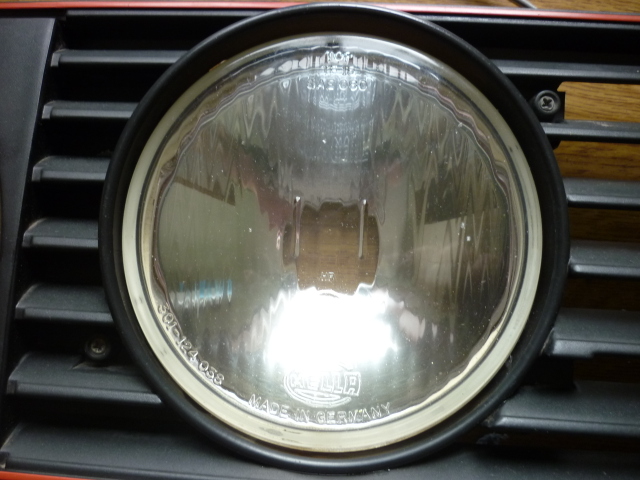

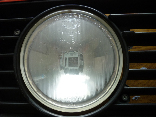

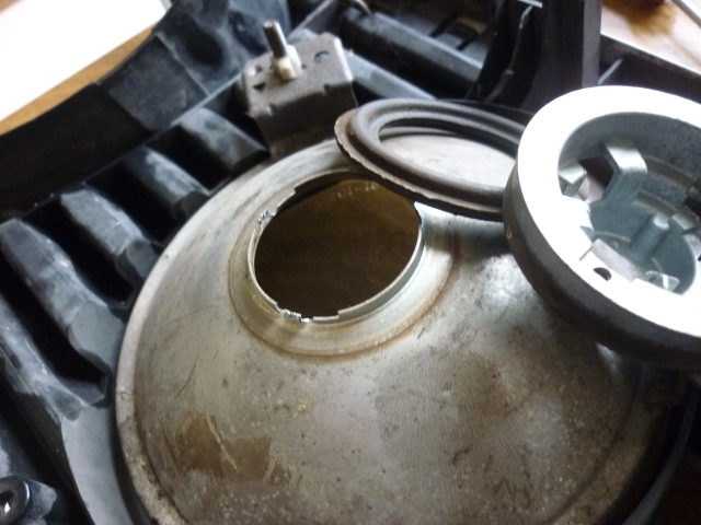

Petit nettoyage intérieur des optiques des LP: très facile s'il n'y a pas les globes jaunes ou leurs supports qui semblent avoir été sertis sur le soquet en alu avant la pose du verre!
Juste les 3 petites pattes à déplier pour libérer le support en alu, du nettoyant vitres, un coup de chiffon à l'intérieur et le tour est joué!

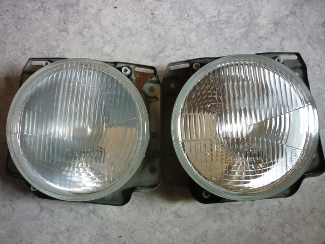

Avant:
Après:

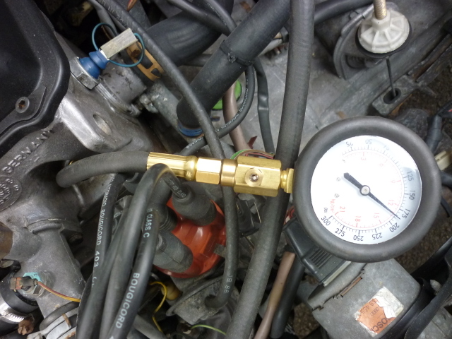

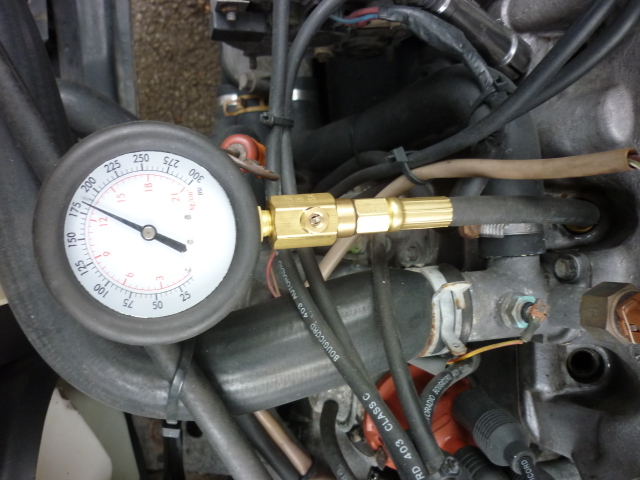

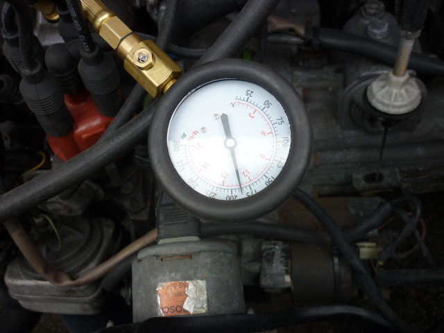

Compressions: encore mieux que la rouge, c'est vrai que la culasse a été refaite il y a 40.000 km, la segmentation semble être aussi en bon état, il restera à prendre la pression d'huile lorsqu'elle sera remontée et roulante!

billb a écrit :Petit nettoyage intérieur des optiques des LP: très facile s'il n'y a pas les globes jaunes ou leurs supports qui semblent avoir été sertis sur le soquet en alu avant la pose du verre!
Juste les 3 petites pattes à déplier pour libérer le support en alu, du nettoyant vitres, un coup de chiffon à l'intérieur et le tour est joué !
J'ai tenté le coup sur une LP en réserve :
Le support d'ampoule tourne mais impossible de le sortir :triste: (j'ai pas voulu trop insister en faisant levier avec un tournevis au niveau du joint ...)
Si cette solution pouvait éviter un passage au four pour décoller le verre !
:sage:
Re: Un peu de travail en perspective.
J'ai insisté, ça vient, ils ne sont pas trop rigides et se tordent juste assez que pour les sortir, sinon il te suffit de demettre ton produit de nettoyage, bien le faire circuler puis de rincer à l'eau chaude puis sècher au sèche-cheveux, ce que j'ai dû faire avec les autres phares et la différence est visible!!

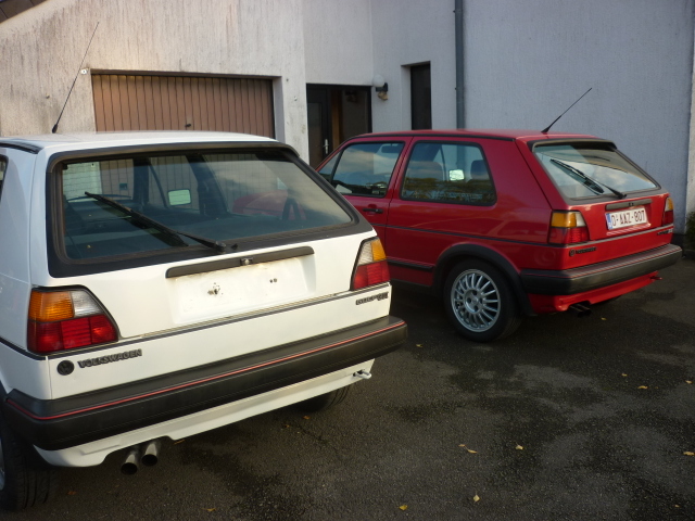

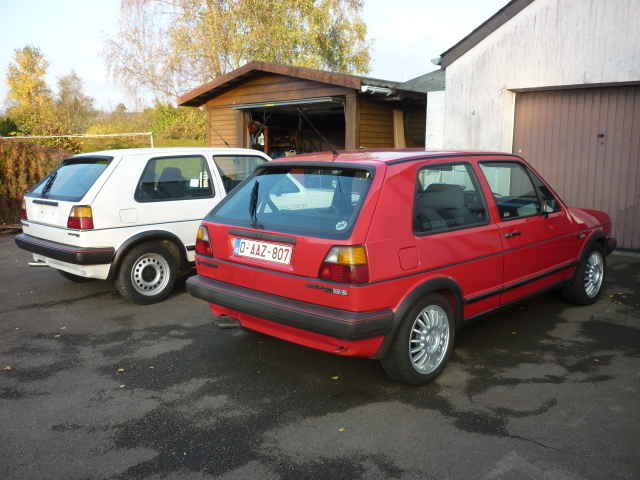

La voici avec sa petite soeur. Baguettes et élargisseurs VW (Van Wezel) remontés et les liserés collés (kit trouvé en Angleterre pour une vingtaine d'€).
Oh la belle paire!
Pour le nettoyage des intérieurs de verres des phares, j'avais employé une méthode un peu plus compliquée: en insérant un long et flexible coton-tige imbibé d'alcool ménager,
j'ai essuyé soigneusement celui-ci.
Je ne voulais pas toucher la partie chromée du globe.

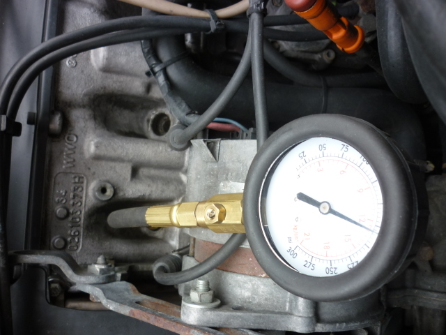

Bien, puisque je n'ai plus que des petits détails esthétiques à régler, j'ai monté la pression d'huile pour un check pendant un petit test sur route. 5.5 bar à 3000 t/min et 4 bar à 2000, à 90°, pression prise sur la culasse; à froid comme à chaud, jamais plus de 5.5 bar, les coussinets et la pompe à huile resteront en place!

jolie photo de famille :up: :bravo:
