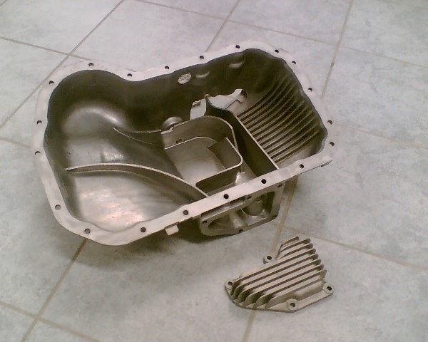

Le carter de Golf ne passe pas que tu utilises un d'Audi? Dans ce cas j'aurais utilisé celui en alu d'origine déjà très bien cloisoné pour le moteur longitudinal et d'une plus grande capacité et avec un meilleur refroidissement!
- carter%20clois.jpg (66.41 Kio) Vu 9853 fois

c'est d'origine le carter audi à cause d'un bout de chassis qui passe sous le carter
j'avais ce carter alu sur ma golf dans le temps (la 2eme photo c'est la mienne) mais je l'ai vendu car pas adapté au moteur transversal et je pensais pas avoir un jour un longitudinal ! , je suis dégouté !
C'est bizarre, c'est une photo mecatech, mais je ne le vois pas sur le site
Je vais essayr d'en retrouver un pour le moteur turbo car l'huile chauffera
Pour l'instant en atmo , le tole marche bien

Chic et pas cher !golf racing a écrit : C'est bizarre, c'est une photo mecatech, mais je ne le vois pas sur le site![]()
https://www.mecatechnic.com/fr-FR/049-1 ... 014551.htm

Ah oui merci!
Je viens d'en chopper un sur ebay à 110€
Mais a attendra le prochain moteur pour le montage . Ca a surtout de l'intéret pour l'évolution turbo avec la temperature de l'huile
Pour l'instant le tole fait bien le job , ca ne déjauge jamais et ca ne chauffe pas
