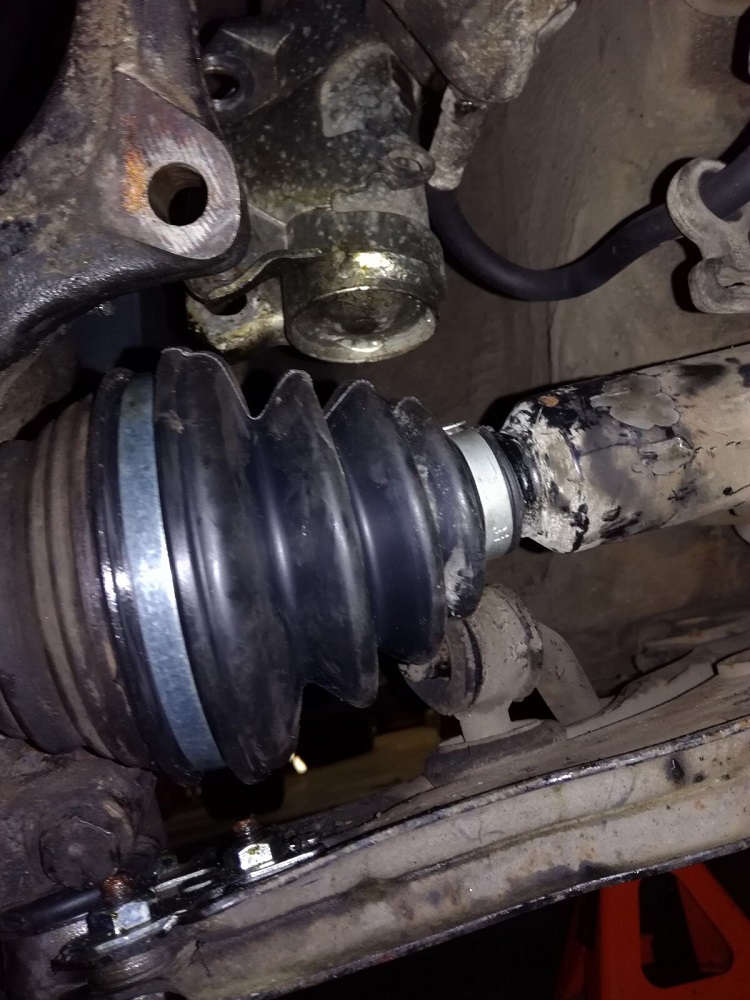

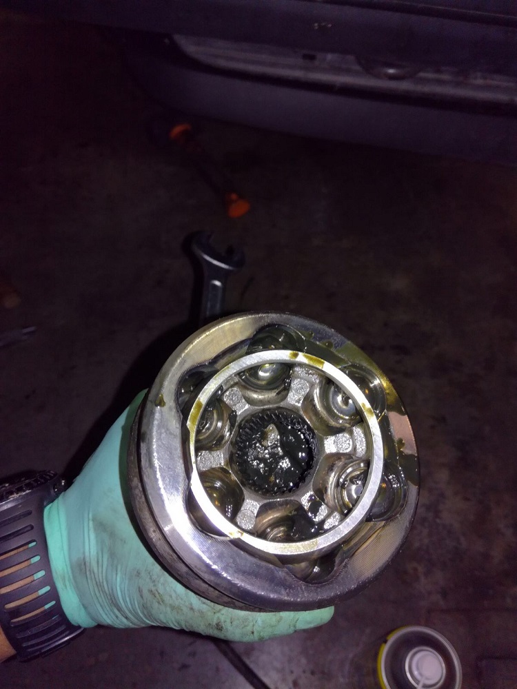

Merci Bernard pour la video, ca m'a beaucoup aidé (même si je n'ai pas déposé completement le cardan)
Au programme :
-Soufflet de cardant coté roue
-Changement de phares + réglages CT
-Remontage circuit lave glace + gicleurs
Sinon dans l'ensemble ca a été... mais le début fut laborieux et surprenant...
Voici les surprises...

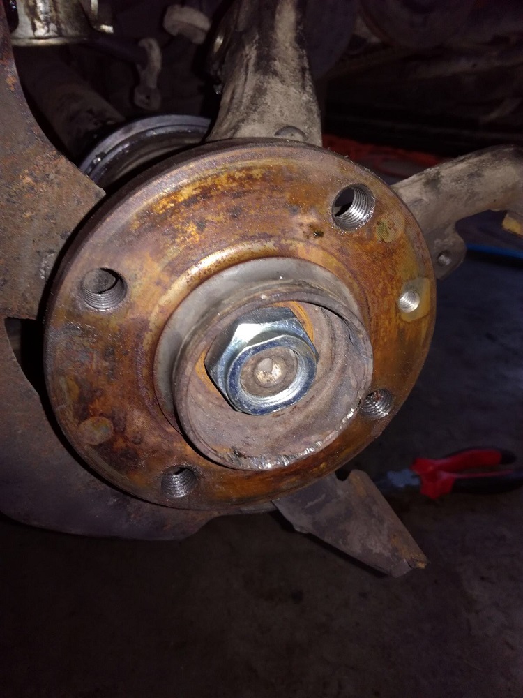

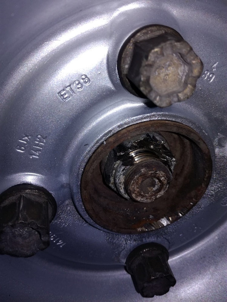

Numéro 1
Ici on commence a apercevoir la surprise

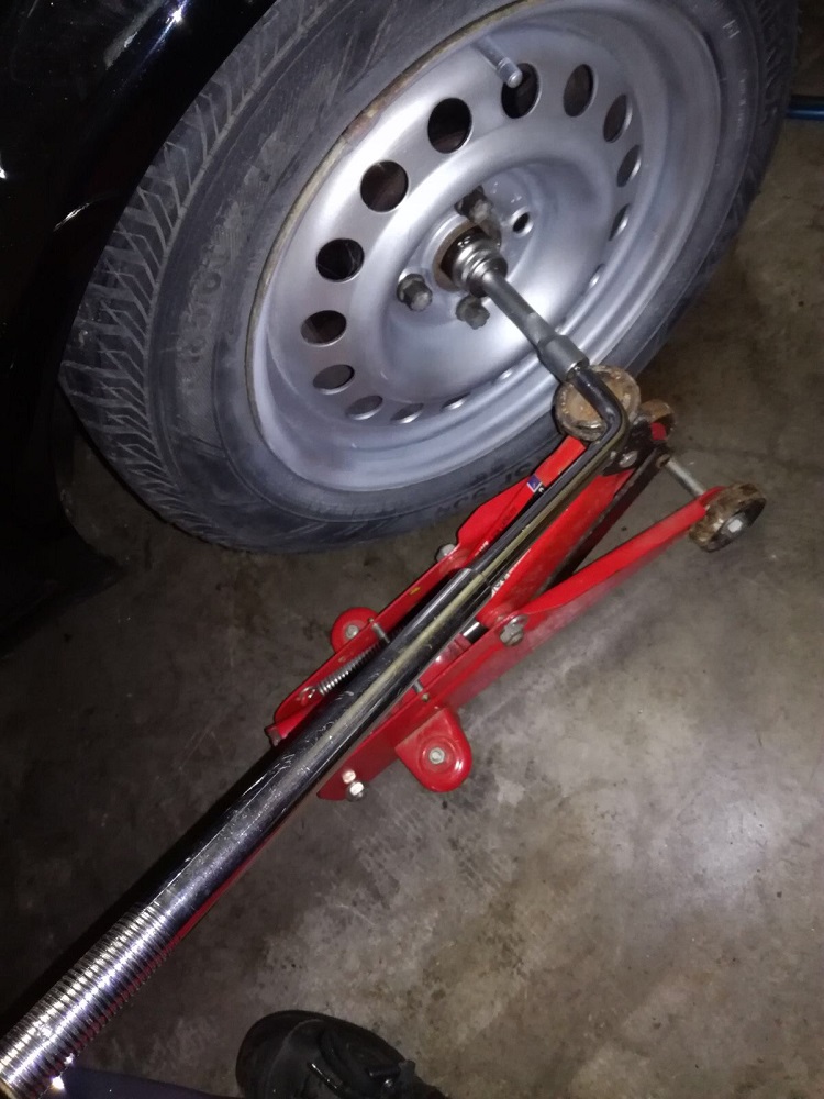

Au vu de cela... vous pouvez imaginez comme j'ai litteralement chier pour avoir cet ecrou... (chauffé, degrippant, marteau + chasse,...) :evil: :comegetsome:
Puis soudain l'inspiration... (merci internet... plusieurs idées misent l'une dans l'autre... :hourra: :hero: :woohoo:
Voici donc la tronche de l'ecrou... je ne sais pas ce qu'a fait le proprio avant moi mais... je résumerais ca par de la merde.. (je précise que je n'ai pas essayé de disquer l'ecrou de fixation de cardan)
Une fois ce carnage terminé, j'ai donc effectué mon changement de soufflet de cardan coté roue et la surprise numéro 2 il était fixer avec des colsons... :portnawak:
Pendant le nettoyage de la vieille graisse

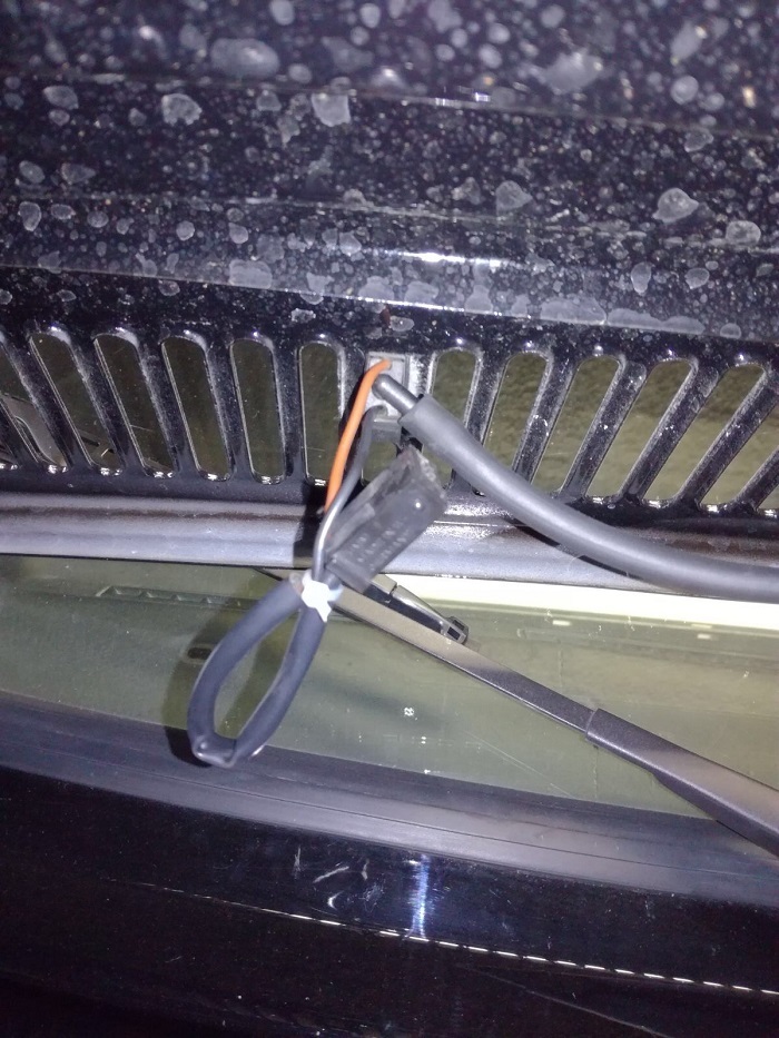

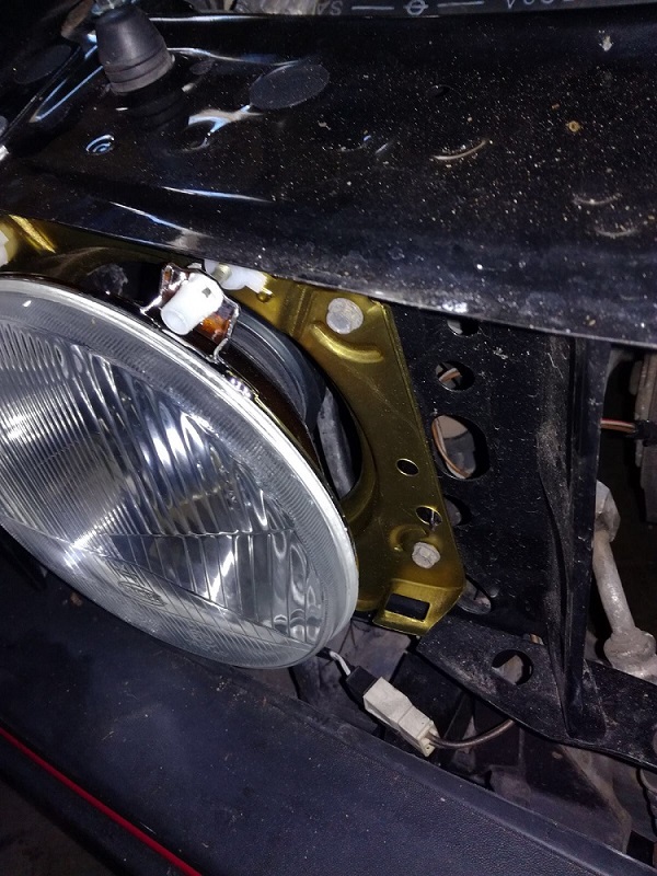

Et le changement de phares et le montage des gicleurs (avec dégivrage, je devrai racorder cela plus tard (quand j'aurai le schema électrique )
Surprise numéro 3 en changeant les tuyaux de lave glace avant
