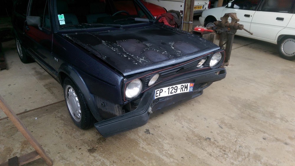

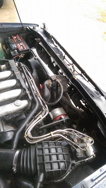

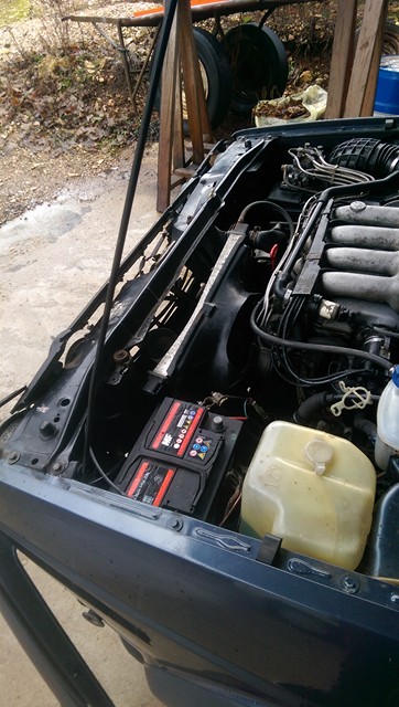

Suite au changement de boite j'ai voulu essayer et profiter de ma golf, quel bonheur de retrouver ce moteur après 2 mois d’arrêt
donc j'ai parcouru 15km avant de me prendre un sanglier vers 80km/h environ... Je suis fou
Donc voila j'ai quasiment toutes les pièces hormis le radiateur que je pense mettre neuf, les durites d'eau qui sont bien pincé, la calandre et le pc. Si quelqu'un à une calandre à vendre qu'il me fasse signe. Les bout de longeron sont légèrement déformé mais rien de grave je pense, je verrai au démontage, les ailes ont rien. En tout cas j'ai pas sentit grand chose, quand ça a tapé pourtant il était gros!
Enfin bref la poisse continue que va t'il se passer quand elle sera de nouveau sur route

Re: Golf gti 16s 86 LA5Y avec TO
Ah merde, pas de chance, ça avait l'air d'être une belle bête en plus ce sanglier vu la tronche de ta Golf...
J'espère qu'il n'y aura rien de plus grave quand tu auras démonté
Put---! la tuile...
Calandre 7 barettes c'est chaud !
Bon courage
Bon courage
Ah merde la poisse
Tu l'as bouffé au moins ce p.. de sanglier

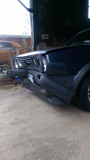

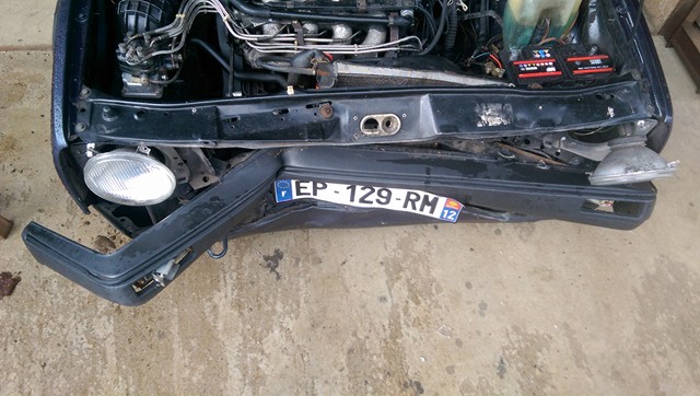

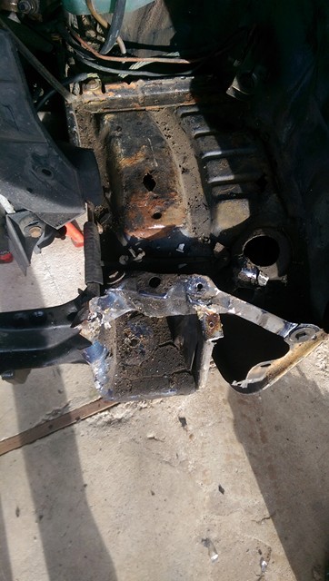

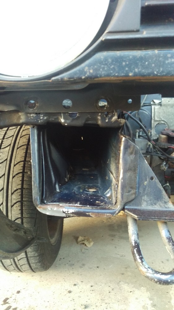

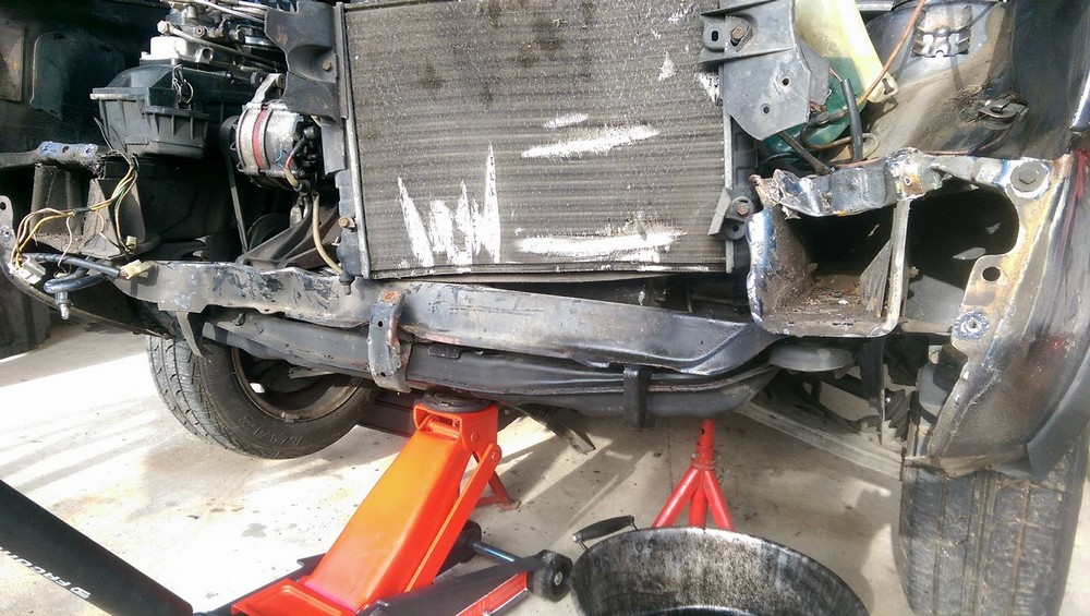

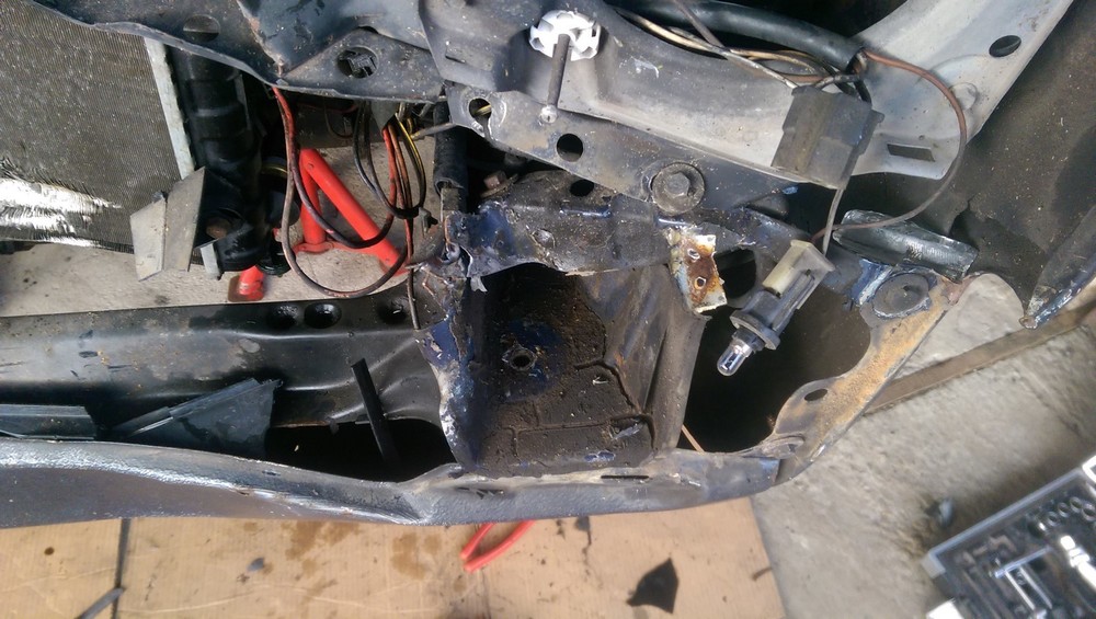

Ouais ça fais chier, en plus mon capot été impeccable, il y n'avais pas de pet, juste à poncer, la calandre n'en parlons pas, même si des pattes étaient cassé elle allais bien... Ça aurais pu être pire.
Donc après démontage j'ai procédé au remplacement des 2 traverse inférieures, à savoir que la plus épaisse ne semblais pas tordu mais je l'ai quand même remplacer par une que j'avais de passe. Tous les boulon sont retombé en face, les longeron ne sont visuellement pas tordu (les photos sont trompeuse) Il y a juste la tôle de batterie qui sert a fermer le dessus du longeron qui est en fait un "U", qui est tordu. j'ai tout comparé avec une autre golf 2 ça a l’air bon
Je vais commander le radiateur et les guide d'air, et lundi je redresserais la tôle, je la remplacerais certainement au moment de la restauration, pour le moment il me faut pouvoir rouler avec, je vous tient au courant du remontage
aie sacré coup , heureusement rien de trop grave , elles sont costaudes nos G2
- Bils
- Dupond
- Messages : 3475
Pas glop ton histoire!
Je suivais de loin l'évolution de ta belle 16s.. Mais la dernière photo... M'a laissé sans voix!!!
Le coup du gigot sur l'établi après la dépose des dégâts ... C'est du jamais pour ma part!!
Pas cool cette "rencontre" !
C'est une chose que je redoute... surtout qu'un ami chasseur m'a dit que les sangliers sont loin d'être en voix de disparition.

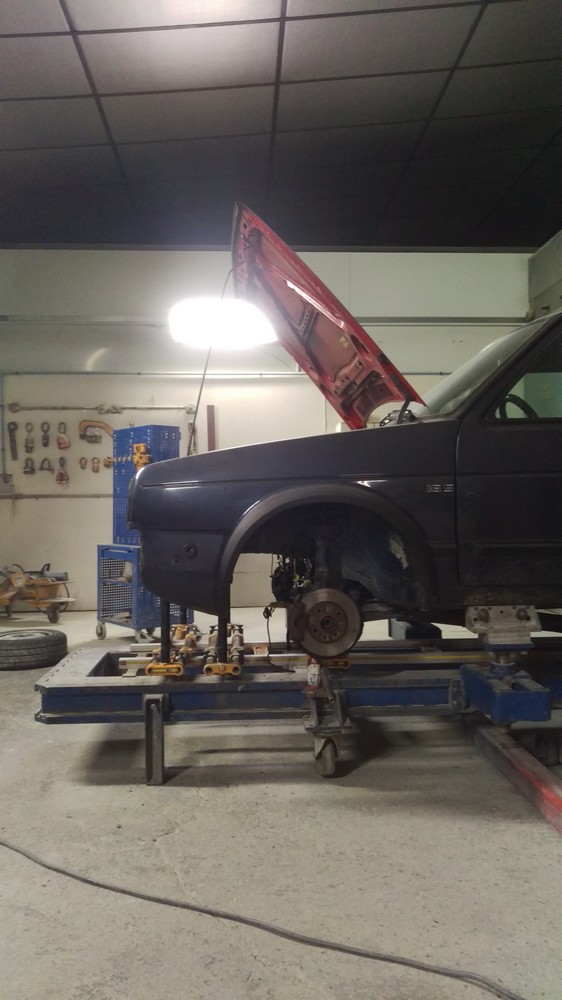

Salut les gars, je viens donner des nouvelles de la golf. J'ai passé pas mal de temps sans succès à essayer d'ajuster la face avant, malheureusement les longeron ont du descendre de 1 ou 2 cm
pourtant on ne vois aucun plis nulle part ...
Je peux mettre en place la face av mais je dois la forcer vers le bas, ce qui me fais une calandre également plus basse par rapport au capot. Et enfin en montant le radiateur neuf qui est identique en dimensions, celui ci tombe trop bas car les pattes en haut qui sont censé rentrer dedans pour le faire tenir rentrent de seulement 2mm au lieu de 15mm environ... Ce qui prouve que la traverse inférieure est bien trop basse, et vu qu'elle est fixé sur les longeron.
Donc voila, un passage sur marbre va s'imposer afin de vérifier tout ça. Visuellement il n'y a rien, mais bon rien ne se monte correctement donc voila... La suite au prochain épisode

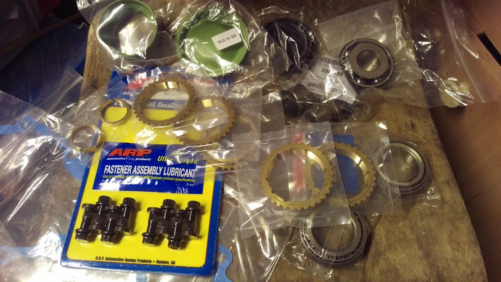

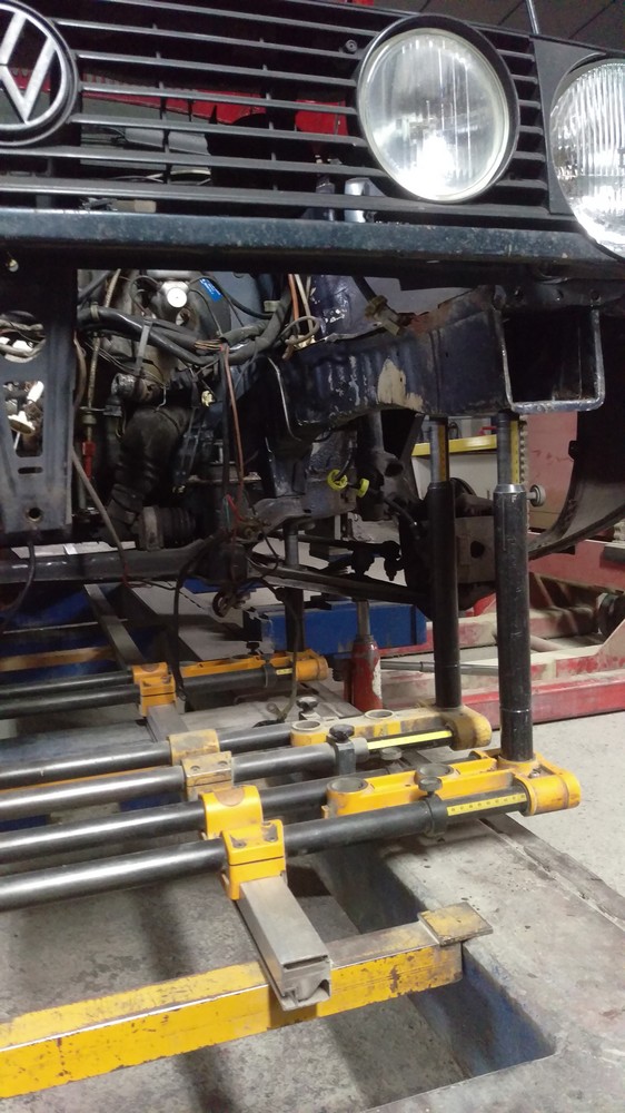

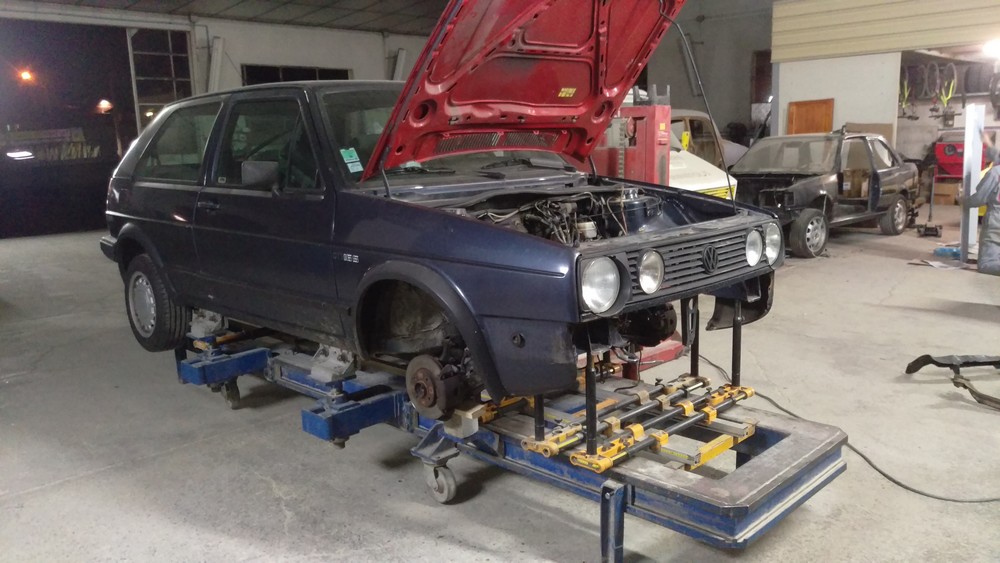

Bonjour je viens au nouvelles, la golf ne va pas tarder à partir au marbre, donc le compartiment devrais être refait en peinture d'ici la fin de l'année, j'espère aussi les train roulant à y être.
Donc je voudrais commander les pièces pour refaire ma boite 2Y que j'ai récupérer avec un moteur, le tout est en bon état visuel, ça ne semble pas avoir été maltraité.
Je voudrais donc en refaire le minimum sur la boite à savoir le syncro de 2 par sécurité et les vis de pont. (S'il n'y avais pas cette histoire de rivet qui casse je l'aurais monté comme ça)
Première question, peu on changer que le syncro de 2nd ou faut il mieux tous les changer? J'ai trouvé ça, sois disant origine vw venant du danemark: https://mk1engineering.myshopify.com/pr ... chronizers qu'en pensez vous?
Je n'ai pas réussis à mettre la main sur les syncro sur les sites anglais...
Pour la visserie de pont je pensas partir la dessus pour être tranquille http://www.nsbconcept.com/vis-renforcee ... uant-.html

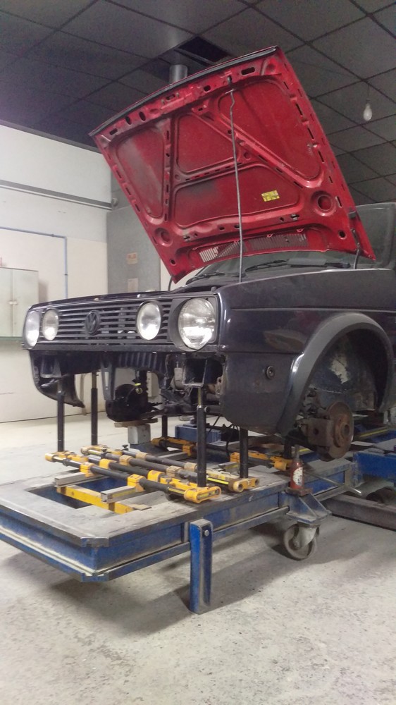

Bonsoir à tous et bonne année. Cette année sa devrais repartir pour la golf
En décembre elle est passé au marbre, il manquait effectivement entre 1 et 2cm. Quelques photos pour illustrer.
Avant Aprés Sinon j'ai reçu les pièces pour la boite, que je démonterais chez un amis d'ici 1 mois je l'espère. Je continuerais la renov de la casse quand les beau jours arriveront

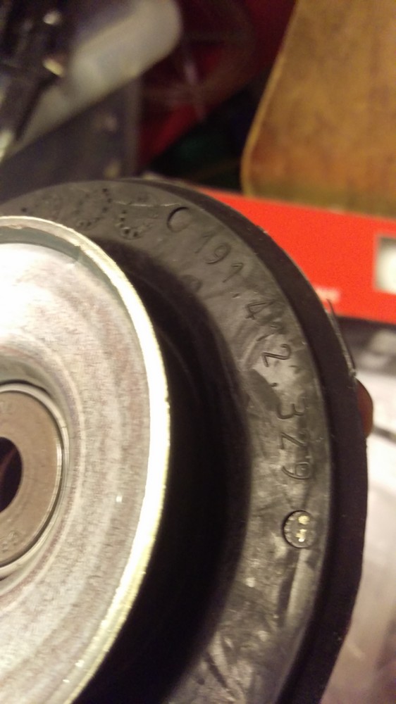

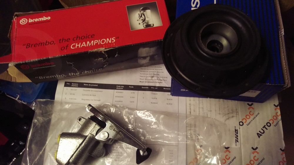

Et pour finir j'ai commandé sur pieceauto24 des palier et régulateur de freinage. Pour les palier c'est du sachs à 15€ pièces et en plus ils ont la ref vw
: C'est arrivé dans un colis autodoc 1 semaine plus tard. Quand je vois le prix ailleurs j'ai bien fais de tenter, j'ai pas pris de risque en payant via paypal.
