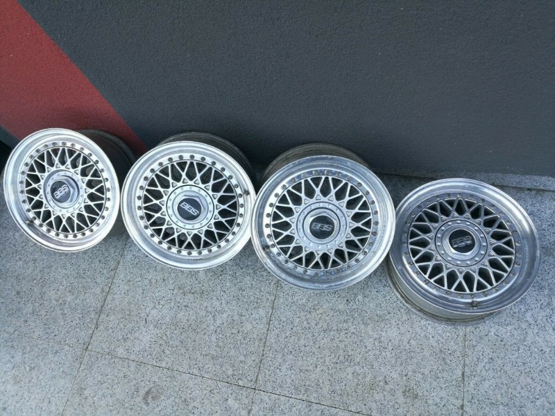

j'ai commandé mes 4 jantes BBS RM d'occasion trouvé sur Ebay(hors France):
en petit coup de ponçage puis polissage avec belgom alu, et elle devrait être magnifique :D

Superbe les RM... le graal, mais tu as dû les payer... ces jantes se négocies au prix fort parait-il ?
caly78

oui, c'est vrai que c'est chère, mais je les adore :D
avec les 4 pneus neufs, cela commence à faire une petite somme, mais quand on aime :D

C'est bien les Rm,mais beaucoup de travail pour restaurer les voiles. D'origine il y a une couche de vernis qu'il va te falloir enlever avant de les polir. Quoi qu'il en soit c'est super de rester en dimension d'origine, en voile de 0.5 :up:

oui c'est vrai, du boulot en perspective, mais l'avantage certain est le démontage qui facilite franchement le ponçage :D
démontage, un coup de décapant, ponçage avec du grain assez gros ,180 si vraiment oxydé sinon 240 à sec sur tout le voile (un coup de dremel pour les bords si abimé)
finition au 1000 /1500/2000 à l'eau, ensuite belgom et paille de fer , essuyage avec chiffon coton propre : le résultat devrait être pas trop mal (je vous enverrai des photos)
par contre je ne sais pas quoi mettre pour le remontage du voile comme joint?
merci pour votre retour
