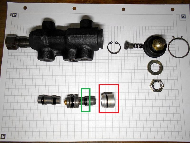

@Casimir : vu où est ta fuite, c'est soit la coupelle (carré vert) soit le joint torique de la douille (carré rouge), et j'imagine qu'elle ne dispose pas d'un joint torique à l'intérieur. Tu peux toujours tenter de permuter les coupelles, et pour le joint torique, ça se trouve ;)

Surtout qu'il n'y a pas de difficulté à démonter le répartiteur : regardez ma photo "éclatée" pour voir comment c'est construit.
