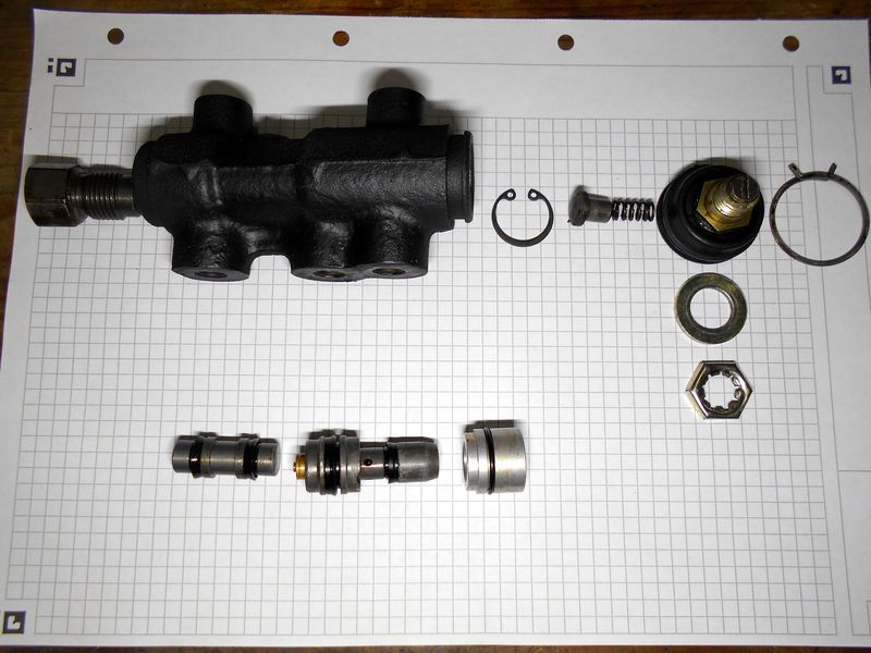

Message par Casimir »
Salut, :coucou:
Je suis dans le même cas de figure avec ma 1600 : fuite du répartiteur par le soufflet anti-poussière :cry:
La pièce ATE et tous ses équivalents dans d'autres marques sont épuisés partout (Oscaro, Yakarouler, Mister Auto, Amazon...)
C'est d'ailleurs ch... qu'ils gardent la référence sur leurs sites respectifs juste pour "capter du clic" quand on fait une recherche par Google ! GRRRR !
J'ai entrepris un bon nettoyage en suivant le tuto du site (finalement, c'est super simple à faire :wink: ).
Premiers tests en statique : plus de fuite.
Premiers kilomètres sur route : re-fuite.
Est-ce qu'on a du neuf depuis le dernier post du moi de mai ? genre, un retour d'expérience, un site qui propose un kit de réparation... ?

Tant que j'y suis, je mets 2 photos du mien :
1) au démontage : plein de merde, de boue et quelques grains de rouille
2) après nettoyage au DOT 4 (pour éviter de sécher les joints à l'alcool)
C'est beau, mais ça n'a servi à rien... ça re-fuit :pasglop:
