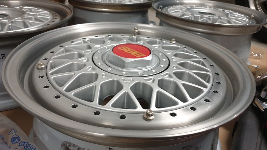

Perso j’aime bcp le rendu d’origine proposé par retrowheelz en Belgique.
Je les avais contacté pour refaire mes voiles, mais pas de réponse…
Re: Réfection BBS RM
Posté : mar. 2 nov. 2021 21:18
par MAGOLF
Je rêverais que les miennes sortent ainsi

Je suis actuellement en train de refaire un jeu de BBS RM012 au plus proche de l'origine. J'ai les tonneaux peints, les vis bbs refaites comme neuve et les voiles brossés.
J'ai contacté retrowheelz et cromeca en Belgique. Diamont cut sur un voile c'est pas trop possible! Le meilleur effet pour le rendu original c'est le brossage.
Dommage que retrowheelz a pas remis des vis bbs sur les rm en photo ci dessus, elles auraient été au top du top! Normal, refaire des vis d'origine faut être barjo :megaloldebile:
