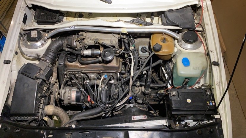

J’ai revue la fixation de la bobine d’allumage qui ne tenait pas du tout ainsi que les connections.
Les 3 fils de l’émetteur de HALL qui était pas beau . ( soudure et gaine thermo + tresse aintichaleur )
J’ai nettoyé aussi le ISV qui me semble faiblard.
J’ai commandé un capteur de cliquetis qui lui est complètement déformé , il ne m’inspire pas confiance .

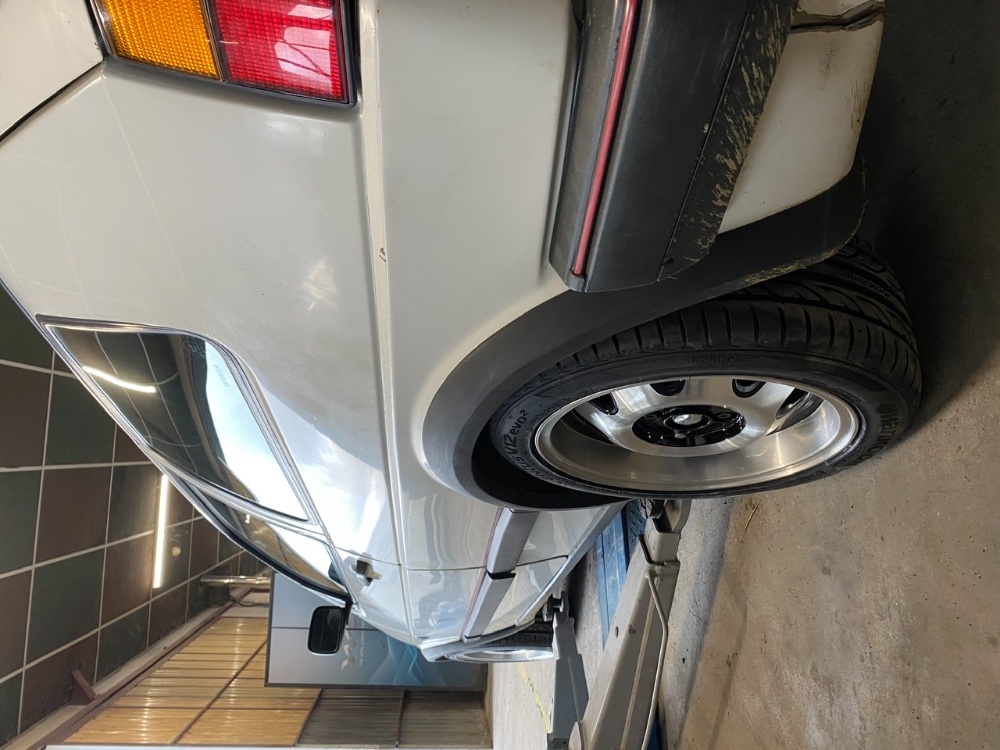

Re: Nouvelle santé pour ma Golf 2 GTI 8s de 89
Pose ATS CUP toute fraîchement rénové avec 4 pneus neuf

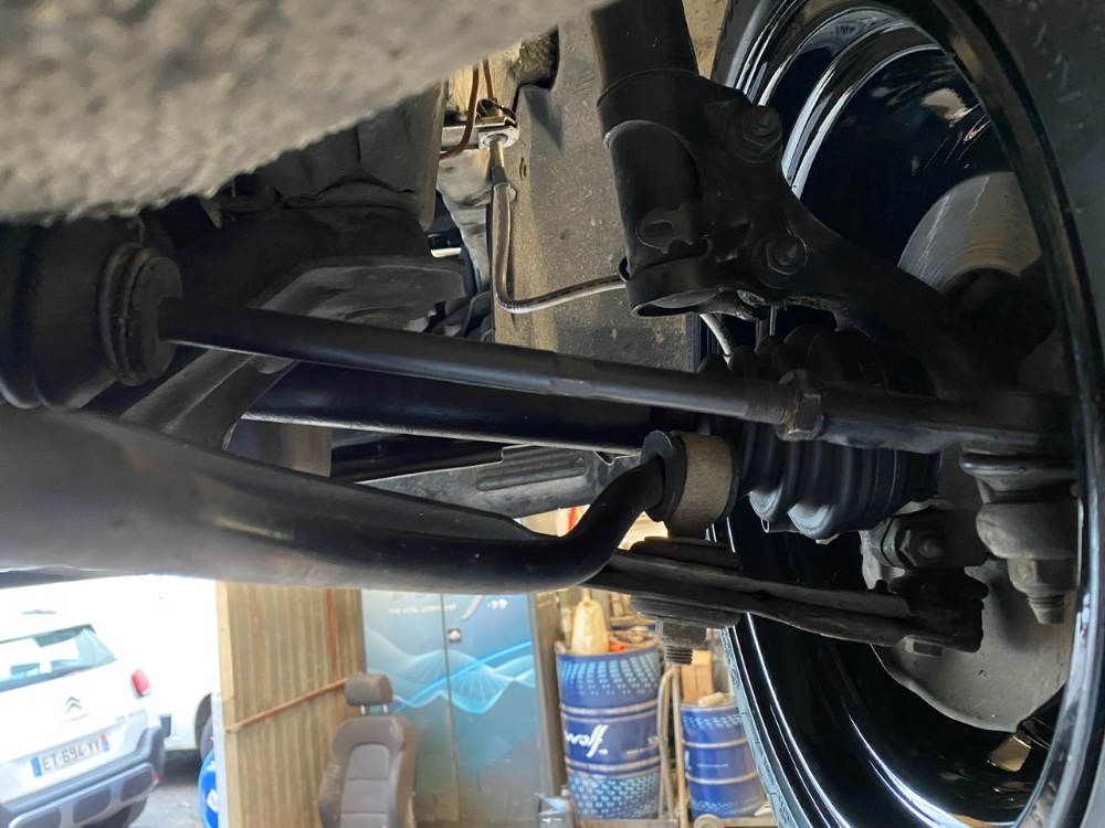

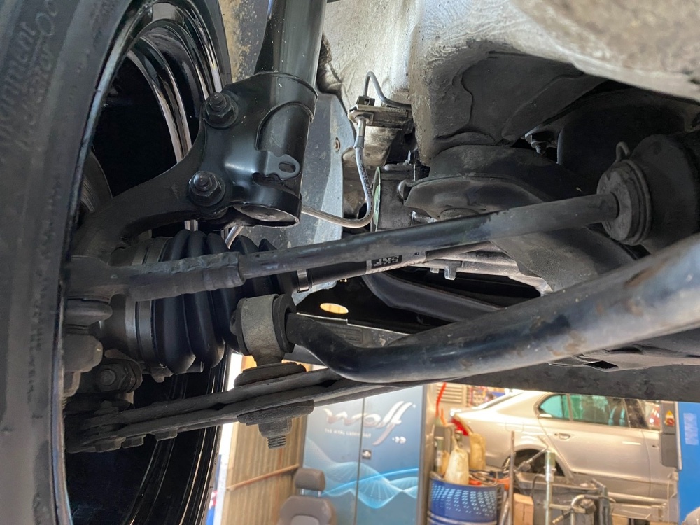

Impossible de faire le parallélisme la biellette de gauche sertie sur la crémaillère .
Remplacement du filtre à essence et du capteur de cliquetis . Pour le moment plus de trou à l’accélération.
Prochain étape le ralenti instable , quand je touche la durite qui raccorde le ISV le ralenti ce stabilise au lieu de faire le yoyo.

Pour la biellette c'est normal si tu n'as pas de DA
Tu as une nouvelle réf avec une biellette réglage si tu les changes

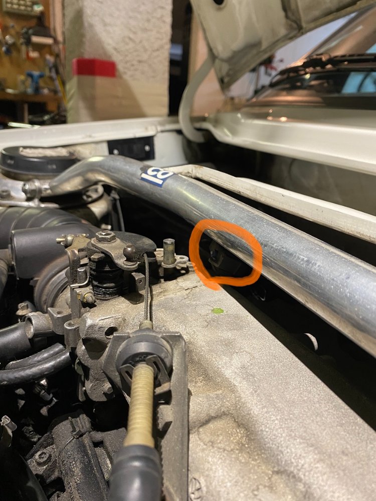

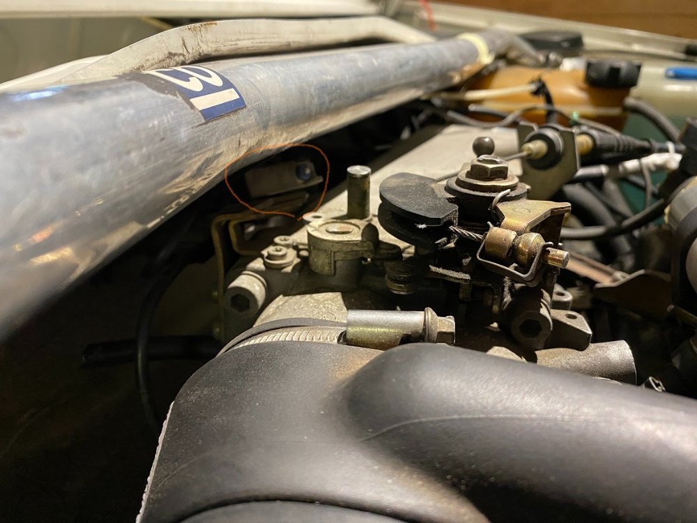

Pour ton ralenti instable vérifie que tu n'as aucune prise d'air et que ton capteur de papillons fermé soit bien regler. Moteur éteint, ouvre le papillon, si au tout début de l'ouverture tu entends un petit "tic" c'est qu'il est bien positionné, sinon règle le.
J'ai pour ma part changé l'isv et j'avais toujours un problème de ralenti "yoyo", avant de me rendre compte que le capteur papillon fermé etait décalé..
Pour le capteur pleine charge, les petites annonces, j'ai du acheter une admission complète pour l'avoir.

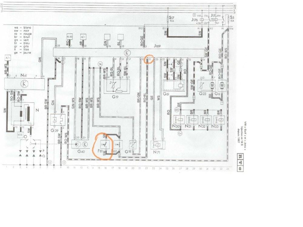

Commence par changer le petit tripode ( résistance ) dans le coin supérieur du compteur. Moi ça fait 12ans que je dois m’en occuper ( j’ai l’huile au MFA qui prend 10 degrés dès que le compteur est rétro-éclairé et ma jauge à carburant qui ne monte qu’au 3/4 ) je le suspecte donc d’être le responsable après avoir changer le commutateur et le rehostat ainsi qu’un nettoyage des fiches de la jauge à carburant

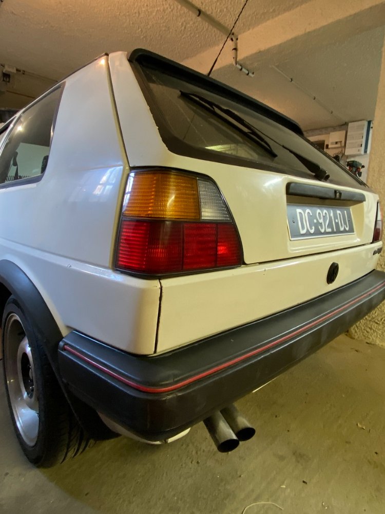

Oui , c'est une panne à la c** ...
Cela n'empêche pas de rouler mais c'est dérangeant de pas avoir les options de l'époque qui sont très agréable.

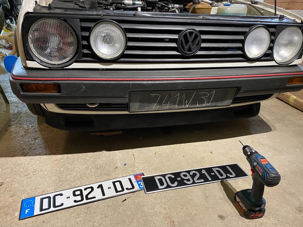

Aujourd'hui j'ai monté les plaques noire et le logo a l'arrière qui avait été fixé avec du silicone
j'ai fait un contrôle à froid de la tension de l'alternateur , il délivre environ 13.8 14 v à vide . Mais quand j'ai commencé à mettre les phares + longue porté je suis descendu a 13.2v , j'ai ensuite mis les Warnings ca tombe à 12.8v et en actionnant la ventilation sur 3 et monter la vitre conducteur je descend encore vers 12.5v .
Sur l'alternateur la date est de 1989 ( donc d'origine ) et il est de 55Amp , je peux envisagé de le changer ?
Je suis aller faire un tour avec et cette fois le compte tour est tombé à 0 quand j'ai dépassé les 5000trs ( ainsi que le MFA qui affiche l'heure) .
Au passage je vous met quelque photo de mon atelier dans ma nouvelle maison ( maison du grand père) .
J'ai aussi pas mal de taff sur la carrosserie mais ca je le ferai au beau jour !

Je me pose une question sur l'utilités du Contacteur pleine charge situé sur le papillon au niveau de la partie supérieure .
A l'achat j'ai vu que la barre anti-rapprochement à percuter le contacteur ( cassé) et plier la pate de maintien .
Ce contacteur est en parallèle avec le contacteur de ralenti sauf qu'il est NO au repos et le contacteur de ralenti c'est l'inverse , il est NC au repos .
Quelle info ca donne au calculateur pour le fonctionnement de la voiture ? ( BORNE 11) . Sachant que moi il est jamais actionné

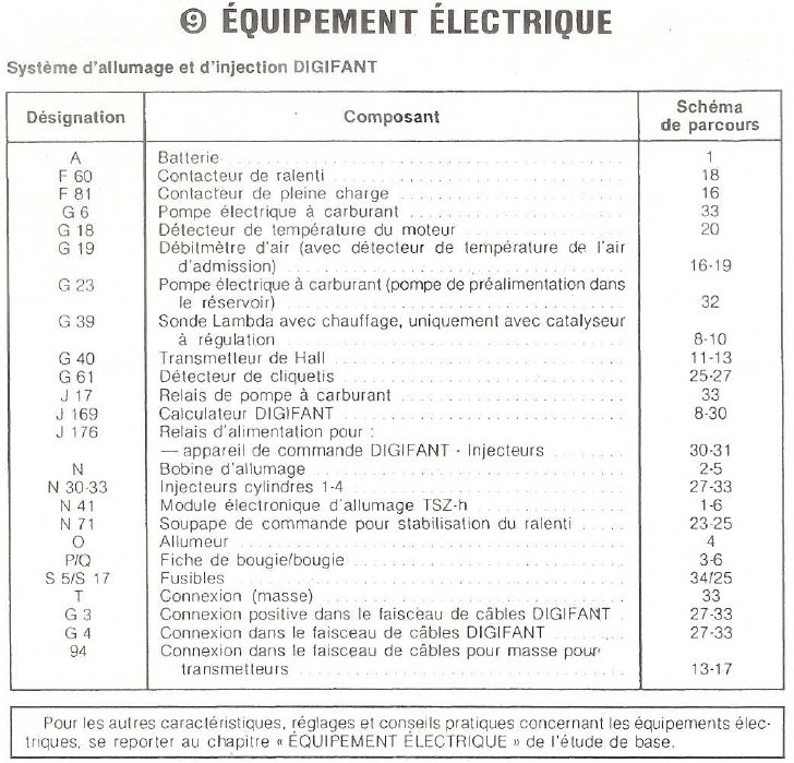

Voici la légende des composants sur le schéma .

En faisant petit tour musclé avec la voiture .
J’ai eu part moment des percutions dans le trains avant ( je pense normal la voiture n’a pas les ressorts d’origine )
J’ai mesuré les hauteurs du sol au garde boue et à l’avant c’est différent ? Le garde boue qui est mal positionné ou bien la voiture qui a un souci , sachant que j’ai remplacé les coupelles d’amortisseur il y a quelque 500km .
Sur l’avant droite j’ai 575mm
Sur l’avant gauche j’ai 585 mm
A l’arrière droite j’ai 595mm
A l’arrière gauche j’ai 595mm
Modifié en dernier par Cooki1986 le sam. 13 févr. 2021 00:20, modifié 1 fois.

Garde boue tu veux dire extension d’aile ? Tu es sur combiner filetés ou juste ressorts courts ?
Pour l’alternateur, commence par changer le régulateur, ça vaut pas grand chose et ça vient sûrement de la
