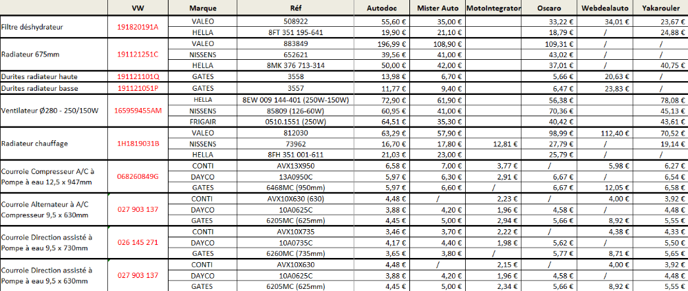

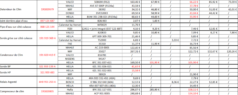

Ah ! Ca m'intéresse :hourra:
est-ce que tu pourrais me lister les références ou les liens vers les sites où tu as acheté ces pièces ??
  • 1. Compresseur (Hella Mahle Behr ?)
    2. Condenseur (Nissens, mais as tu une ref ?)
    3. Detendeur
    4. Filtre
    5. joints R134 => tu vas chez AD avec les originaux si tu as
    6. Si jamais tu as les flexibles (les miens sont morts) => Non je n'en ai pas. Il faut fouiller sur ebay en mondial. J'ai peut être une piste au canada ;)
    7. Raccords, je cherche mais les sites n'indiquent pas de comptatibilité avec le modèle de Golf ; tu as le nom de la société dans le 37 ? => oui http://www.autoclimservices37.fr/
Parfait pour la procédure. Restera à trouver le r134... :)
Merci mille fois de ton aide ! Pas de souci :wink:

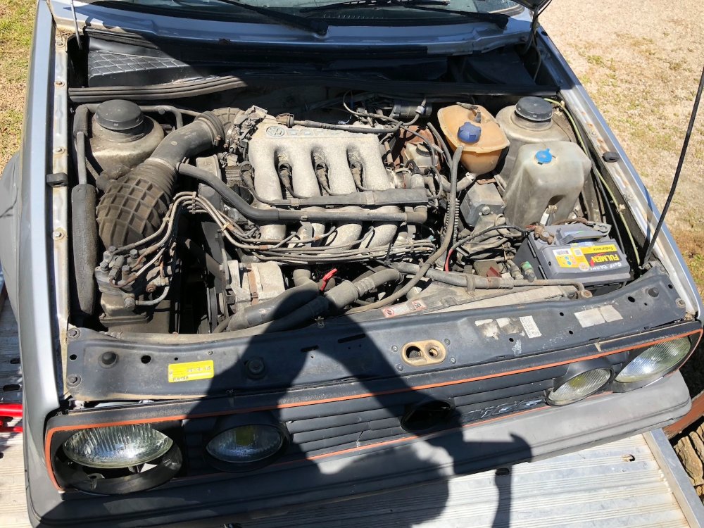

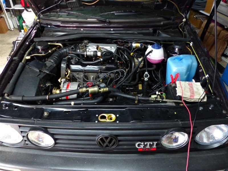

Fait nous une photo de ta baie moteur stp

    Merci bcp pour ton tableau de références et prix, c'est beau :hourra: // Ca a du te prendre un peu de temps... merci de partager en tt cas. Je vais chercher ces refs.

Photo baie moteur (avant démontage pour restauration complète) :
IMG_6235 - copie.jpg (206.4 Kio) Vu 3857 fois

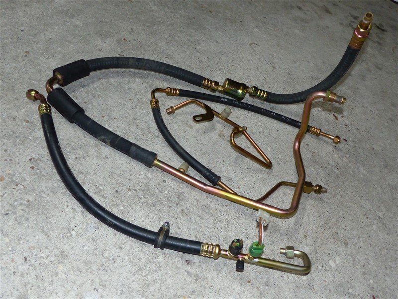

Tes flexibles, tu peux les garder. Si c'est pour les bichromater, tu peux les envoyer avec le caoutchouc et il n'y a pas de souci ;) Un mec des pays de l'est l'avait fait avant moi ;)
Une photo de mes flexibles avant et après

Mes flexibles ont été abîmés au démontage, certains semblent pliés... donc je préfère ne pas prendre de risque.
Les tiens sont hyper proprees !! Comme neuf.
Tu sais où je pourrais en acheter ?

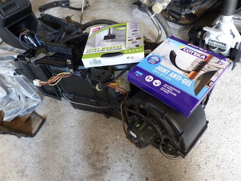

Penses à faire un tour au rayon bricolage pour refaire tes volets de chauffage et tes jonctions ;)
numero13
Messages : 563
Localisation : Rhone-Alpes
Re: Golf 2 GTI 16S - réfection complète de la climatisation
Message par numero13 »
Ah quand même ! :idea:
je n'y avais pas pensé. Je vais voir ça !
Merci pour l'idée :up:

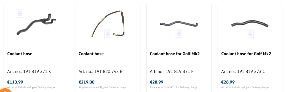

Par ex sur Classic j'ai trouvé ça :
Capture d’écran 2021-10-20 à 21.35.20.png (75.44 Kio) Vu 3618 fois
ce sont celles-ci ? Les 2 à droite ?

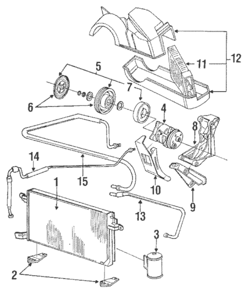

bon, c'est un epu la panique, je viens de tomber sur ce schéma et il va me manqsuer pleiiiiiin de pièces : ⬇️
Capture d’écran 2021-10-20 à 21.30.20.png (308.67 Kio) Vu 3616 fois
Par exemple,
- les pattes (emplacement n°2), qqun a les référence spour que je les recherche ?
- et le reste en fait : y'a tout
Où est-ce que je pourrai trouver la correspondance entre ces numéros et les n° de série VW des pièces ?
