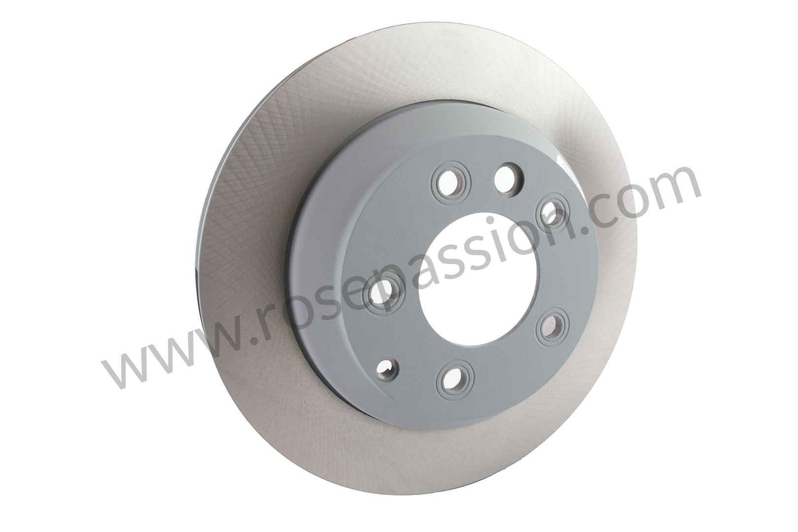

superbe préparation!
Ce serait dommage pour les disques, ce n'est pas très compliqué et cela fini bien je trouve!
Porsche, Mercedes et PSA dans une moindre mesure le font en première monte sur les disques monobloc.
Ce n'est pas frappant sur la pièce mais c'est bien visible surtout avec ces jolis détails si bien soignés que tu prépares !
Sur la Taycan (disques arrières!):
Pour les curieux de la Taycan:https://www.autoblog.com/2020/02/05/por ... 6wB7TZOlts

Bils a écrit : ven. 22 janv. 2021 14:30 Ce serait dommage pour les disques, ce n'est pas très compliqué et cela fini bien je trouve!
Tu as fini de me convaincre Bertrand ! Mais...
En fait, j'ai commandé mes disque, des ATE. Or, j'ai l'impression d'avoir déjà cette couche de protection dessus :
Ici on voit sans le traitement (sûrement une trace faite sur la chaîne de production)
Re: [G2 GTI 8s] - Refection complète du train arrière
Posté : ven. 22 janv. 2021 15:18
par Bils
MAGOLF a écrit : ven. 22 janv. 2021 14:54
Ah tu as des ATE! :up: :D Ce n'est qu'après avoir vu les disques arrière de la belle de Marc83 que je me suis permis de dit de le dire. :|
Effectivement les ATE (Alfred Teves, Continental GmbH aujourd'hui) ont une couche de protection du même type que celle que Volkswagen utilise en série (première monte).
C'est une projection au grain fin assez fin. Celle utilisée chez Porsche/Mercedes certaines PSA est bleutée et au grain épais. Avec un spray Galva à froid (Motip etc. ) on arrive à ce résult là.
Pour un usage loisir tu seras satisfait de la protection ATE.
Toutefois si tu as une VW récente en environnement humide, tu verras que cela ne tient pas très longtemps.
Sur deux jeux aftermarket ATE sur EOS et Passat ça a duré 1an en usage courant et ensuite retraité avec galva comme indiqué précédement.
Sur mes ATE/TRW première monte VW idem (Touran 2016/2020/Tarraco2019).

par Gilloo
@Bils:
Les Bosch et les ATE sont traités de cette manière.
Attention quand on peint les disques/moyeux/tambours/jantes, la peinture se tasse lors des premiers kilomètres de roulage et la chaleur, ce qui a pour effet de desserrer les boulons de roues. Vécu avec mes jantes et mes tambours sur la Rabbit. S'il n'y a pas de traitement, un peu de graisse cuivrée sur les zones d'appui peut éviter la rouille et la collage de la jante au disque/tambour.
