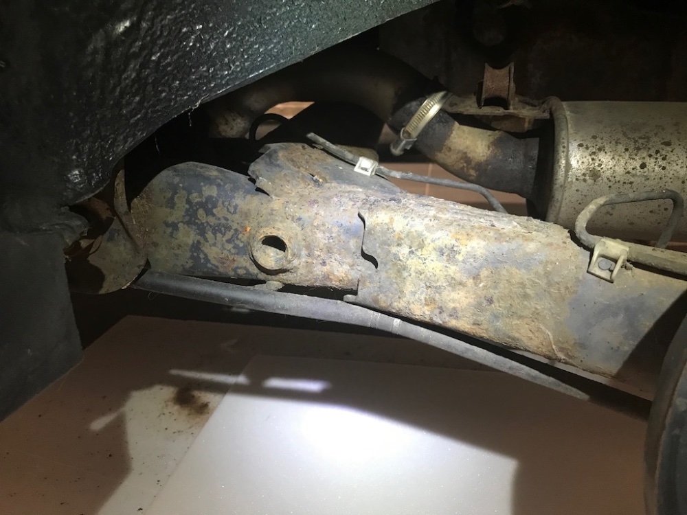

Le constat : après une immobilisaton un peu trop longue à mon gout, je m'aperçois que ma petite G2 réclame quelques soins. Si elle a toujours dormi "couverte", je pense qu'elle s'est prise de l'humidité, et je suis assez étonné de la corrosion apparue (heureusement, pas sur le chassis, ou si peu, j'y reviendrai).

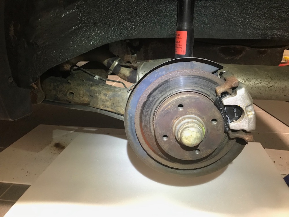

Voici l'état Avant démontage (j'avais refait les étriers, et ça ne me plait pas, on verra ça après) :
L'échappement a pris cher aussi, je m'en occuperai dans la foulée

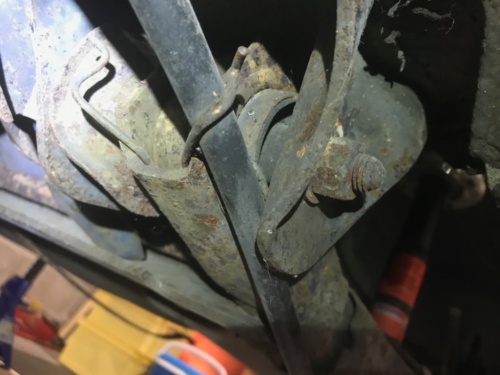

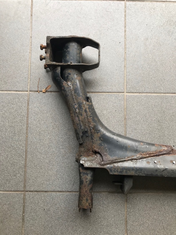

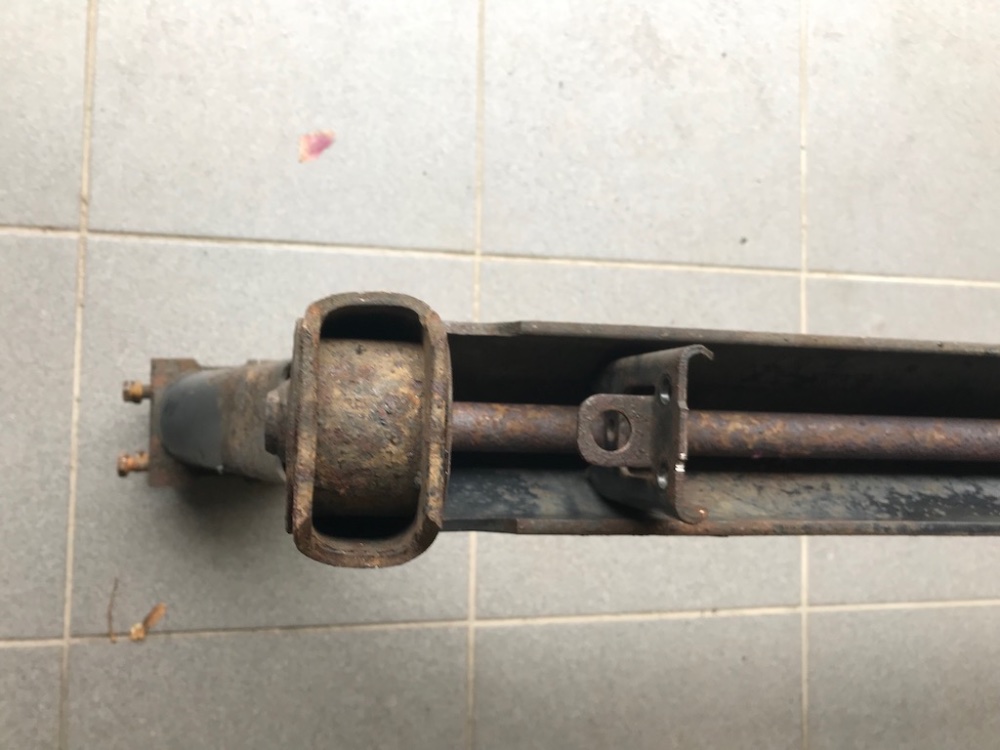

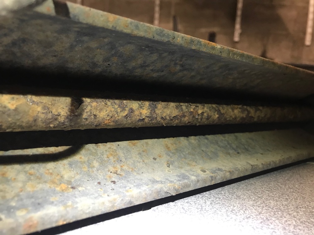

Après dépose (très simple : 6 écrous à dévisser, cric au milieu, on abaisse, nickel) : admirez un peu l'état de la barre antiroulis:

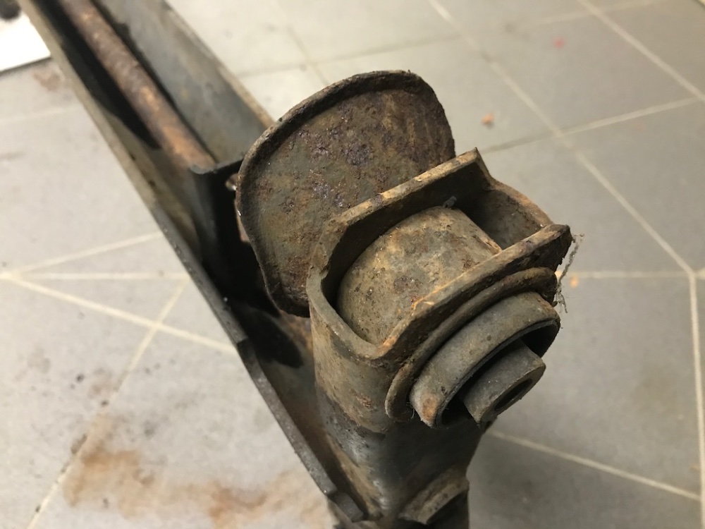

Et le silent-bloc !

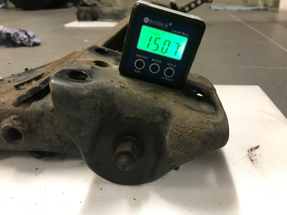

Avant démontage, je prends l'angle initial. La revue technique dit 10-12 degrés je crois (je vérifierai avant remontage) :

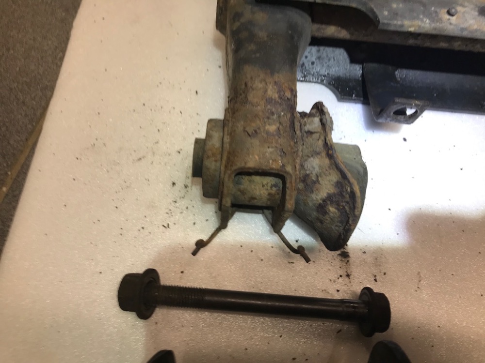

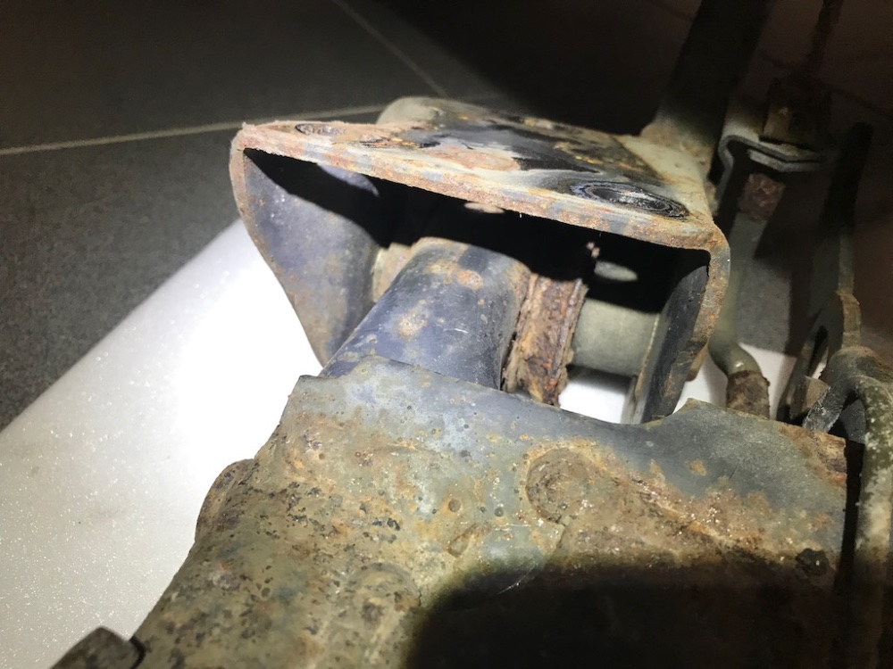

Une fois désassemblé (on croirait l'épave du titanic ! ) :

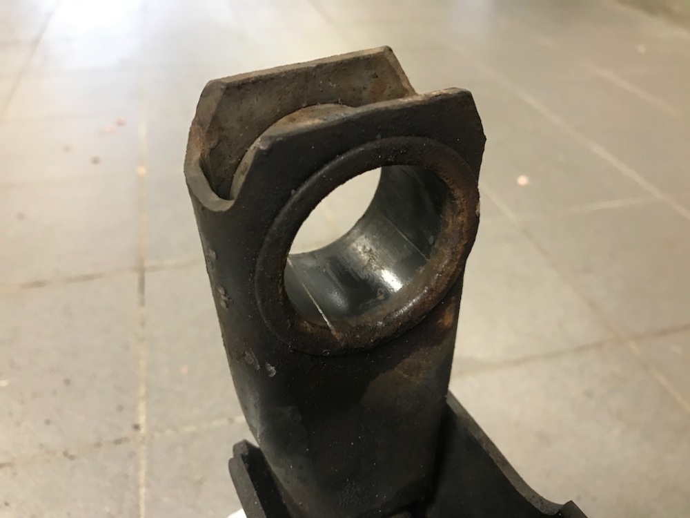

Le silent bloc à virer.
Pour se faire : percer le caoutchouc, découper le bout qui dépasse, passer la scie à métaux, et suer un peu.

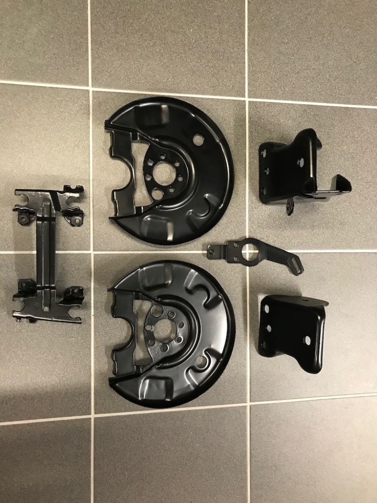

Sablage et epoxy au four, j'ai une société qui fait ça très bien dans le village d'à côté !
Mais avant une petite photo souvenir de l'ensemble en partance :

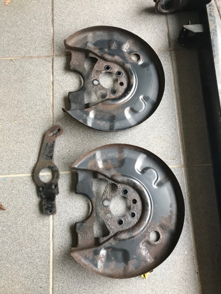

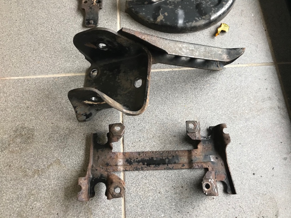

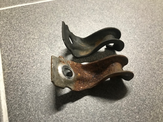

J'ai rajouté également le support de pompe, bien attaqué...
Je laisse les vis, afin de préserver les filetages (elles seront changées) :

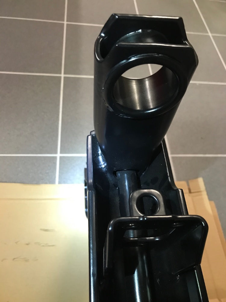

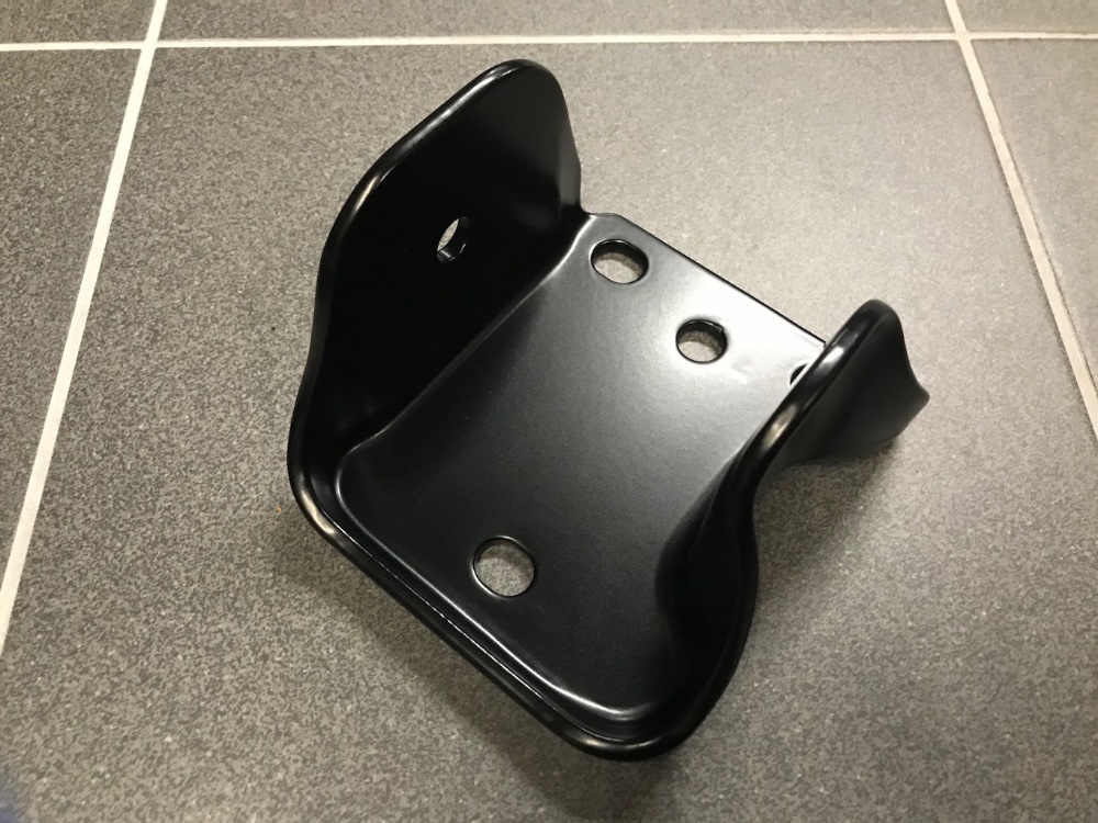

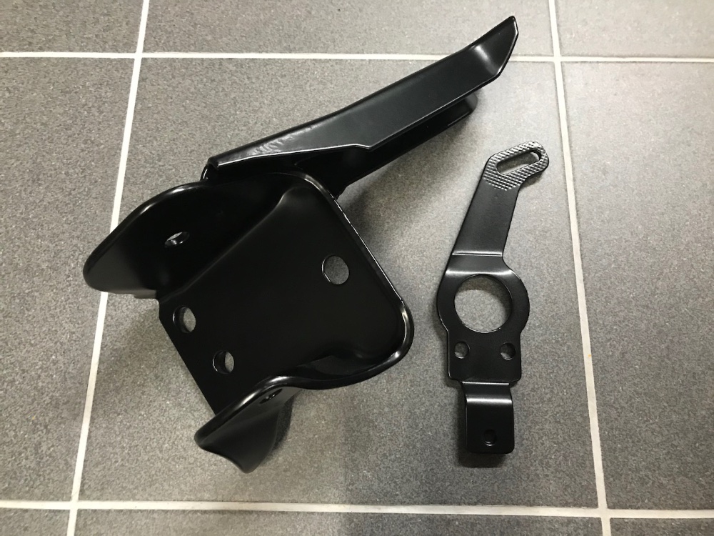

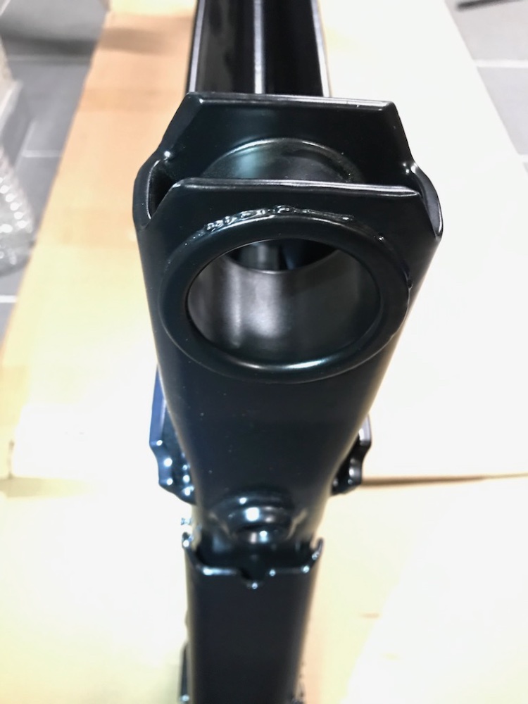

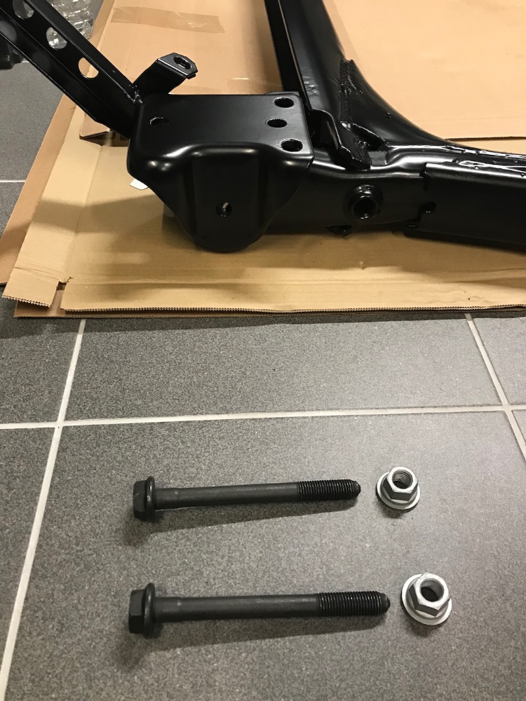

1 semaine après, retour au bercail. Très satisfait du résultat :
IMG_6909 (1).jpeg (297.36 Kio) Vu 14039 fois
IMG_6910 (1).jpeg (278.43 Kio) Vu 14039 fois
IMG_6911 (1).jpeg (283.28 Kio) Vu 14039 fois
IMG_6913 (1).jpeg (133.11 Kio) Vu 14039 fois

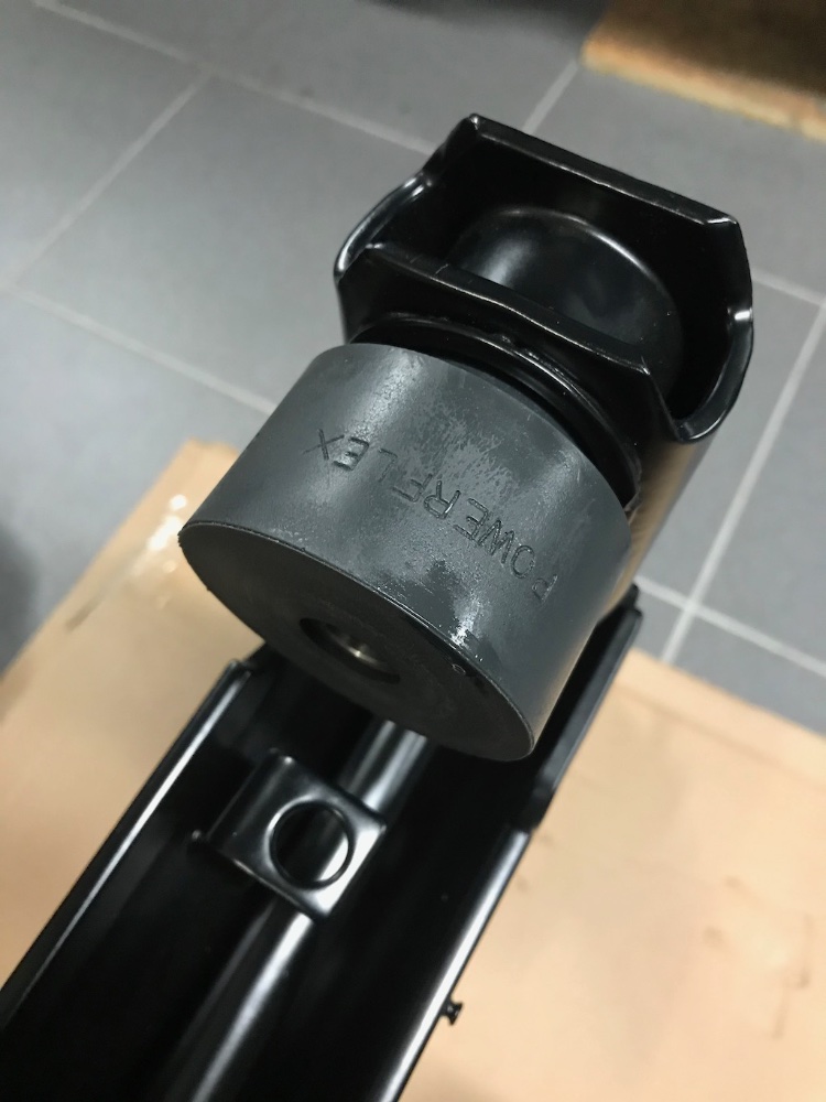

J'ai eu la surprise de voir que le silent-bloc d'origine est assez spécial comparé à celui de la série 1.
En fait, il est plutôt galère à changer, du fait de sa forme différente (je pense que c'est pour donner un effet "auto-directeur" au train arrière).
Pour le remettre, pour certains la méthode est d'utiliser l'ancien. Manque de bol, je l'ai pulvérisé.
Ensuite, il y a des kits de presse sur mesure, à 70 balles...
Enfin, reste la pièce à utiliser : origine (dans les 60 euros pièce je crois) ou aftermarket, bien moins cher.
Je suis attaché à la qualité des pièces d'origine, mais là le budget explose si je dois acheter en plus l'outil. Et comme je vais très peu l'utiliser, ça m'ennuie.
Après discussion à droite à gauche, je décide de partir sur des SB powerflex. Tous ceux qui les ont mis en sont très satisfaits, sans perte de confort.
Ils sont à priori plus endurants que les origines, et facile à mettre puisque c'est possible à la main !
Seule la couleur mauve tuning m'ennuyait un peu.
Ca tombe bien, ils sortent une série "héritage", noire, qui se fond parfaitement avec le reste.
Je décide de passer commande (aux alentours de 70 euros la paire)
Je remonte des vis neuves, classic parts
Voilà, encore beaucoup de boulot, la suite bientôt :-)

Au black, j'en ai eu pour 100 euros le tout. Mais je pense avoir eu une petite faveur, ça fait plusieurs pièces que je donne.
Pour la barre, ce fut également mon étonnement (par rapport au train arrière de la Golf 1) : sur la Golf 2 elle est soudée.
Après renseignement, il y a 3 types de train arrière (hors syncro) : sans barre, avec barre de 20mm, avec barre de 21mm (G60).
Ensuite, on peut en adapter, pour un usage compétition.

C’est même plus foncé qu’à l’origine. J’ai hésité à le faire plus clair (j’avais repéré la vraie teinte sur un nuancier) mais j’ai laissé comme j’ai l’habitude : RAL 9005 ;-)

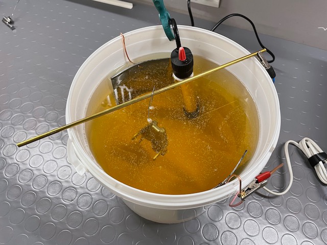

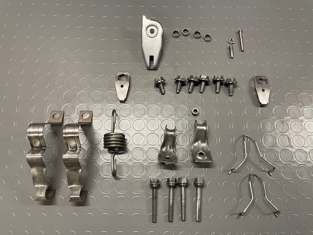

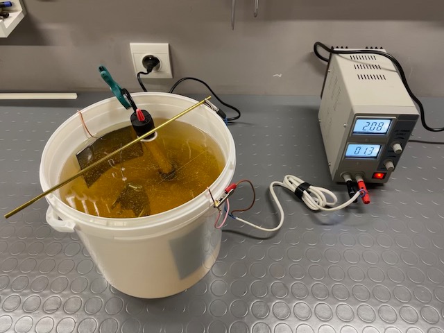

Allez, le 31/12, on fait du zingage.
L'ensemble des pièces à traiter. Elles ont été passées dans un bain d'acide phosphorique, puis décapage à la brosse Dremel.
En haut, sortie du bain, en bas, tout juste démontée de la voiture. Il faudra encore de l'huile de coude pour virer la rouille et avoir un support sain.
Dispositif de zingage.
Ca zingue
Après passivation jaune
C'est tout beau mais ça ne brille pas. Il faudrait je pense passer au four (comme le décrit la note fournie avec le kit). C'est pas grave, en même temps c'est sous la voiture...
Pour ceux que ça intéresse, c'est un kit acheté chez classic plating en Angleterre.
https://classic-plating.co.uk
Là on ne voit pas mais j'ai des seaux pour décontaminer, bain d'acide, passivation jaune ou bleue. Si vous êtes intéressé je peux faire un sujet à part.
C'est assez chronophage, au début je le faisais pour toutes les vis, maintenant uniquement pour la visserie indisponible (comme celles de fixation du train arrière) et bien sûr les pièces comme supports, etc...
