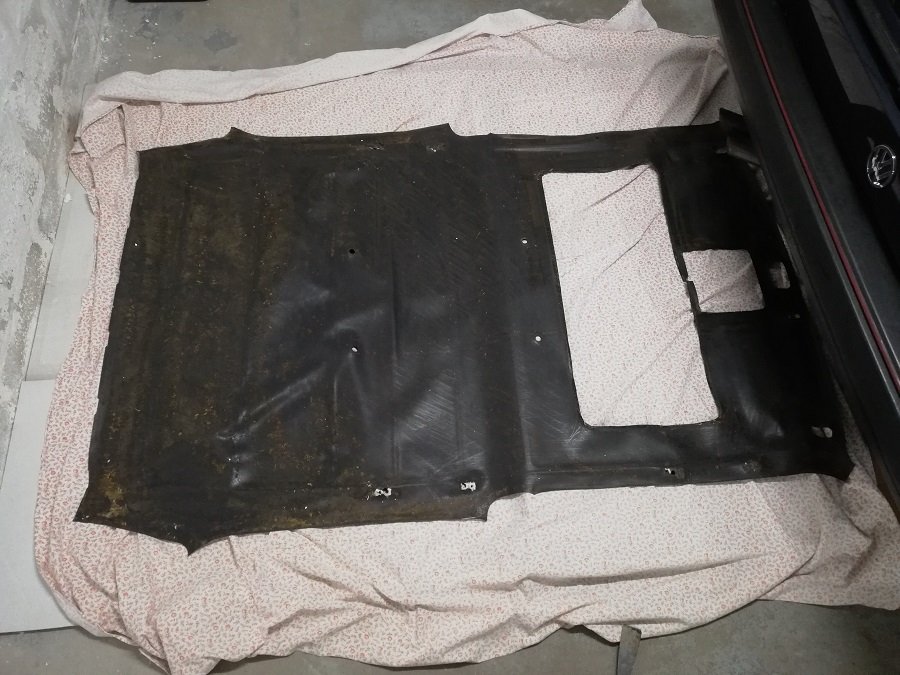

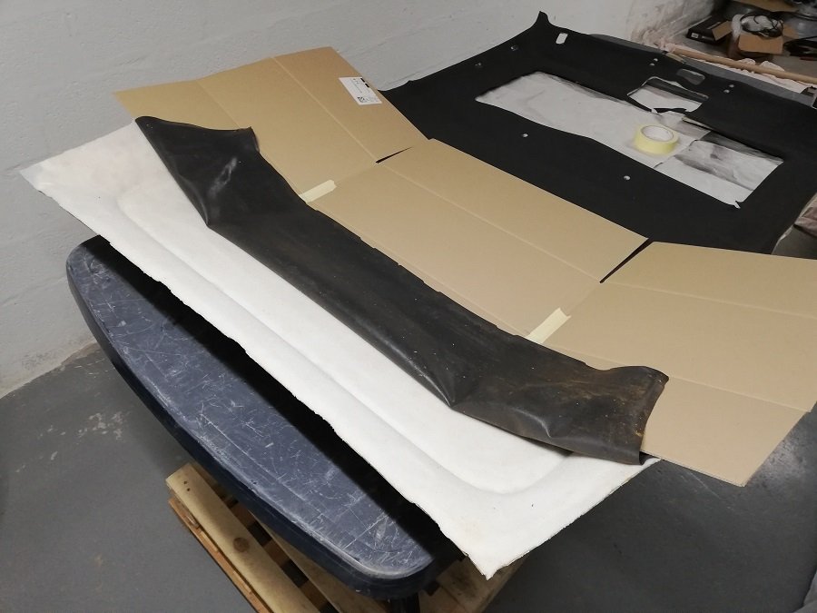

Donc je sors le ciel de toit et sans surprise, celui ci se casse aux endroits fragiles malgré que j'ai pris énormément de précaution à le sortir (on était meme 2, seul c'est mort) !
Pas trop grave, je m'étais préparé à devoir le réparer

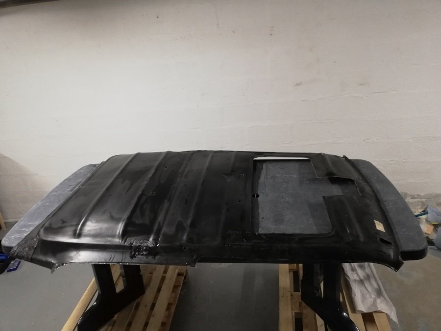

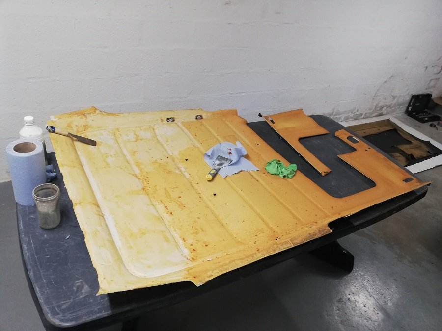

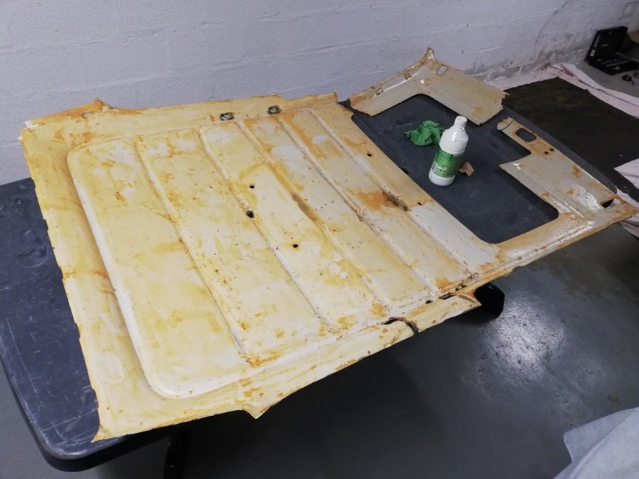

On voit clairement sur cette photo que le problème vient de la mousse du ciel de toit. Cette mousse qui donne ce côté moelleux au touché sèche et avec le temps, la toile noir du ciel de toit tombe!
Il faut donc retirer cette belle crasse avec tout les moyens du bord, voyez plutot sur les photos (spatule, brosse, thinner, etc etc etc). D'ailleurs doucement sur le thinner, ca fait fondre le support. Et sur le verso de la toile également ! Le résultat, pas joli joli tout ca
Quel boulot pfffiouu

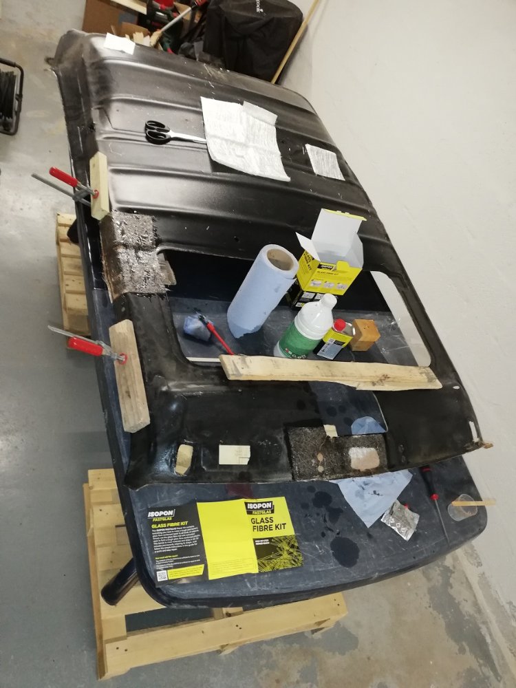

Réparation du ciel de toit avec un kit fiber glass. Très pratique ce petit kit, livré avec tout le nécessaire pour réaliser le travail. Je n'avais jamais joué avec de la fibre de verre, c'était sympa
Je vous met le lien du produit, dispo sur amazon également

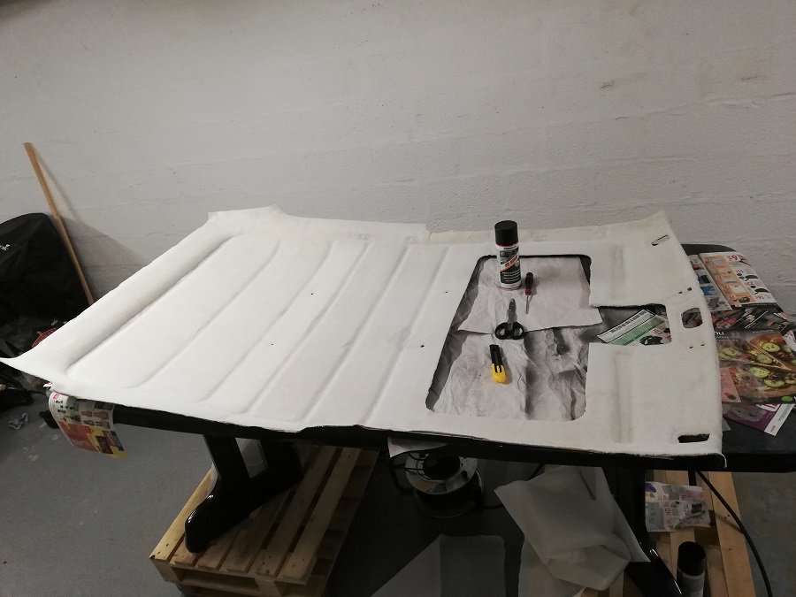

Petite mise en peinture pour faire plus joli ! Au passage, une petite étiquette sur mon ciel de toit indiquant qu'il a été fabriqué en semaine 32 de l'année 87. Ma golf est de janvier 88!

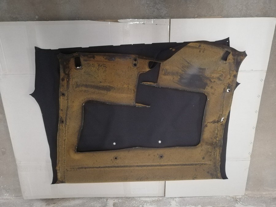

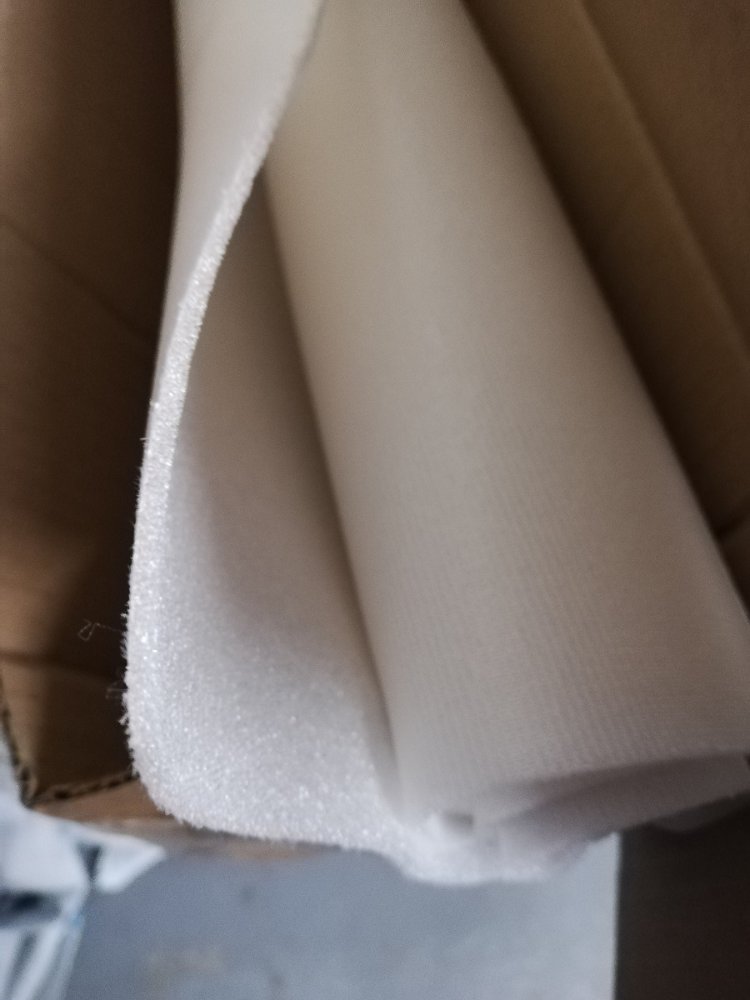

Du coup, application d'une nouvelle mousse entoilée pour la finition moelleuse
Mon choix c'est porté sur ce site et ce produit. Il y a également la possibilité de remettre directement une mousse de couleur foncée pour ciel de toit automobile. Dispo sur ce site également.
https://www.boutiquedutapissier.fr/mous ... m-519.html
La colle en spray utilisée est Teroson VR5000. Ensuite application de la toile d'origine. Ben oui, je ne voulais pas avoir un ciel de toit noir ou d'une autre couleur qui n'a pas les motifs d'origine
Pas beau avec pare soleil, toit ouvrant et la partie carré pour éclairage et manivelle de TO.
Mais les amis, la suite ne c'est absolument pas déroulé comme je l'avais espéré. C'était le drame
La toile ne se travaille pas assez bien. Je colle, je retire, la mousse revient avec la toile. Ca ne tend pas assez dans les nervures du ciel de toit.

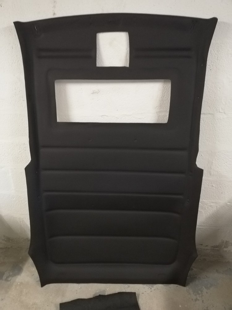

Jugez par vous même, le pare soleil et le carré pour la manivelle TO sont d'origine. Le ciel de toit est une reproduction en fibre de verre, fait main en allemagne dans un petit atelier et la toile est une reproduction fidèle à l'origine.
Le seul point négatif de ce ciel de toit est qu'il n'a pas de mousse. Je perds donc ce coté moelleux au touché ! Le gars m'a expliqué que mettre cette toile sur une mousse c'est impossible car elle ne se travaille pas bien. Tient donc, j'en étais arrivé à cette même conclusion par mon essai au fond de mon garage
Il a fallu faire un choix. J'ai préféré le visuel au touché
Le vendeur et fabricant de ce ciel est basé en allemagne. Il est très sympa, les échanges ont été fait en anglais car je ne parle pas allemand (merci Deepl pour les traductions d'ailleurs

Il restait la dernière solution, acheter un ciel de toit neuf, prêt à être posé dans la voiture et avec le motifs d'origine bien sur
Je vous avoue que ca fait mal au porte feuille hélas, mais plus le choix
