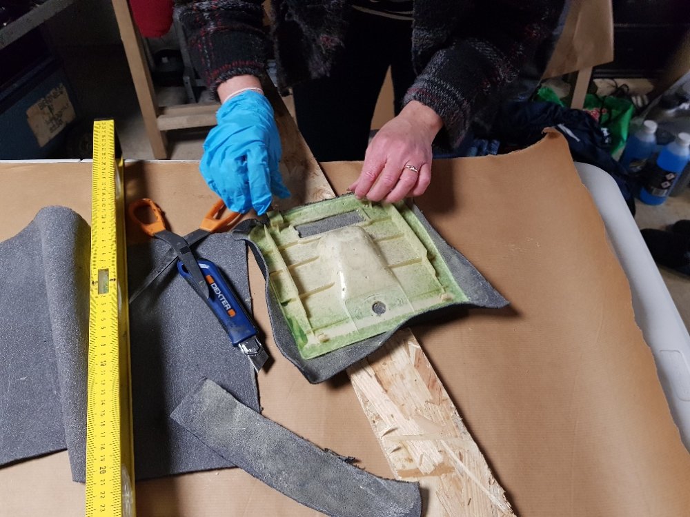

...vaste sujet que ce ciel de toit qui se décolle.....sur mon EV, il pendouillait à l'arrière, encore maintenu à l'avant par le toit ouvrant...bref, je me décide à tenter un recollage par l'arrière sans démontage, colle néoprène....raté, ça a tenu 1 mois...nouvelle tentative en décollant la toile le plus loin possible et en démontant quelques pièces qui le soutenaient....encore raté...ça à tenu 2 mois...
Il faut se rendre à l'évidence, il faut tout déposer, je me lance...la partie rigide sortie se casse de partout, surtout aux endroits fins (tour de toit, plafonnier, etc..) il faut réparer à la toile de verre..
Je suis prêt à reposer la toile nettoyée et la partie rigide consolidée, là, il faut de l'aide, mon épouse se joint à moi pour cette galère...nous utilisons de la colle néoprène liquide..mais en quantité insuffisante, il faut tout redécoller et recommencer....
Cette fois la colle est en quantité...mais il faut repositionner la toile élastique à son emplacement d'origine, elle se pose 1 fois, 2 fois..au mauvais endroit...impossible à redécoller...elle se déchire 1 fois, puis à 2 endroits..et finie en boule..collée sur elle même....bref, un carnage...tout est foutu.
Cette toile d'origine est impossible à trouver (ou je ne sais pas chercher), je fini par être livré d'un tissu noir de chez Mécatechnic (après une rupture de stock qui a durée...).
Il est plutôt de belle facture, moussé à l'intérieur, livré avec sa colle en bombe mais pour les puriste la voiture n'est plus totalement d'origine...pas si grave pour moi.
Ca reste un boulot délicat, il y a quelques ratés (plis ou bosses dans les creux) mais je ne suis pas prêt à recommencer....quel bilan pour un ciel de toit.... :comegetsome:
