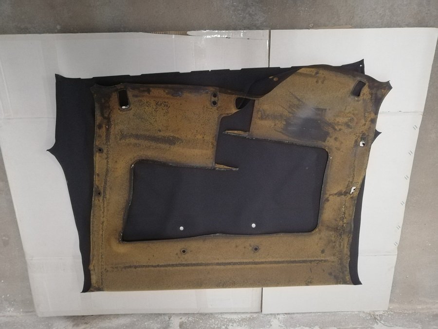

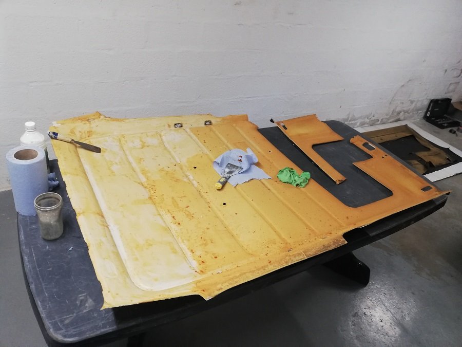

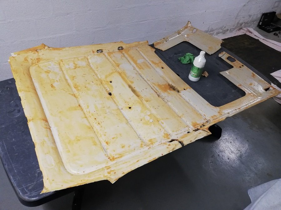

On voit clairement sur cette photo que le problème vient de la mousse du ciel de toit. Cette mousse qui donne ce côté moelleux au touché sèche et avec le temps, la toile noir du ciel de toit tombe!
Il faut donc retirer cette belle crasse avec tout les moyens du bord, voyez plutot sur les photos (spatule, brosse, thinner, etc etc etc). D'ailleurs doucement sur le thinner, ca fait fondre le support.
IMG_20220115_114355 - Copie.jpg (86.97 Kio) Vu 6674 fois
Et sur le verso de la toile également !
IMG_20220115_114419 - Copie.jpg (83.06 Kio) Vu 6674 fois

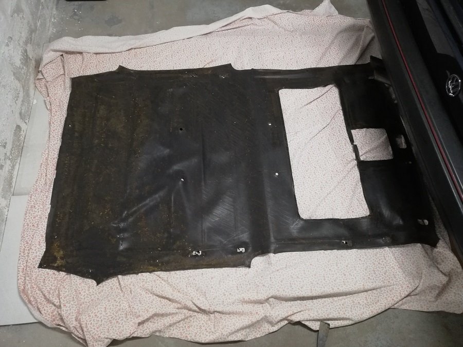

Le résultat, pas joli joli tout ca :roll: Quel boulot pfffiouu :tefou:

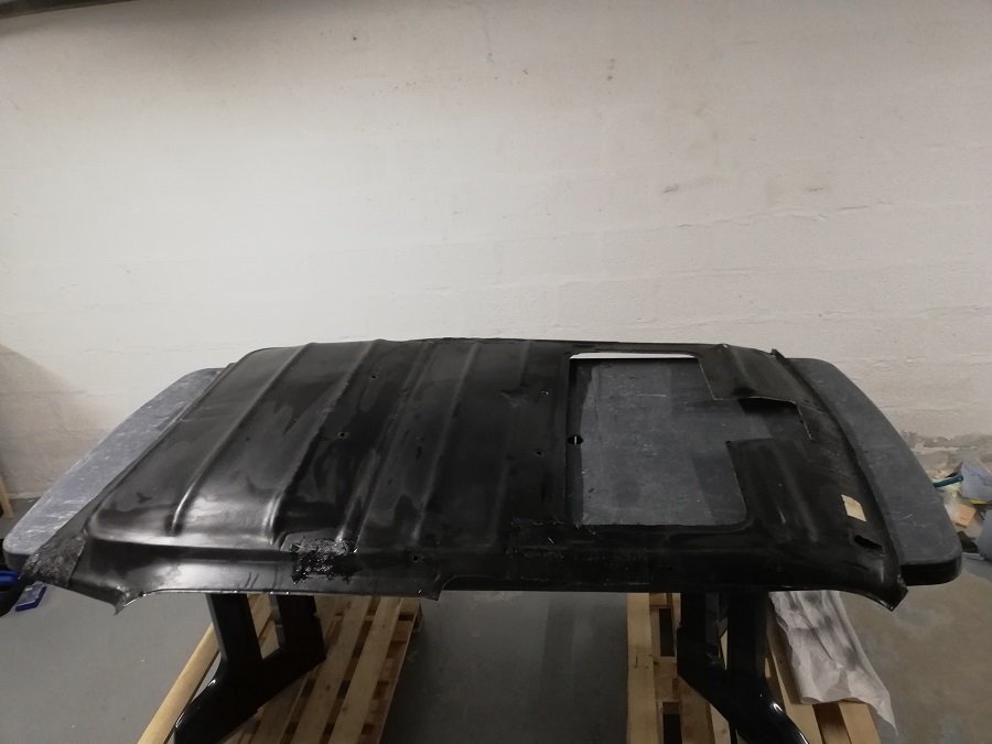

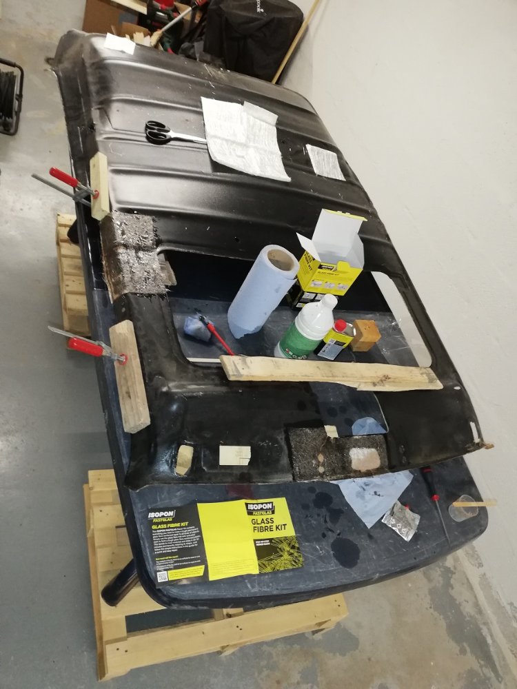

Réparation du ciel de toit avec un kit fiber glass. Très pratique ce petit kit, livré avec tout le nécessaire pour réaliser le travail. Je n'avais jamais joué avec de la fibre de verre, c'était sympa :up:
Je vous met le lien du produit, dispo sur amazon également :wink: ISOPON Site officiel du kit fibre de verre
IMG_20220127_101705 - Copie.jpg (123.2 Kio) Vu 6674 fois
Petite mise en peinture pour faire plus joli ! Au passage, une petite étiquette sur mon ciel de toit indiquant qu'il a été fabriqué en semaine 32 de l'année 87. Ma golf est de janvier 88!

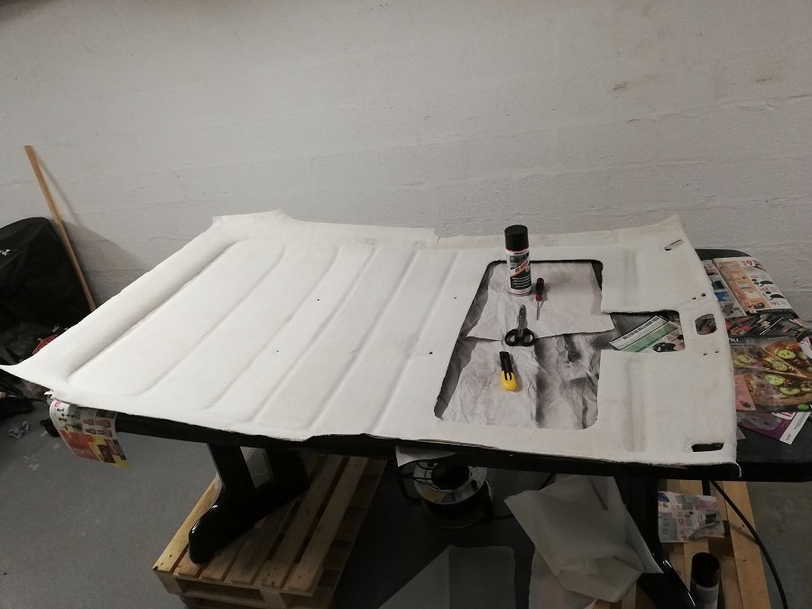

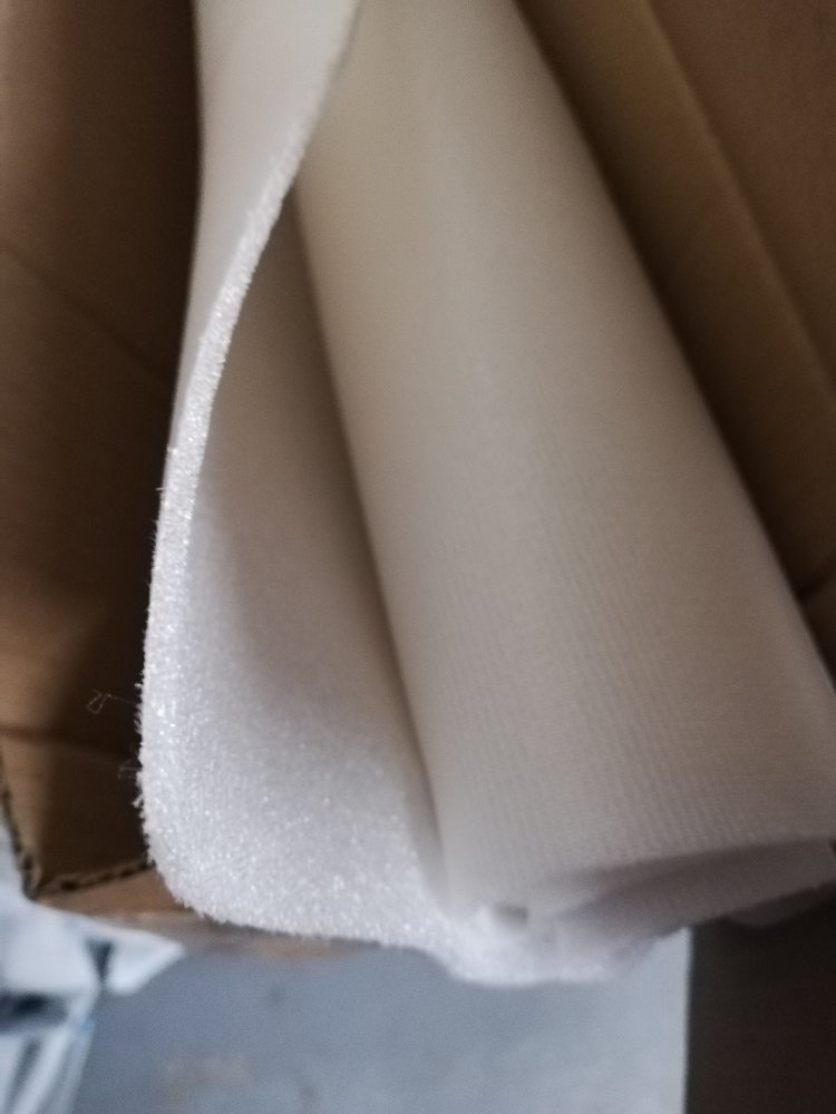

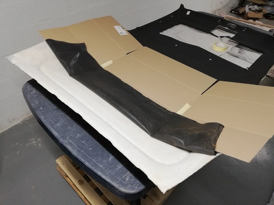

Du coup, application d'une nouvelle mousse entoilée pour la finition moelleuse :hinhin:
Mon choix c'est porté sur ce site et ce produit. Il y a également la possibilité de remettre directement une mousse de couleur foncée pour ciel de toit automobile. Dispo sur ce site également.
https://www.boutiquedutapissier.fr/mous ... m-519.html
La colle en spray utilisée est Teroson VR5000.
IMG_20220127_155008 - Copie.jpg (65.05 Kio) Vu 6674 fois
IMG_20220127_154651 - Copie.jpg (78.64 Kio) Vu 6674 fois
Ensuite application de la toile d'origine. Ben oui, je ne voulais pas avoir un ciel de toit noir ou d'une autre couleur qui n'a pas les motifs d'origine :nontsstss: Pas beau avec pare soleil, toit ouvrant et la partie carré pour éclairage et manivelle de TO.
IMG_20220129_102217 - Copie.jpg (83.26 Kio) Vu 6674 fois
Mais les amis, la suite ne c'est absolument pas déroulé comme je l'avais espéré. C'était le drame :evil: :bleble: :tefou: :cassegueule:
La toile ne se travaille pas assez bien. Je colle, je retire, la mousse revient avec la toile. Ca ne tend pas assez dans les nervures du ciel de toit.
Bref j'avais passé tellement de temps à bien préparé que ca m'a tout simplement dégouté :yeurk:

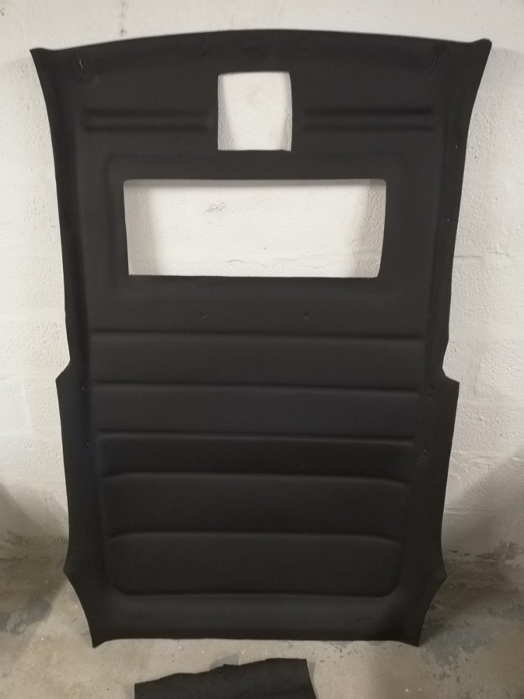

IMG_20220319_133423 - Copie.jpg (68.25 Kio) Vu 6674 fois
Jugez par vous même, le pare soleil et le carré pour la manivelle TO sont d'origine. Le ciel de toit est une reproduction en fibre de verre, fait main en allemagne dans un petit atelier et la toile est une reproduction fidèle à l'origine.

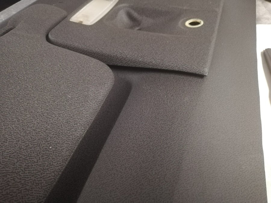

IMG_20220326_170612 - Copie.jpg (113.83 Kio) Vu 6674 fois
Le seul point négatif de ce ciel de toit est qu'il n'a pas de mousse. Je perds donc ce coté moelleux au touché ! Le gars m'a expliqué que mettre cette toile sur une mousse c'est impossible car elle ne se travaille pas bien. Tient donc, j'en étais arrivé à cette même conclusion par mon essai au fond de mon garage :mrgeen: Il a fallu faire un choix. J'ai préféré le visuel au touché :P :wink:
Le vendeur et fabricant de ce ciel est basé en allemagne. Il est très sympa, les échanges ont été fait en anglais car je ne parle pas allemand (merci Deepl pour les traductions d'ailleurs :up: ). Voici une de ces annonces si vous voulez le contacter: https://www.ebay-kleinanzeigen.de/s-anz ... 4-223-1604 Il a très vite échangé avec moi via whatsapp ! Les prix varient en fonction de ce que vous demandez. Il fait également des ciels avec une mousse de couleur foncée pour ciel de toit auto. Ils sont très bien fait aussi, mais alors le motif d'origine n'y est plus. Et ca, je me sentais capable de le faire vu que l'étape pose de la mousse c'était bien passé pour moi.

Merci pour ton retour d’expérience. Le ciel de toit est finalement rigide comme celui monté sur les golf dépourvues de TO !
