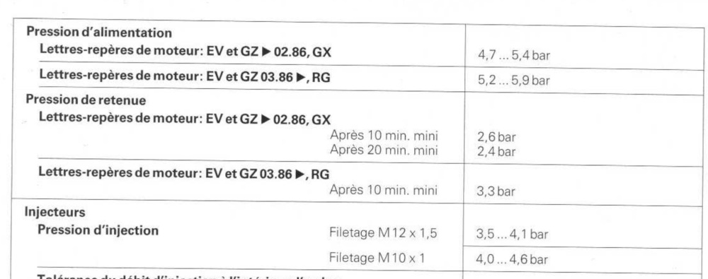

Alors concernant la prise de pression, elle a été mesuré, sur la durite caoutchouc qui arrive du réservoir. C’est une durite caoutchouc, qui vient se pluger sur une durite métal, qui finit coudée et qui vient ensuite se visser sur le doseur sur la face côté par choc (avec une flèche vers le doseur qui indique l’arrivée d’essence). Tu vois de laquelle je parle ? Du coup je devrais avoir combien de pression à ce niveau ? Par ce que mon manomètre n’a pas beaucoup d’embouts, j’ai pas pu faire une autre montage .
Je me suis basé sur ce document, qui est la notice de réparation du kjet je crois. On trouve la même chose dans le RTA il me semble.
« pression alimentation ». J’avais considéré que ma golf était une phase 1 parce qu’elle a des petits parchoc et des petits carreaux et que donc la pression attendue devait être comprise entre 4,7 et 5,4 bars. Mais quand je relis, la date colle pas, elle est de début 87 je crois. La CG est au garage.
Sinon j’avais changé la pompe principale, et là j’ai changé la pompe immergée. C’était en fin de journée, on a pas eut le temps de faire des tests poussés, juste faire un essaie de redémarrage.
Mais elle tourne un peu différemment. C’est toujours chaotique mais plus fluide, il y a moins de soubresauts. En dessous de 2000 tours, elle cale. Il faut accélérer à fond pour démarrer. On dirait au bruit qu’elle tourne sur trois cylindres.
J’ai entendu dire que le niveau d’essence pouvait jouer sur la pression mesurée, c’est vrai ? Elle est sur la réserve, très compliqué de faire de l’essence à Paris, surtout avec un jerricane!
