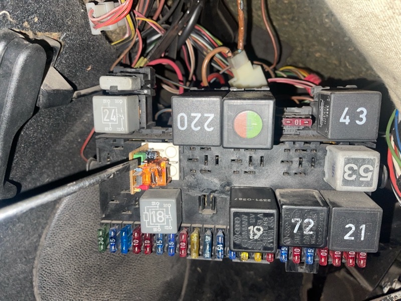

- j’ai décapuchonné le relais de pompe à essence, il se colle bien au démarrage.
- j’ai shinté le relais, la pompe s’enclenche bien.

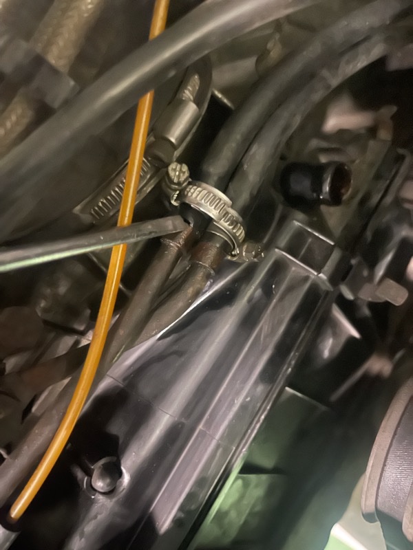

Par contre quand je bouge le plateau, j’ai de temps en temps une goutte d’essence, qui me tombe sur la main. Pourtant le filtre est pas sale, c’est vraiment quand je l’actionne à la main. J’ai pour projet de le refaire.

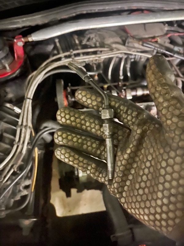

- là j’essaye de vérifier l’essence aux injecteurs, mais je galère. J’ai fais tomber le cache culbu, j’ai réussis a les sortir pratiquement mais le joint injecteur est une tannée à sortir de cette Bakélite ! Pour l’instant, j’en ai sorti 0. Je vais réessayer avec quelques gouttes de w40. J’imagine qu’il n’y a pas plus d’astuce particulière ?
J’ai acheté des injecteurs neufs, avec les Bakélites neuves. je sais même pas comment je vais faire pour sortir ces satanés Bakélites, vous avez un conseil ? Entre la culasse et la Bakélites il y a bien un joint ? Il n’y pas de clips d’arrêt ? (On voit rien derrière !) J’ai la RTA, mais je dois partir en expédition dans mon boxe pour la retrouver.

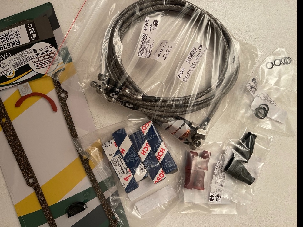

Voici les premières pièces :
- injecteurs
- Porte injecteurs
- joint Porte injecteurs
- Durites injecteurs
> il doit y avoir un joint en cuivre entre la durite et le KJet ?
- joint cache culbu
>> d’ailleurs le raccord de Durite en haut du cache s’est cassé au démontage, il est coincé entre l’espèce de filtre à l’intérieur et la carlingue. Quelqu’un sait comment s’appelle cette pièce ?
Et comment nettoyer ce filtre ?

Une vue des injecteurs:
https://volkswagen.7zap.com/fr/rdw/golf ... 133-55000/
Je n'ai pas retrouvé la vue des bakélites, si c'est comme sur la 16s, il y a un joint et une bague en bronze à dévisser avec une grosse clef 6 pans. ( j'avais pas , j'ai pris un boulon avec écrou et contre écrou)
Pour les injecteurs, c'est normal qu'ils soient durs. Met la dose de dégrippant et laisse agir.
Quand tu tires reste bien droit pour ne pas flinguer les conduites!

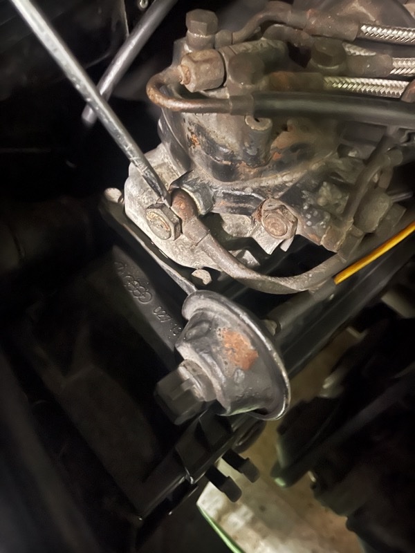

Re: Panne Ev et début de restauration
Pour ton soucis de klaxon ça vient du contacteur de Neiman. Ça peut effectivement faire merder le démarrage. J’ai eu le cas sur ma Golf 1 cab’ ( même
Pièce et même fonctionnement ) je devais garder la clé en position démarrage pour ne pas caler.
Du coup je l’ai fait faire en préventif sur la GTI

Salut, regarde plus bas comment sortir facilement les injecteurs : viewtopic.php?f=68&t=8716&start=40

- J’ai shunté un relais (que je pense être celui de la pompe à essence ?), mais quid de la pompe immergée ? Elle se déclenche avec le même relais ?
- j’ai appuyé sur le plateau sonde en même temps que quelqu’un shunté le relais ci dessus, contact mit.

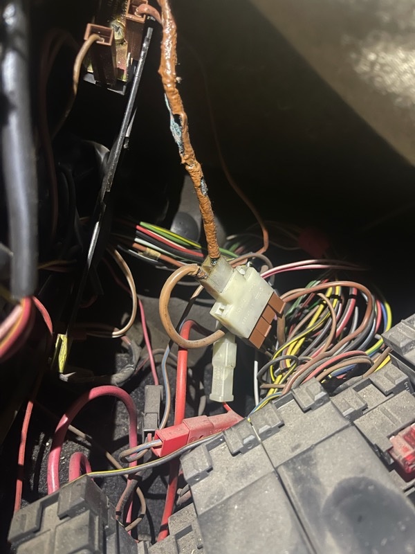

Ps : J’ai vu un fils complètement oxydé derrière la boîte à fusibles, dont la garniture a l’air d’avoir fondue, ça l’air d’être une grosse section, mais qu’est ce dont ? Un rapport avec le problème ?

julien1800 a écrit : mer. 19 oct. 2022 09:34
Tu devrais te pencher sur ton câble d'alimentation fondu, si cela impacte l'alimentation de la pompe tu risques de chercher les causes ailleurs.
Salut !
Merci pour ton retour d’expérience.
Concernant ce fils, il a été refait comme neuf ! Jai même démonté le porte fusible pour contrôler son état intérieur, qui était bon.

Est ce que quelqu’un peut me confirmer le sens des fils sur le contacteur de saut de pression sur un EV ? Le clips s’est arraché, je sais plus dans quel sens ça se rebranche… on est d’accord que ce truc sert uniquement à faire fonctionner l’injecteur de départ à froid ? Merci
