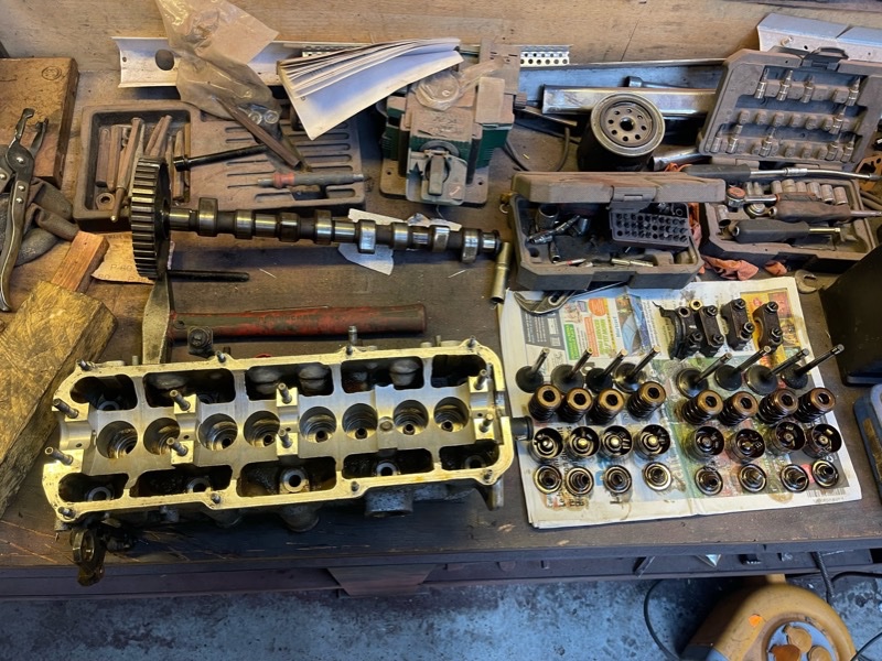

Bonjour à tous!, j’ai vraiment besoin de votre aide !
J’ai passé beaucoup de temps ces derniers temps sur cette voiture. Finalement, après avoir réussis à la faire tourner (vomme une casserole), la segmentation étant à faire depuis longtemps, nous avons déculassé. L’huile était pleine d’essence.
Tout est remonté ou presque, car au moment de contrôler les débits d’injection, toujours le même problème… 😵‍💫
