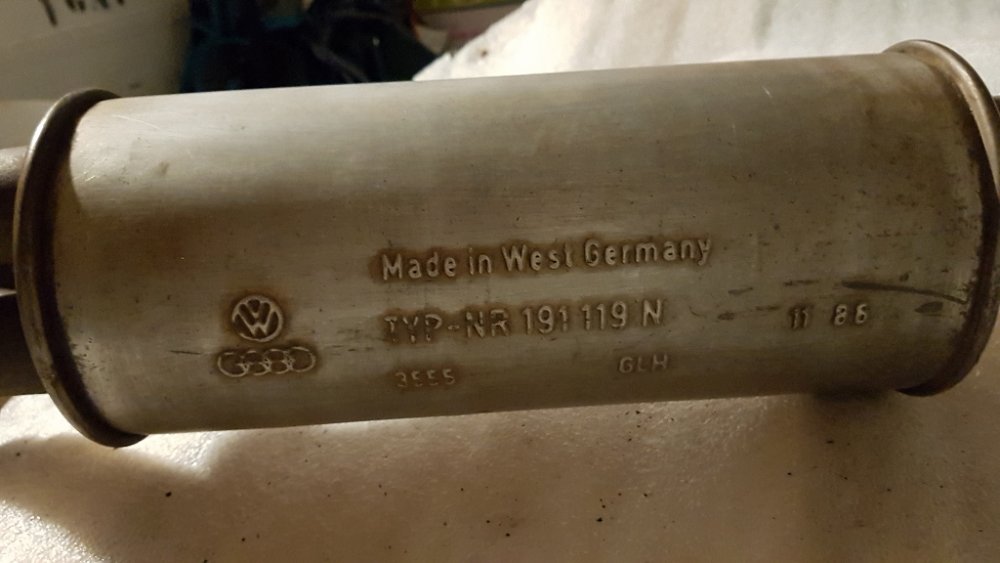

- remplacement du silencieux arrière

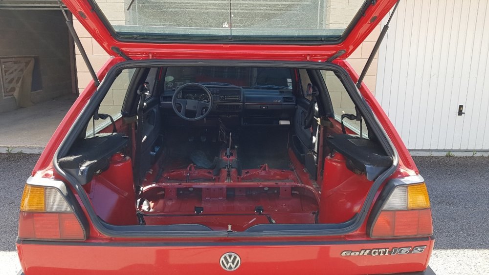

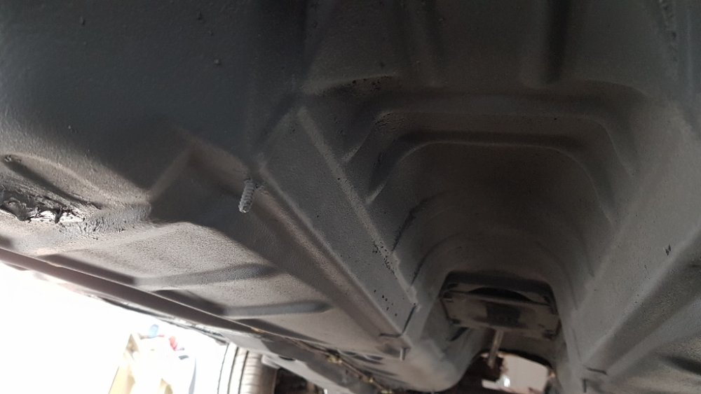

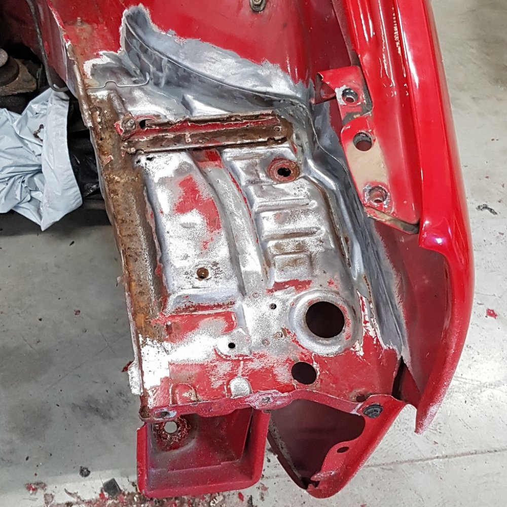

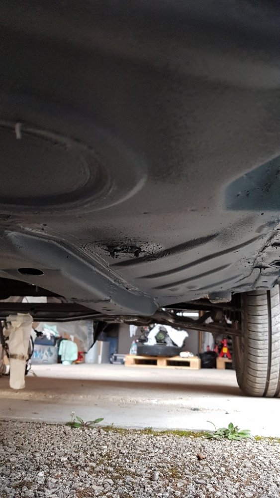

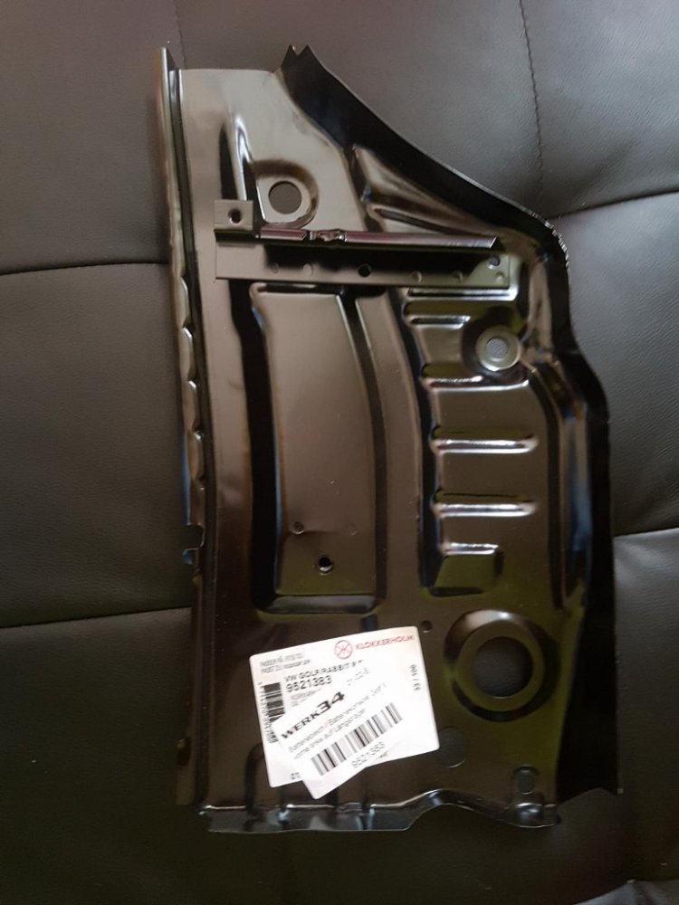

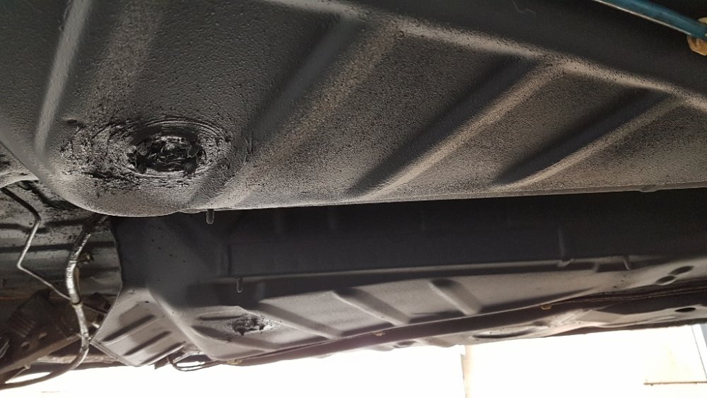

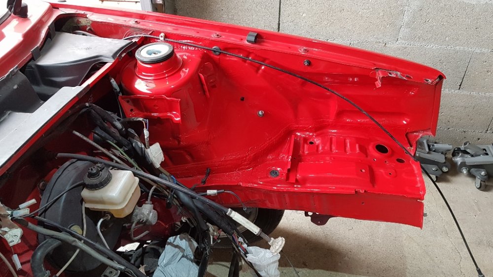

Année 2021
On profite de l'été pour lui refaire une beauté (reprise du plancher suite début de rouille perforante) et on en profite pour faire le compartiment moteur seul endroit non refait depuis toutes ces années.

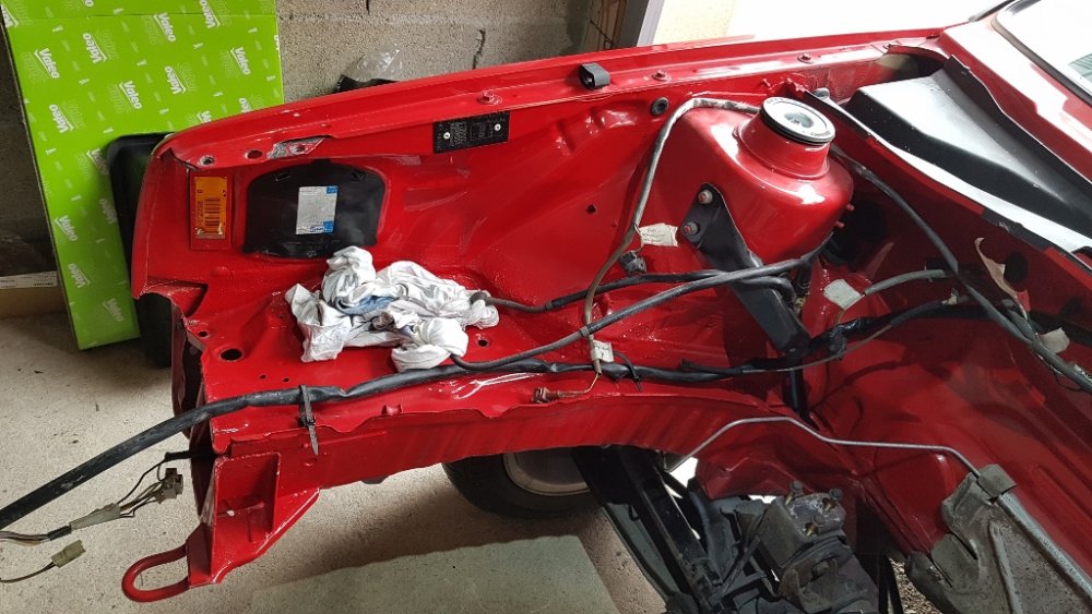

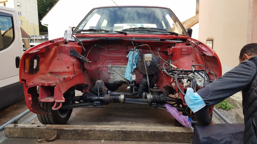

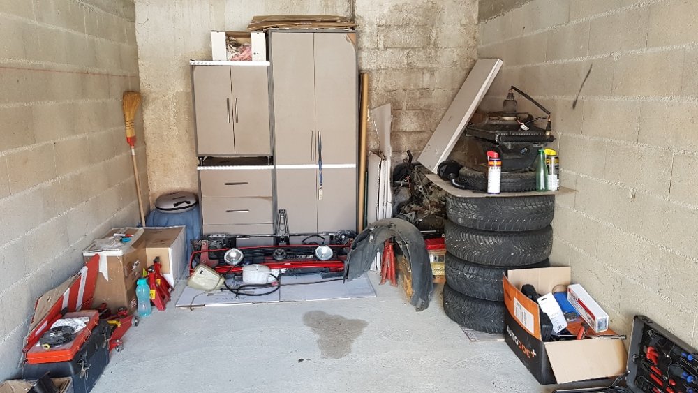

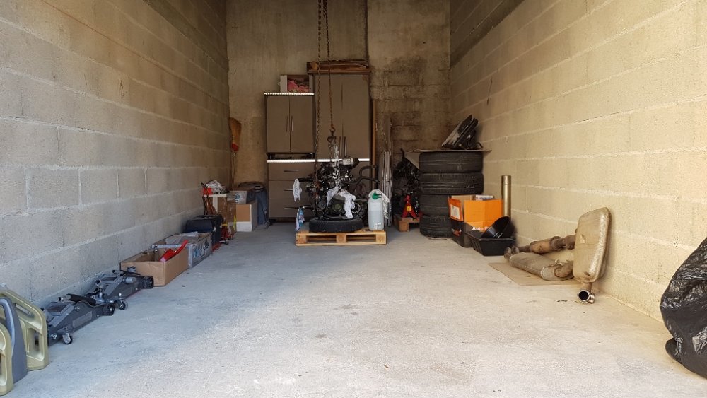

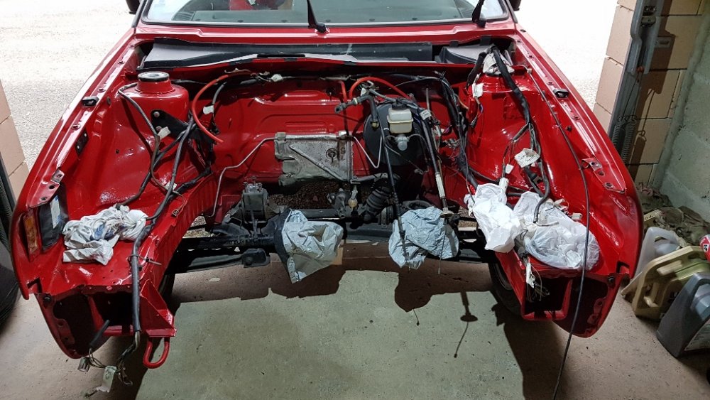

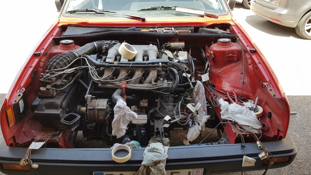

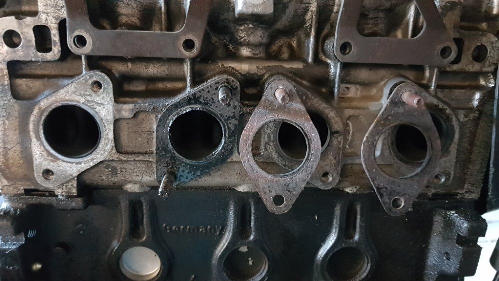

On profite que le bloc soit déposé pour faire le tour de ce qui a besoin d'être revu ou corrigé à mon petit niveau.

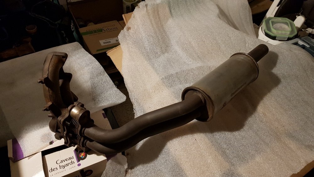

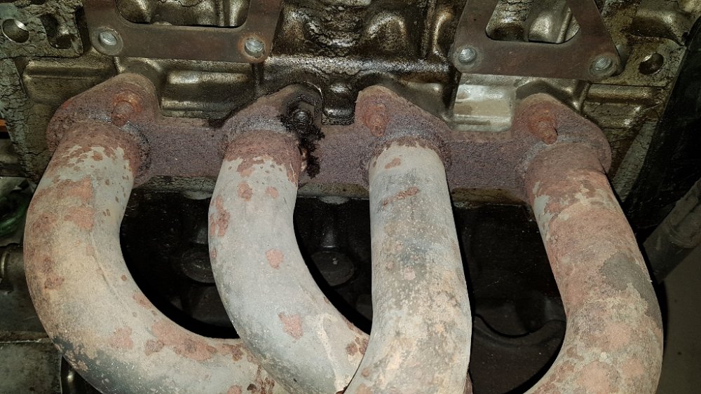

Dépose du collecteur acier 4 en 1 pour mise en place ultérieure d'une ligne type origine 4/2/1 déniché sur internet d'occasion en bon état mais qui va se faire une beauté.

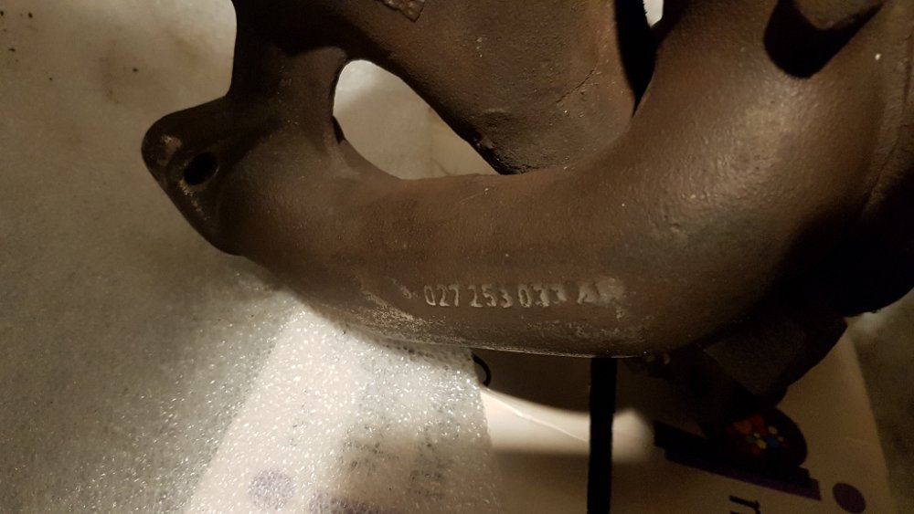

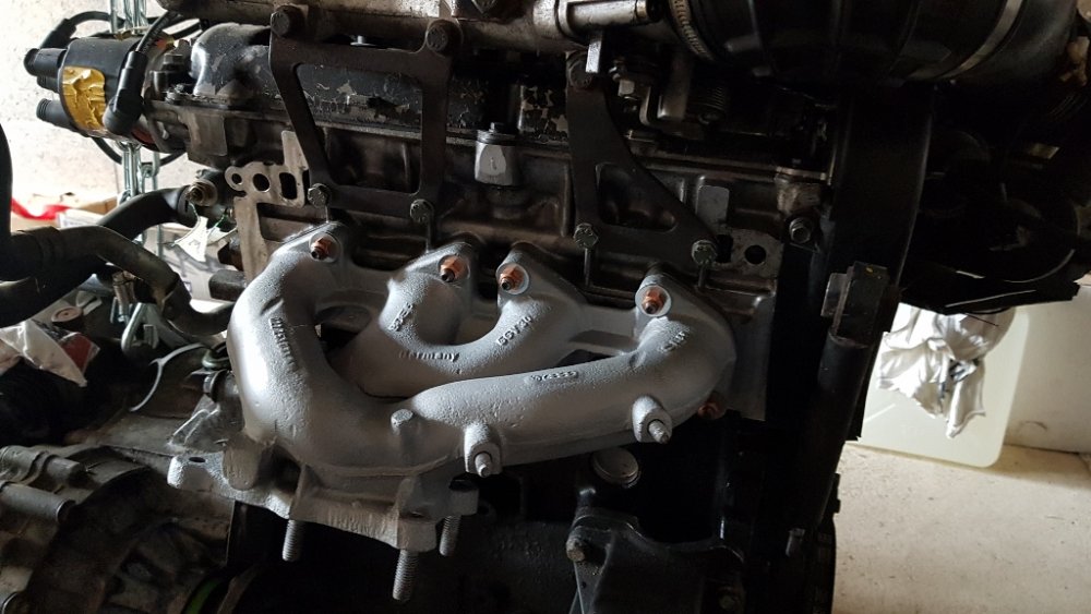

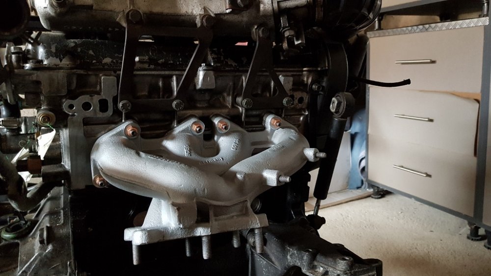

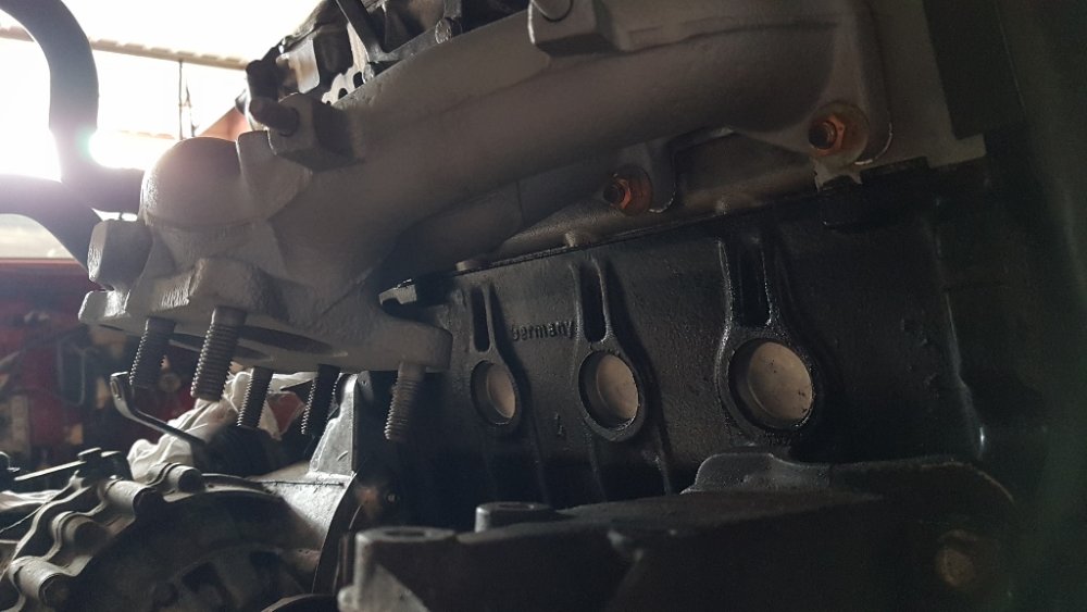

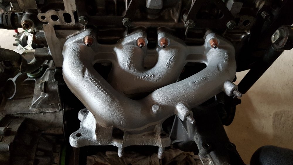

Pose du nouveau collecteur après récupération de sablage et mise en peinture
J'en ai profité pour dégraisser un petit coup le bloc et remettre les vis de support d'admission fixé sur la culasse qui manquaient à l'appel :D

Très beau boulot ! Tu as mis quoi comme peinture ?
Re: MK II GTI 16S 1986
Si tu ne l'as plus parce que comme souvent elle a été dissoute par la rouille (ou tout seimplement jetée), tu peux en profiter pour remettre sur les filetages du collecteur la tôle qui capte la chaleur au collecteur pour la rediriger vers la boîte à air.
Pourquoi avoir retiré le 4/1 acier ? Retour à l'origine, ou alors il change le comportement de la voiture dans le mauvais sens ?

MAGOLF a écrit : mar. 22 févr. 2022 19:01 Très beau boulot ! Tu as mis quoi comme peinture ?
Merci c'est gentil.
J'envoie régulièrement mes pièces à refaire dans une boîte à côté de chez moi via mon garagiste attitré et il me passe ça entre deux commandes histoire de diminuer les frais :)
Là le collecteur à été galvanisé à froid et il en sera de même pour la descente :wink:
MK II GTI 16S - 1986
adrienefr
Messages : 38
Enregistré le : jeu. 17 févr. 2022 10:22
Localisation : Haute-Savoie
Message par adrienefr »
Fr@nky a écrit : mar. 22 févr. 2022 21:12 Si tu ne l'as plus parce que comme souvent elle a été dissoute par la rouille (ou tout seimplement jetée), tu peux en profiter pour remettre sur les filetages du collecteur la tôle qui capte la chaleur au collecteur pour la rediriger vers la boîte à air.
Je l'ai pas reçu avec le collecteur et je n'en ai pas d'avance je suis preneur de la référence OEM histoire d'aller commander ça et remettre tout ça comme il se doit :)
J'ai retiré le 4/1 pour un retour à l'origine tout simplement ça faisait quelques temps que j'y pensais et là l'occasion était trop belle avec le cœur de mamie sortit de son corps.
Jim a écrit : mar. 22 févr. 2022 22:04 Rien de mieux qu'un 421 sur 16V, pour voir testé sans et avec 8)
Merci pour la confirmation de ce que je pensais et avait lu un peu partout ça me conforte dans mon idée que rien ne vaut mieux que l'origine dans 80-90% des cas.

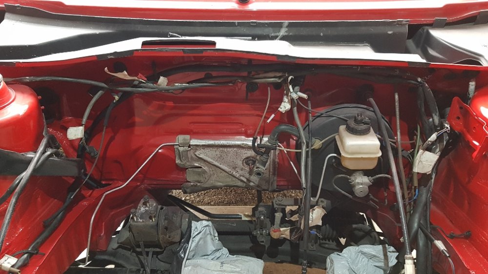

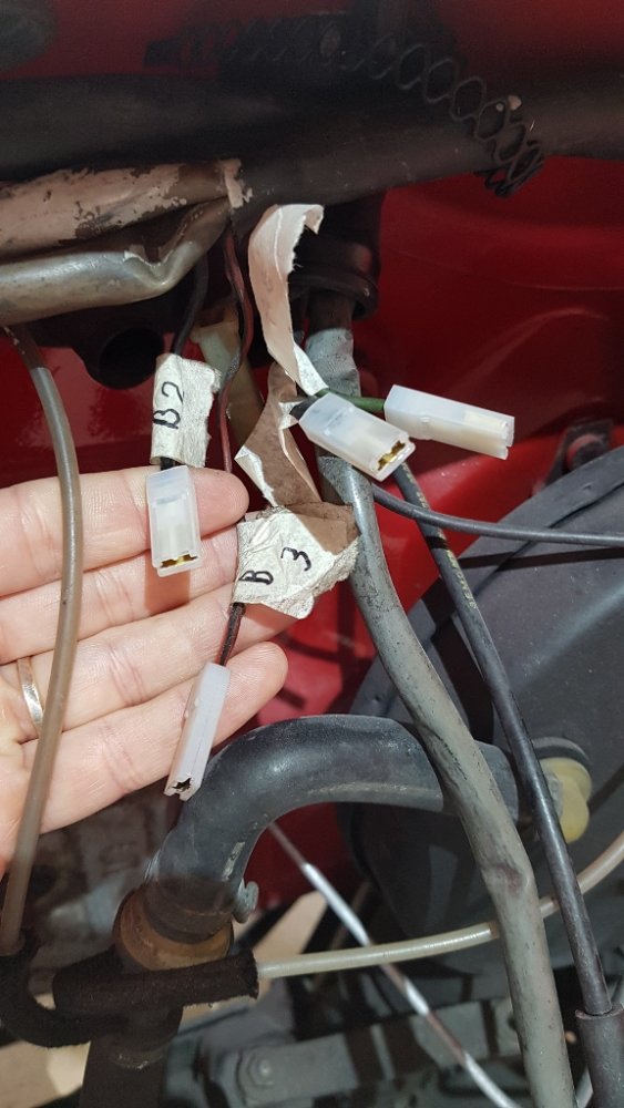

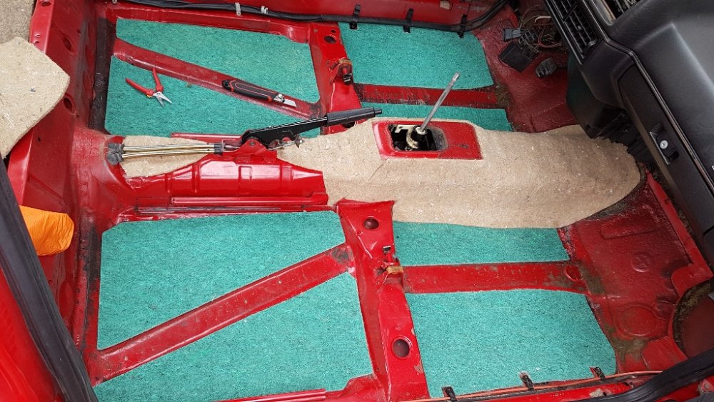

Pas trop de temps libre pour m'occuper de "mamie" et vu le temps de ce week-end on va rester bien au chaud à l'intérieur puisqu'il n'est pas possible de travailler dehors sous la pluie c'est pas l'idéal.

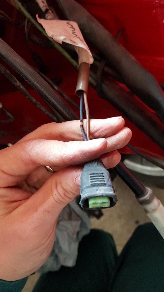

Depuis mon dernier post j'ai refait quelques petites cosses vieillissantes et réparer quelques morceaux de faisceau qui méritait d'être rallongé et ressoudé proprement, remis en place le câblage en attente de remettre le bloc moteur à l'intérieur et remplacer les tuyaux de dépression d'air vieillissant et cassant.
2022-03-17 (6).jpg (143.38 Kio) Vu 1584 fois
2022-03-17 (11).jpg (209.65 Kio) Vu 1584 fois
Puis j'ai attaqué le remplacement de l'isolation.
