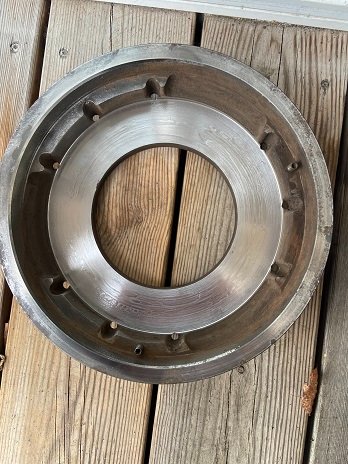

Je vous joins une photo du volant moteur...il est marqué avec une lèvre...a votre avis je le fais resurfacer ou je le change par du neuf ?
(je viens de regarder rapidement il n'a pas l'air dispo en neuf...)
Re: Dépose boite de vitesse difficile
Occasion bon état sauf si tu connais un tourneur.

oui un coup de tour pour blanchir juste le nécessaire

Salut !
La suite de l'épopée de cette refection d'embrayage :
Le volant moteur est revenu de chez le tourneur, mais a priori il a du chauffer et la surface n'est pas parfaite. Je cherche donc un volant moteur neuf ou d'occasion en bon état...pour l'instant mes recherches chez des casseurs locaux n'ont rien donné.

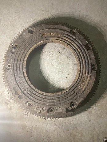

En effet il y en a sur LBC, notamment un de Golf 3 diesel REF 027105273 "D", alors que le miens est un 027105273 "C". Est-ce que je peux monter celui-la ou est-ce qu'il y a une différence ?
Merci pour votre aide
Olivier
Je ne prendrais pas le risque de ne pas avoir les marquages pour l’avance à l’allumage. Je prendrais vraiment le modèle qui correspond à ton moteur.

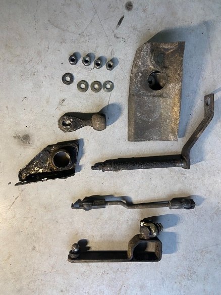

Petite update de l'avancée des travaux. En attendant de recevoir toutes les pièces (volant moteur rectifié, plaque en tole, visserie etc) j'en profite pour rénover la tringlerie de la boite de vitesse !
Messages : 1584
:top:
Messages : 997
Superbe :up:

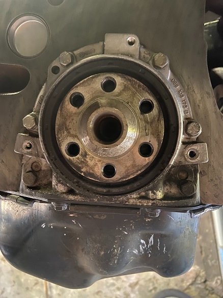

En attendant de recupérer mon volant moteur de nouveau resurfacé (je devrais le recupérer cette semaine normalement !) je voudrais en profiter pour changer le joint spi de vilebrequin.
Auriez-vous un tuto à me conseiller pour faire ce changement de joint spi proprement ?
Merci d'avance !
Messages : 5663
Certaines marques livre le joint spi avec un cache qu'il faut poser sur le vilebrequin avant.
moi je conseillerait de ne pas le poser à froid (plaque et joint un peu plus chaud que la température ambiante), et avec du lubrifiant. Il faut bien s'assurer que la lèvre se mette bien en place, et sans grosse déformation.

Message par oldp »
Merci @yvan !
En effet j'ai vu des tutos ou le joint était livré avec un cache pour le poser. Pas le mien. J'ai vu aussi des coffrets d'outils pour poser les joints spi comme celui-la :
https://www.mecatechnic.com/fr-FR/outil ... oint%20spi
Est-ce utile ?
Messages : 5663
Non, ce n'est pas utile pour celui là
