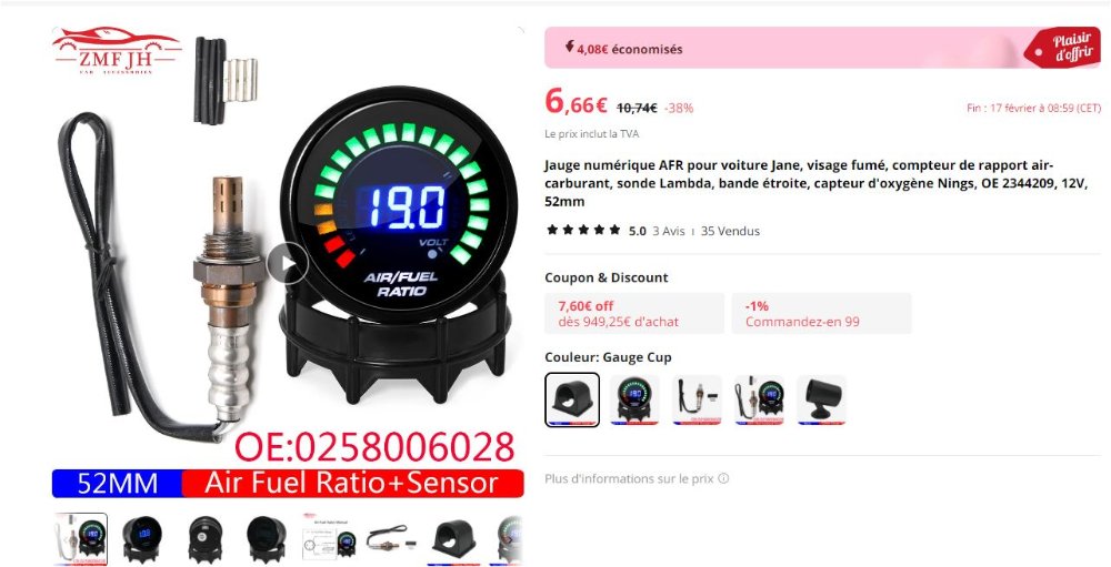

un kit acheté sur Aliexpress et il faut acheté un écrou à souder acier ou inox selon le matériau du tube du collecteur
Re: gti MK1 tourne trop riche au ralenti ... encore une!
Posté : dim. 11 févr. 2024 08:40
par jbd13

J'ai deja cet appareil. mais quelle valeur de lambda au ralenti ? 1 ?
