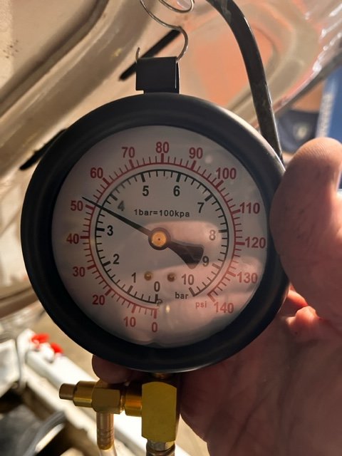

Je reprends une golf GTI MK1 k jectronic avec un moteur qui ne tourne pas bien !
La situation : le moteur au ralenti tourne très mal et finit pas mourir tellement le moteur tourne riche ( CO plus de 9 ...) même avec la vis de co au minimum.
Ce que j'ai fait : pression essence : pression sur l'injecteur de départ à froid : 4 bars
contre pression à froid : 0.2 bars
contre pression a chaud : 3.6 bars
pression à l'injecteur au ralenti : 3.2 bars.
plateau sonde : plateau démonté et controlé
piston de commande démonté et ne bloque pas
tuyaux nettoyés et soufflés.
nettoyage du régulateur de pression
je n'ai pas désassemblé le doseur.
Injecteurs : démontés du moteur et pompe activée, ils perdent . je ne vois pas de changement en modifiant la position de la vis du co.
J'en conclus que je dois changer les injecteurs. Une fois changés par des neufs , j'ai une légère amélioration mais je ne parviens pas à
empêcher que les injecteurs pulvérisent plateau au repos.
Que puis-je faire ?
merci !

-> C'est beaucoup trop faible.contre pression à froid : 0.2 bars
Peux tu confirmer que même le plateau en position de repos (photo?) les injecteurs pulvérisent? Et c'est arrivé comment? A la suite d'un remontage, changement de pièce, ou refection?

Bonjour et merci pour ta réponse.
C'est la voiture d'un ami achetée dans cet état. Le moteur est propre mais on voit que tout a été "bidouillé" et tous les réglages modifiés donc je pars de zéro .
Je vais recontroller la contre pression à froid et revenir .
Je confirme que je ne parviens pas à empecher les injecteurs ( neufs) de pulvériser . vis de co complètement dévissée, plateau au raz du cône, j'ai le beau jet que tu vois sur la photo précédente. Mon piston de commande tombe tout seul de son emplacement, donc pas calé.
J'ai retiré le doseur de sa base, activé la pompe et je n'arrive pas à trouver une position dans laquelle les injecteurs ne pulvérisent pas.
Je n'ai pas désassemblé le doseur ... tu penses que c'est la dedans ?

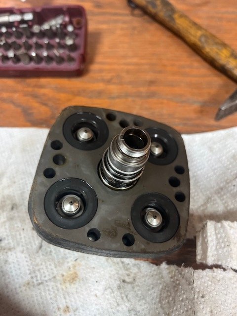

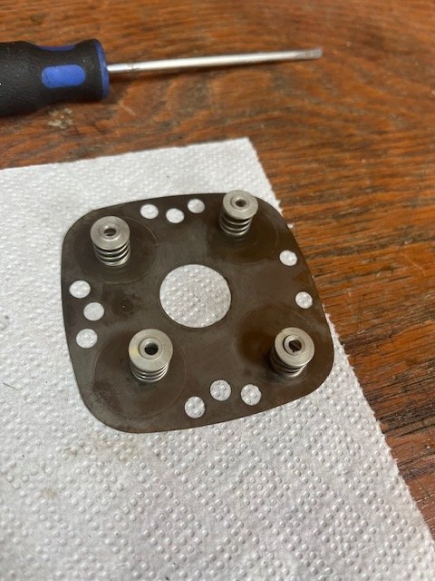

maguet11020
- Messages : 7
- Enregistré le : lun. 13 mars 2023 21:55
Re: gti MK1 tourne trop riche au ralenti ... encore une!
merci pour vos réponses éclairées !
vu que j'alimente la pompe sans faire tourner le moteur, je devrais être capable de supprimer la pulvérisation des injecteurs en modifiant la positions de mon plateau quelle que soit l'état de la contre pression de l'air additionnel ou de la pression de base.
En conséquence , je pense qu'il y a un problème du côté de mon doseur distributeur. C'est la raison pour laquelle j'ai décidé de l'ouvrir même si ce n'est pas conseillé .
Premier constat, l'intérieur est plutôt propre : pas de rouille , pas d'impuretés . Par contre, côté o-ring, c'est pas la joie : l'o-ring de retenue côté contre pression est aplati , dur et cassé. Les o-ring côté distribution sont déformés et durs .
Mon raisonnement est donc que ces 4 o-rings laissent passer la pression de base quelle que soit la position du piston de commande . Correct ?
Il me faut donc un kit de restauration du doseur distributeur ( numero : 0438100079) . J'en vois sur ebay, mais 110 € pour 6 o-rings et un filtre, ça me paraît cher ..
Connaissez-vous une meileure adresse ?
merci
merci

prépare toi a devoir surfacer au grain tres fin les deux faces internes, ca fuit très souvent par là au remontage

Je pense que ton analyse est bonne, ta contrepression passe du dessus du piston aux chambres par l'extérieur du cylindre.
La boutique eBay de Jim, c'est le genre de kit que j'ai acheté, mais plus complet apparemment.
Oui surfaçage obligatoire et parfois ça ne suffit pas.
N'hésite pas à huiler tes pièces le temps qu'elles restent démontées, ça rouille vite une fois ouvert.
