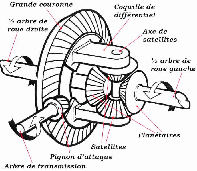

Sur mon différentiel, je vois des gorges pour des circlips au niveau de l'axe des satellites, mais pas de circlips, l'axe étant stoppé par deux "tulipes" prises sur les rivets, normal ou non ?
Bon, après il faut voir quand ce sera remonté, il n'est pas dit que je vais réussir à en faire une boîte neuve et à régler les jeux correctement
J'en profite pour poser une autre question.
Re: Réfection de ma boîte 9A (premiers modèles sur Golf 1)
Il me semble que oui, je crois m'être posé la même question lorsqu'on avait ouvert ma 9A
on en avait conclu que les petites tulipes arrêtaient l'axe.

Merci Yves-Lau, en suis arrivé à la même conclusion. Sur BrokeVW ça semble être aussi le cas.
Du coup je cherche les circlips de remplacement.
Quelqu'un connaît les dimensions avec certitude ?
J'ai trouvé sur oemvwshop que ça doit être du 16x1,5mm, mais en mesurant je trouve un axe de 15mm et une épaisseur de 2mm de chaque côté pour que ça rentre serré.
