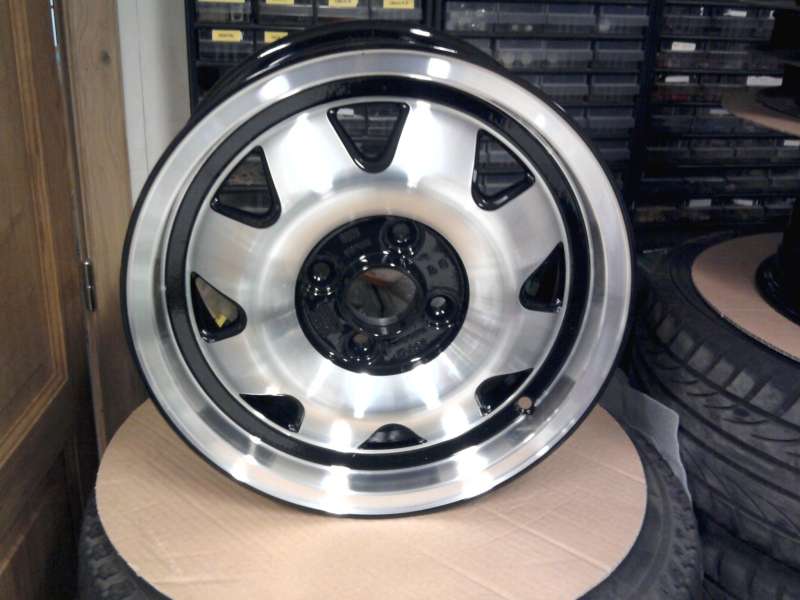

bonjour,
j ai refais mes jantes ATS en 14" chez eux, regardez le résultat, y a pas photo
Ok le prix n est pas démocratique mais 20% de remise pour les membres du club
attention la suisse est hors EU et donc frais de douane par un transporteur, sauf si vous y allez vous même
- Photo-0181-800.jpg (46.49 Kio) Vu 1593 fois

Superbe résultat,en effet!
J'ai des jantes alu en 14 à refaire poli diamant/peint également.
Tu en a eu pour combien pour la réfection des tiennes?
