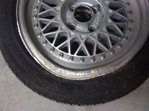

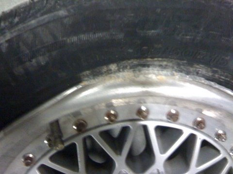

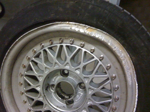

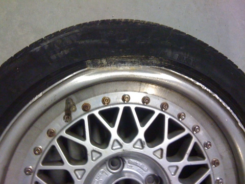

Apparemment ils ont oublié 240€ de main d'oeuvre sur la facture.......
Bon sinon voici les photos des jantes abimées, pensez-vous qu'il suffit juste de changer les voiles?

Re: Suite sortie de route
Passe la à la machine et controle voile, plat et autres. Sans pneus.
Pour la refaire, voit avec RC3D, toninox ou portugais.
ah quand même !
Perso je ne suis pas aussi confiant que Chantelain...
