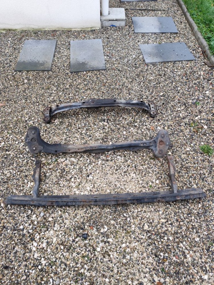

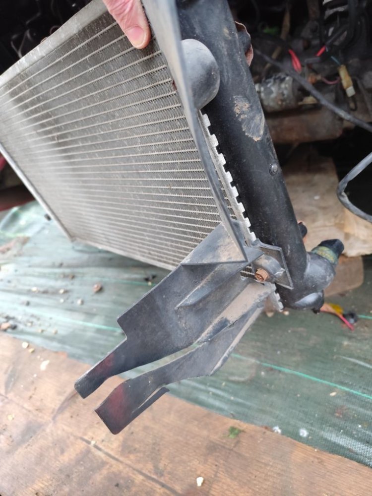

J'ai profiter du weekend pour commencer a démonter et nettoyer quelques pièces. Face avant, radiateur, traverse, support moteur avant...Lors du démontage j'ai fissuré le déflecteur d'air radiateur.
Je suis donc à la recherche de cette pièce en neuf ou occaz. Trouvé chez ovoko mais a 50€ ça fait mal quand même...

Démontage, lavage et peinture au programme. La même chose pour le compartiment moteur, moteur et les deux ailes avant. Au remontage remplacement de quelques pièces.

Prise d'air radiateur h.s. plastique vraiment fragile. Si quelqu'un en a un a vendre. J'ai pas réussi à trouver en neuf sur internet.
Emmanuel1975
Messages : 192
Re: Futur propriétaire golf 2 gti
Message par Emmanuel1975 »
tu en as à vendre sur LBC

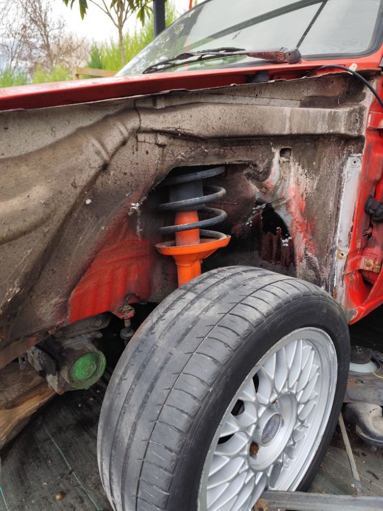

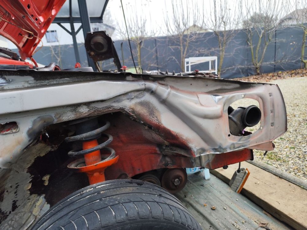

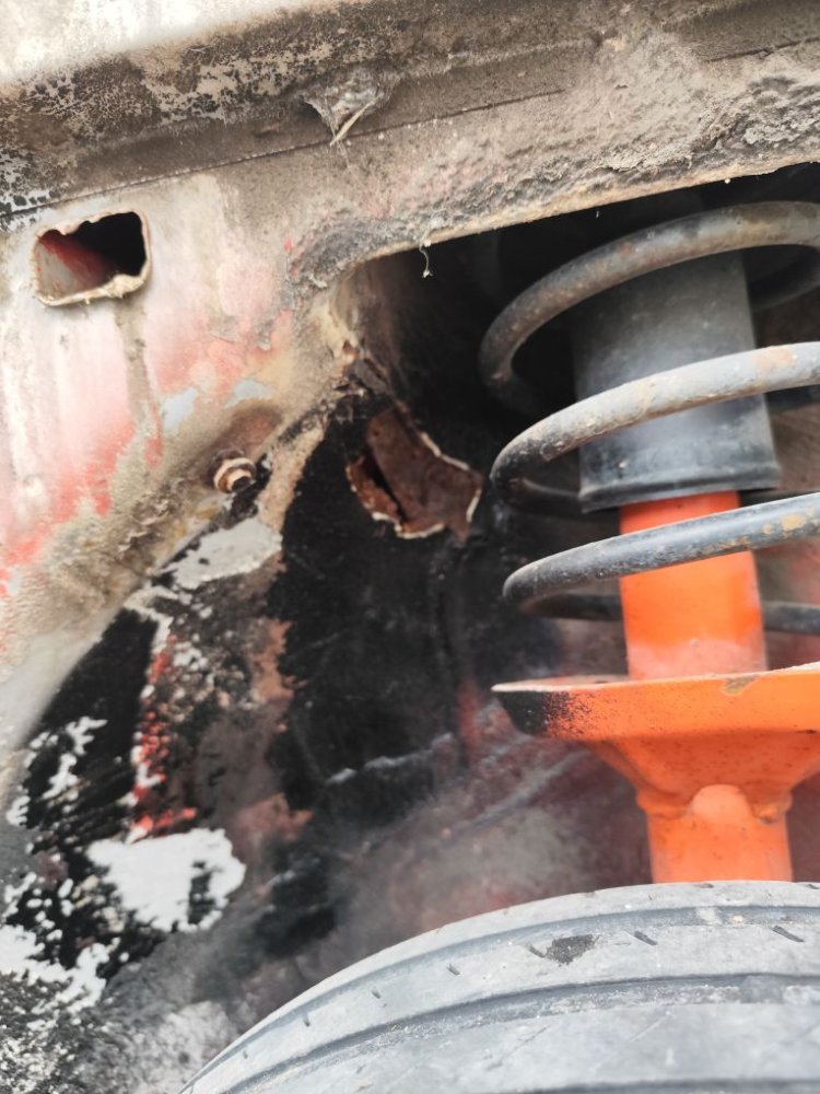

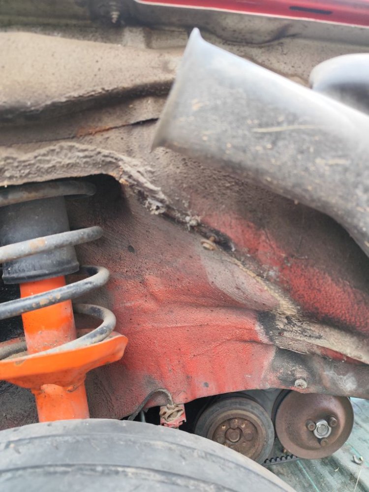

Voilà encore quelques démontages. Passage de roue plus tôt propre dans l'ensemble. Sauf au niveau passagé ou j'ai de la corrosion perforante juste en dessous de la butée de l'amortisseur du à l'écoulement d'eau je pense.
Emmanuel1975
Messages : 192
Re: propriétaire golf 2 gti 1984
Un peu de taf en perspective, le amortisseurs De Carbon c'est vintage !
evernew
Messages : 291
Message par evernew »
Les coins d'aile arrière sont comment ?

evernew a écrit : ven. 20 déc. 2024 08:11 Les coins d'aile arrière sont comment ?
Visuellement ça va. On verra une fois tout démonter roue, passage de roue. Sur un coin de la lunette arrière j'ai de la corrosion et ça commence également au niveau du pare brise mais pas méchant.

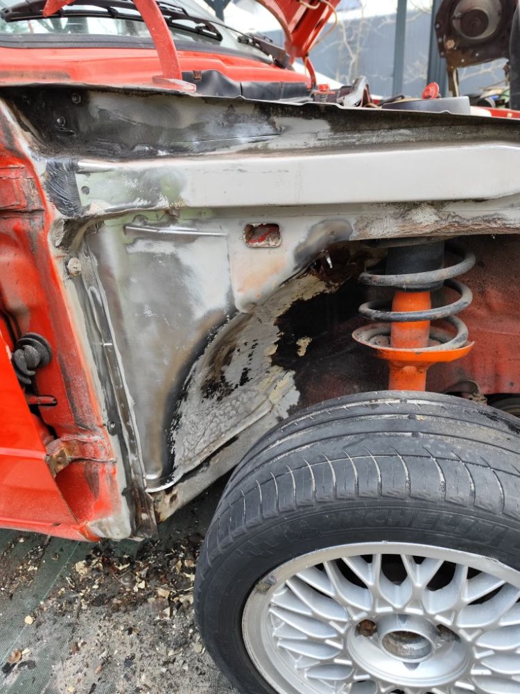

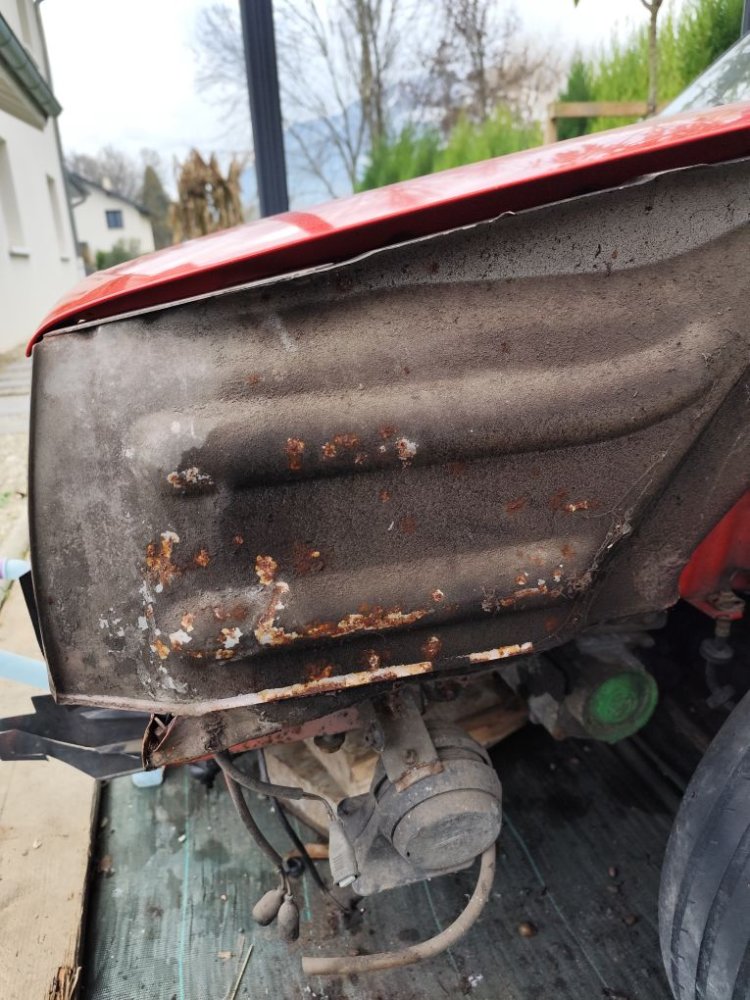

Ça avance doucement. Sur l'aile avant gauche j' ai préféré enlever toute la résine d'origine car je voulais voir l'état de la corrosion. Mais rien de méchant. Le passage de roue conducteur je vais juste gratter aux endroits les plus abîmés.
Peut on repeindre directement sur cette résine avec un apprêt anticorrosion et finir avec une peinture anti gravillon?

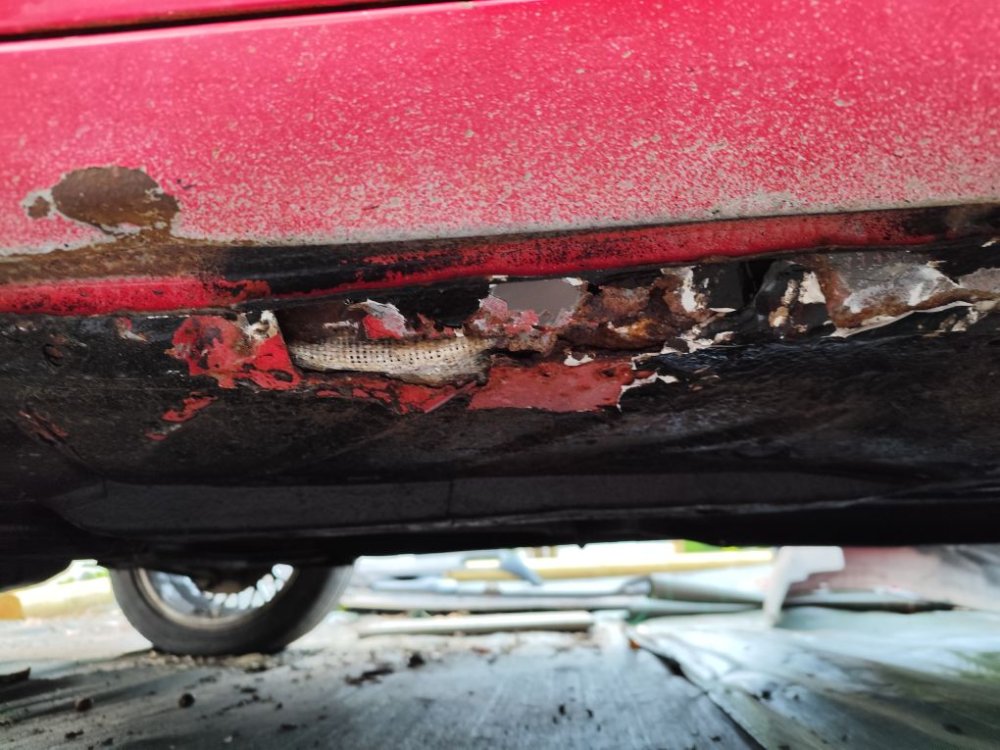

J'ai commencé à gratter le dessous de caisse pour voir se qu'il y avait sous le blackson. C'est vraiment pas beau. Je vais devoir découper des deux côtés. Il y a une sorte de patte, mastic. Cache misère...
