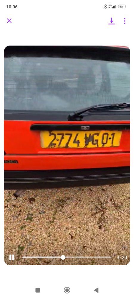

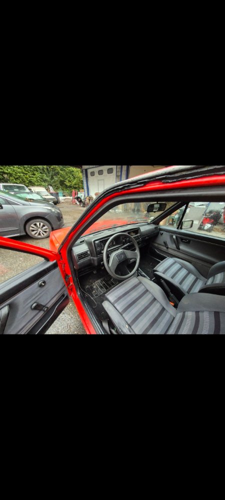

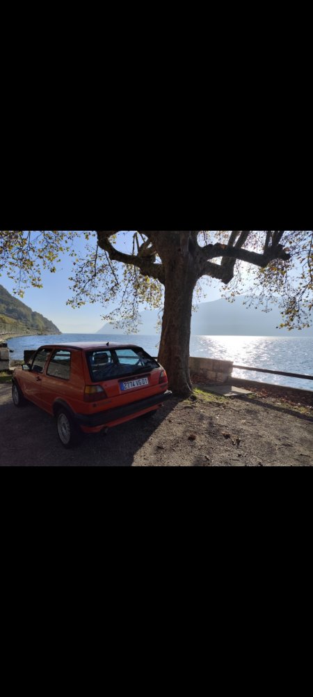

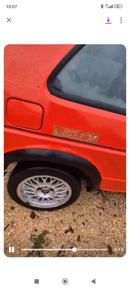

L'état du véhicule est moyen j'ai pas mal de boulot dessus. J'aurais donc besoin de vos connaissances. Je vous joint des photos. Si vous avez des choses à me dire au vue des photos je suis preneur.

Est-ce un millésime 84, ou 85 ?
Dans les 2 cas l'intérieur n'est pas le bon, JP ou UQ respectivement. Le volant non plus.
Pour l'extérieur sur le 85 tu as les moulures de protection de porte avec liseré rouge et pour le 84 les autocollants bas de caisse type golf 1, qui n'apparaîssent pas sur la dernière photo.
Elle ne semble pas avoir été repeinte pourtant.

Le propriétaire m'a indiqué millésime 84. J'ai fait un cartverticale mais pas beaucoup d'infos sur le véhicule. Juste la date en circulation. Janvier 1985. J'ai pas mal de carrosserie. J'aimerais faire sablage, traitement et peinture du châssis sous bassement. Ciel de toit, siège conducteur, garniture du coffre, reprendre les plastiques extérieur. La remettre d'origine. C'est pour cela que j'ai besoin de vos connaissances

Ici, tu trouveras des pointures sur la Golf 2 GTI et plus particulièrement sur la "version 84" qui te concerne.
Vu l'immatriculation, elle a été re-immatriculée en 1995 et elle est bien de janvier 1984. C'est sans doute l'une des dernières avec la calandre simple phare. Beau collector en puissance.
Ton auto d'origine était censée ressembler à celle-ci dessous

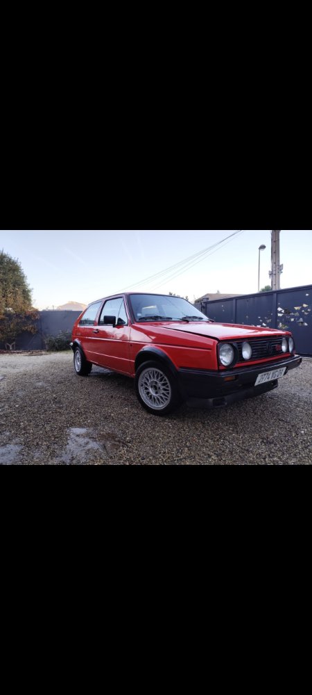

Me voilà enfin avec ma golf 2 GTi de 1984.
Place aux photos.

Il y a pas mal de boulot niveau carrosserie (rayure, grêle, corrosion...) intérieur également (volant, tableau de bord, siège conducteur, le plafonnier a comme des boules sinon très propre, plastique de coffre...
Je vais commencer par le plus important la mécanique. Distribution, vidange, frein...
Avez vous des sites où des marques à me conseiller en pièces pour la remettre d'origine ou même pour l'améliorer un peu? ( châssis, moteur, frein)
