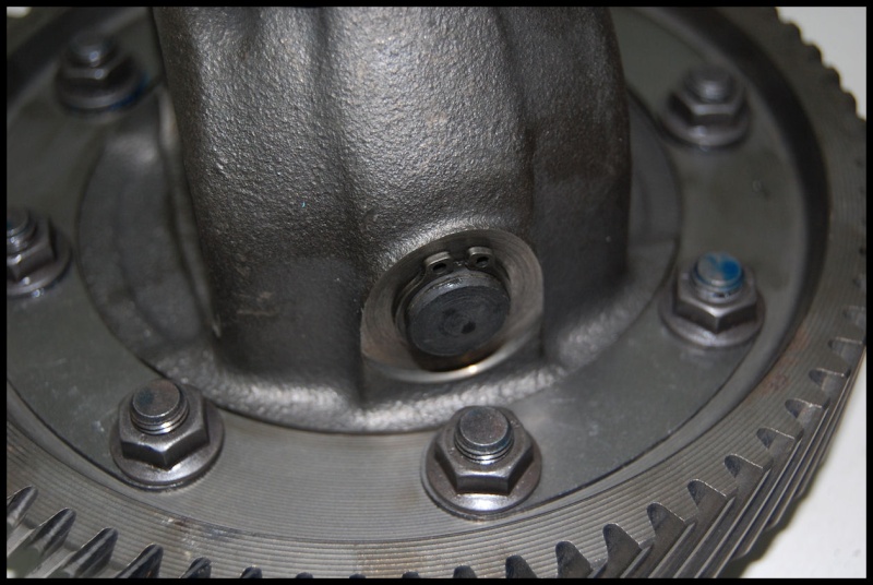

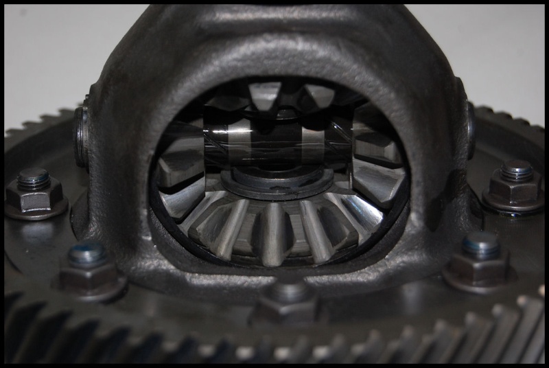

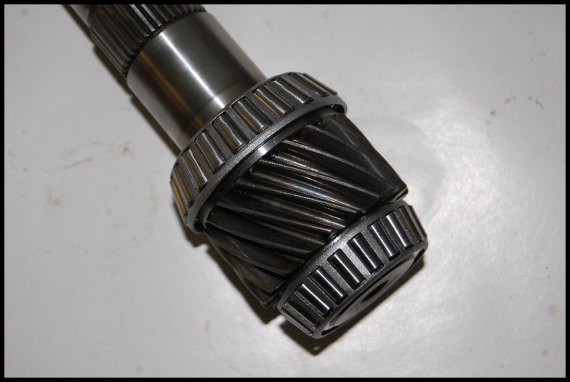

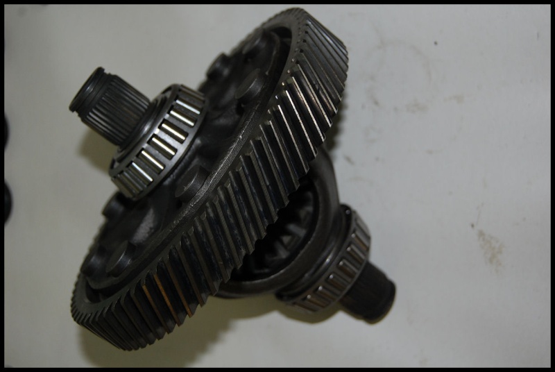

Quelques petits travaux effectués...
Mise en place du guide de la tige de poussée...
mise en place du bourrage en bout d'arbre primaire...
mise en place des roulements du couple conique ainsi que le kit de boulonnerie qui remplace les rivets d'origine et remontage des satellites et planétaires dans leur nouvelle coquille...
Plus tard, je ferai un post complet sur la réfection d'une boite de vitesse...

Les nouveaux roulements sur l'arbre secondaire :
Re: Probablement ma dernière GTI, quoique....
tu postes dans l'ordre de remontage ?
sinon, je serai curieux de voir les outillages et la méthodo juste pour la culture
