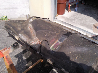

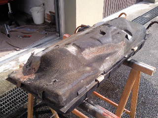

Sur le reservoir.
Sur le bord avant et se plaque contre le longeron transversal au moment du serrage des sangles.
Pour ammortir les vibrations.

oui, 2 sangles, et le "coin" en plastique dur que tu as mis en photo, tu doit en avoir 2 aussi.
A ce sujet, ce n'est pas le bord avant, mais le bord arrière, vu que le réservoir est à l'avant du longeron.

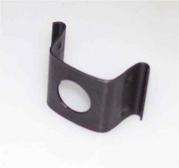

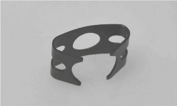

la question du jour :
combien faut il de clip de ces 2 modèles pour les canalisations de frein au total :?:
merci d'avance :)
Re: Mon EG2 : c' est parti mon kiki ... suite !
le premier est un modèle de golf 2, tu n'en as donc pas besoin.
et il te faut 6 pièces comme le deuxième.
(2 devant et 4 derrière)

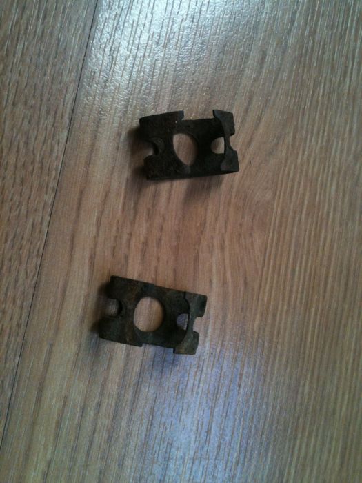

c'est bizarre, je pensais avoir démonté le même type de clip qui est sur la première photo :bizarre:
edit : après vérife dans ma boite à clips démontés, j'en ai trouvé 2 :crazy:
:megaloldebile:
de rien Antoine. :sage:
je pense que tu as eu une adaptation à un moment, mais les originaux sont les deuxièmes.

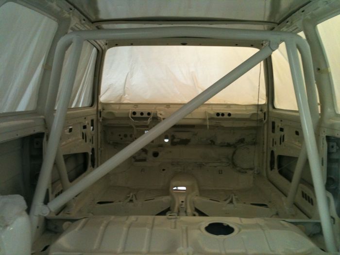

la fin des travaux carrosserie se rapproche 8) :mrgeen: :hourra:
ambiance ...
:up: :bravo: :D
A l'arceau... tu ne lui as pas laissé sa belle couleur ... rose bonbon !?? :roll: :lol:
Antoine tu n'es pas "arceauté" sur l'avant ? :?: :exclaim:
ben non, Andy n'avait que la partie arrière :lol: et puis je me méfie plus de l' arrière :megaloldebile:
mais si tu croises une partie avant OMP fait moi signe :mrgeen:
Andy a écrit ::up: :bravo: :D
un arceau : pour pour moi c'est ton caisse :mrgeen:
je laisse le rose pour d'autres parties :hinhin:
