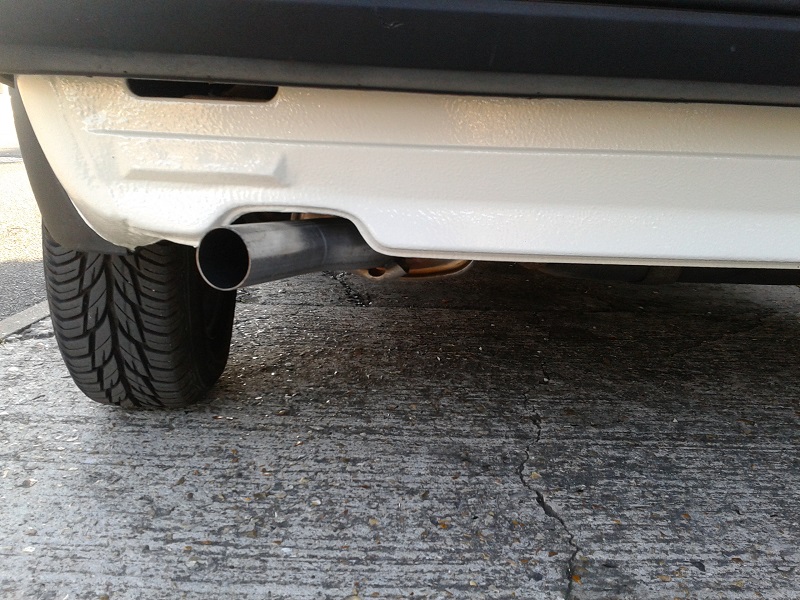

Derniers préparatifs :
J'ai été chercher Madame hier chez le carrossier, cette vilaine face ar de la page 1 n'est plus qu'un mauvais souvenir :hourra:
2016-05-01 19.37.33.jpg (239.68 Kio) Vu 1536 fois
J'ai profité de l'occasion et de mon anniversaire pour mettre la bonne sortie :
2016-05-01 19.37.54.jpg (206.34 Kio) Vu 1536 fois
Madame a fait quelques vocalises ce matin, ça chante un peu mieux je trouve :demon:

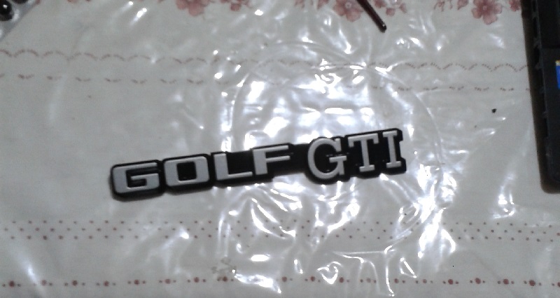

Il ne me reste plus qu'à installer la face avant sans les trous et m'occuper du logo arrière ! Il a reçu ses couches d'apprêt et de gris, il est en train de sécher. Normalement il sera présent avec la voiture la semaine prochaine. A vendredi soir !

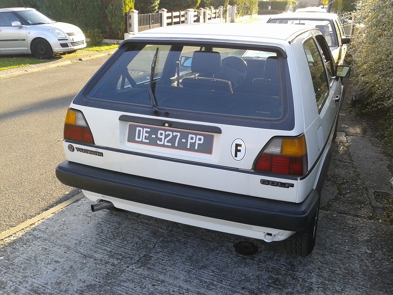

Vous voulez que je vous dise : le maskol, ça marche ! :D
