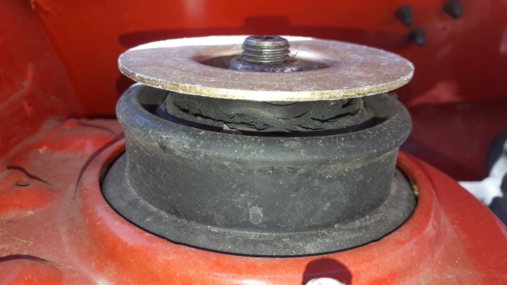

Allez, ça faisait longtemps
Mes Febi au bout de 6 ans et des bananes...

Re: Palier amortisseur bruyant
C'est vraiment un soucis! De nos jours trouver de la pièce de qualité c'est le loto.....
Misère...
On ne sait plus quoi prendre.
- freijojo
- Messages : 1584
- Localisation : Marseille
Ça va 6 ans c'c'est largement au dessus de la moyenne...
