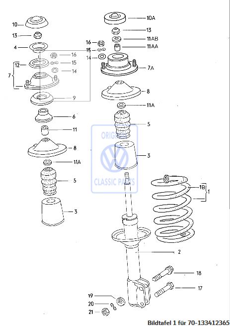

Je parle bel et bien de l'entretoise N° 11AA. (Attention, elle existe en 2 longueurs différentes.) Etait-elle bien présente ?
Elle passe à travers le roulement et vient poser sur la coupelle inférieure N° 8.
C'est bien elle qui empêche la coupelle N°8 de venir frotter contre le roulement et la coupelle supérieure N° 7A.

Oui c'est bien ça la coupelle doit être en contact avec l'entretoise et non pas avec le roulement.
Je cite de mémoire qu'elles existent en 11 mm et 13 mm de longueur. Je peux éventuellement vérifier demain.

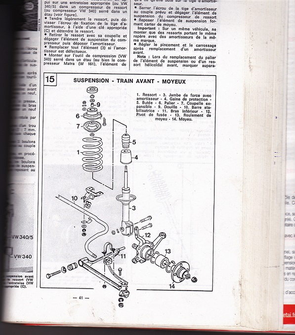

voici ce que j'ai sur la golf, planche ci-dessus.
Aujourd'hui, je suis allé au garage où j'ai fait la restau de la golf. Il y a en ce moment une autre golf 1800 de 83 en cours de travaux.
J'ai pu détailler les suspensions qui sont actuellement sur l'établi.
Le dessus de la coupelle 7 s' appuie directement sur le fond du roulement du palier. A l'intérieur du roulement se loge l'entretoise 9. Mais la base de l'intérieur du roulement est épaulée. Donc l'entretoise 9 ne pas traverser le roulement. Elle ne peut rentrer que par le dessus. La longueur de l'entretoise, légèrement supérieure à l'épaisseur du roulement permet, lors du serrage de l'écrou de tige d'amortisseur, que la rondelle sous écrou se bloque sur l'entretoise et non pas sur le palier. Sinon le palier serait dans l'impossibilité de tourner.
Donc quelle que soit la longueur de l'entretoise, la coupelle 7 sera toujours en appui sur le fond du roulement. Et les coupelles de rabaissement viendront frotter sur le palier.
Ce qui est rassurant, c'est de voir une autre golf avec un montage strictement identique au mien.

Tu as raison ; l'entretoise pose sur la base inférieure du roulement.
Par contre j'ai remarqué que partie inférieure du palier (N°6) est différente selon les marques. Tu aurais donc des paliers dont la forme est incompatible avec celle de tes coupelles de rabaissement.
Il est possible de résoudre le problème simplement en posant une rondelle d'épaisseur adéquate entre ces deux éléments.

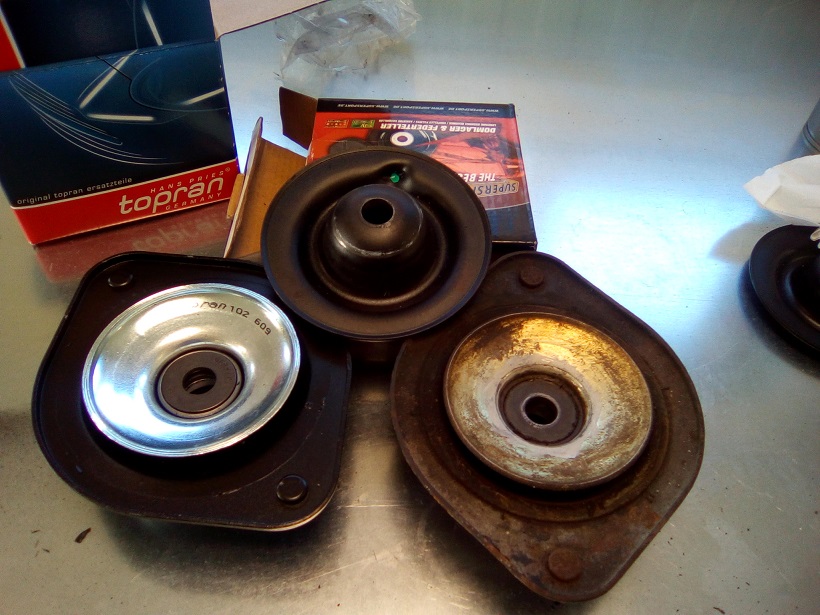

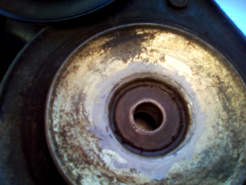

Suite du feuileton: J'ai essayé les coupelles de rabaissement avec les paliers de la golf en travaux ( paliers VW): pareil que sur la mienne. J'ai mis du blanc sur ce palier et je l'ai fait tourner avec la coupelle. On peut voir la trace de frottement sur la coupelle et le palier (ligne circulaire sur la photo).
J'ai essayé avec un palier Topran ; pas de frottement avec celui-là.
Le problème est identifié, c'est bien. Mais je suis quand même mécontent car les coupelles frottent avec un palier d'origine. Et pas de chance, les paliers que j'ai montés ont une qualité identique à l'origine.
Il n'est pas précisé chez ME...IC qu'il avoir telle marque de palier pour utiliser ces coupelles. Et je pense que cela peut être dangereux.
En attendant, silence radio de leur part. Désolé, mais ce n'est pas sérieux.

mes paliers, comme je l'ai écrit plus haut, ce sont des Bilstein 12-117369, ancienne réf:AFS-B736 achetés en même temps que 4 Bilstein B4 chez HHK international.
Mais la golf en travaux, ce sont des paliers avec le sigle VW, Germany, etc.... Certainement ceux d'origine vu l'état.
Comme je le disais également plus haut, les coupelles sont d'une nouvelle fabrication ( ME...NIC a été de nombreux mois en rupture) . La forme n'est peut-être pas rigoureusement identique à celle des coupelles que vous avez montées il y a un certain temps.
