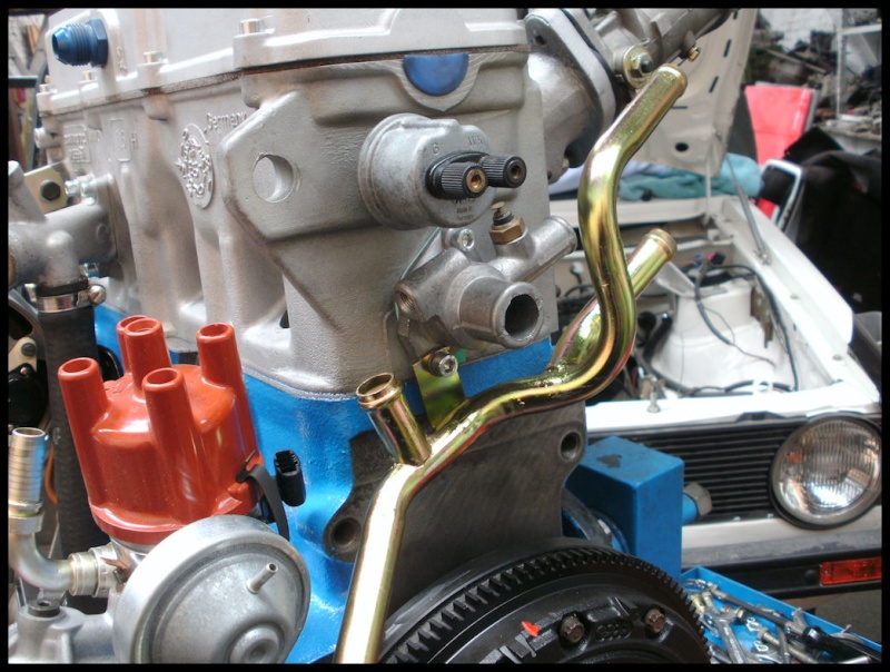

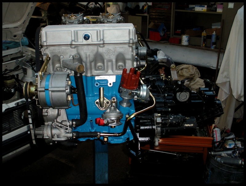

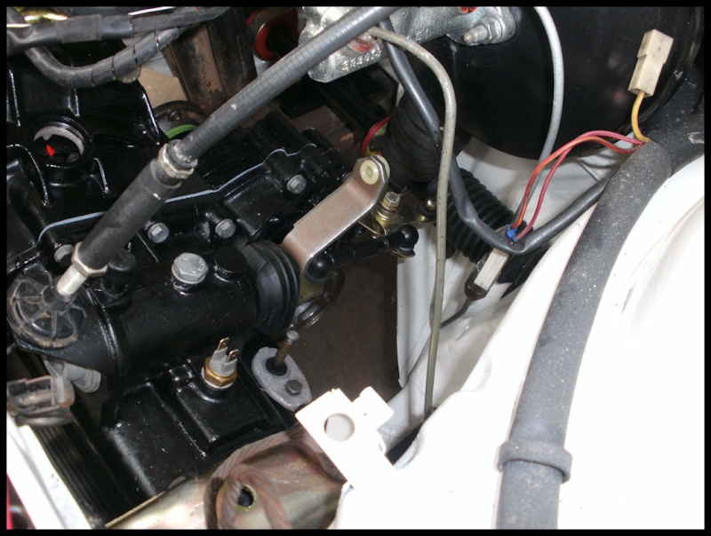

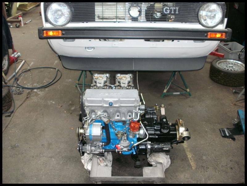

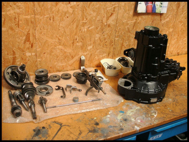

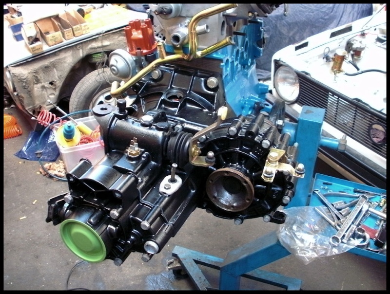

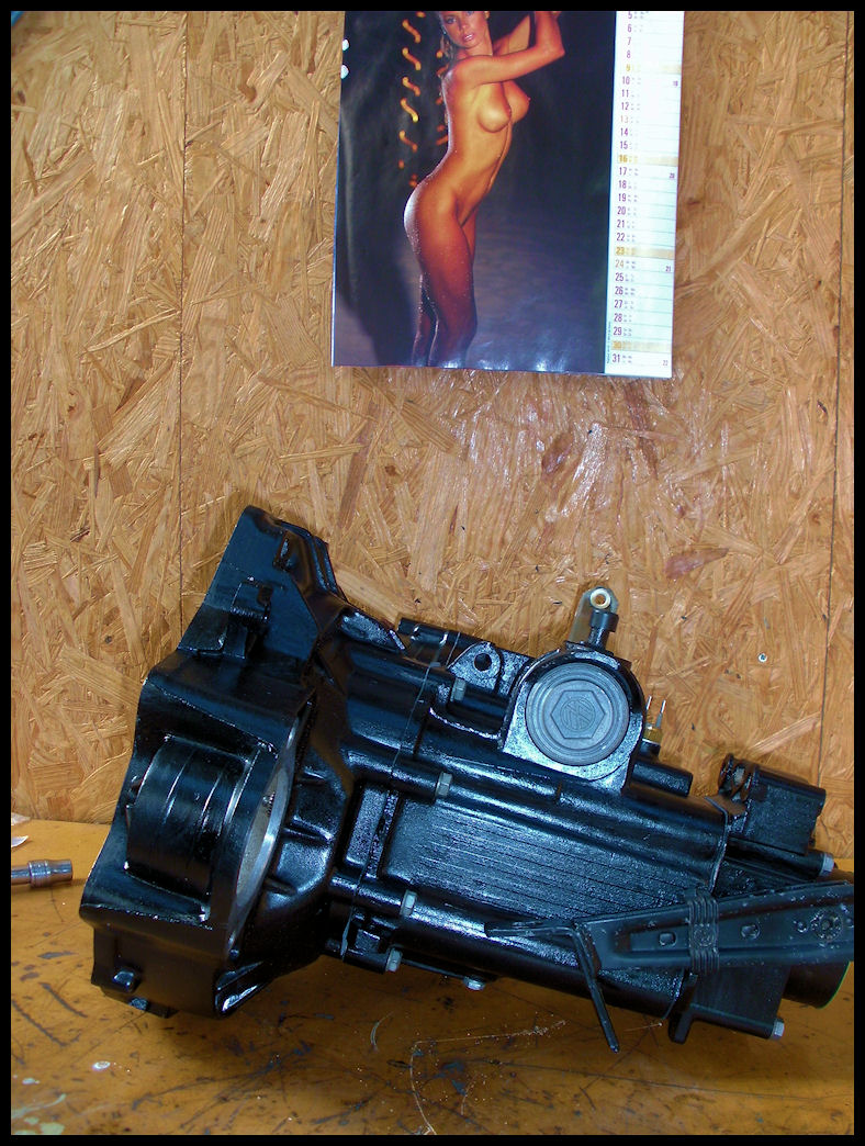

En ce qui concerne la suite, la boite est terminée et l'ensemble est prêt à être remonté dans l'auto.
Pour m'éviter une journée de travaille, j'ai opté pour la mise en peinture de la boite, en noir, comme VW le faisait à une époque pour les boîtes en échange standard.
Il ne me restera plus qu'a remonter la pompe à huile et le carter par la suite.
Un peu de détails...
La boîte...
no comment... :porno:
l'ensemble moteur-boite...

Boîte d'origine avec pont court sans autoblocant?

billb a écrit :Boîte d'origine avec pont court sans autoblocant?
Exact, intérieur FM et 4,25

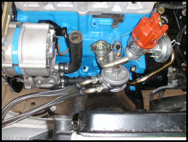

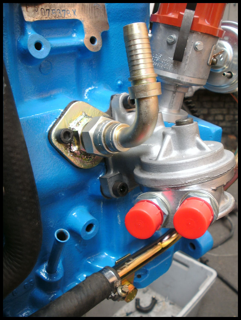

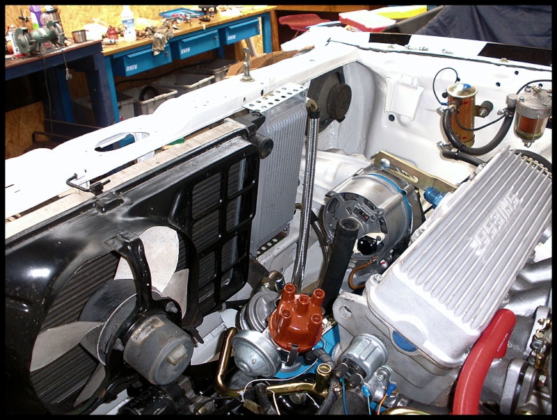

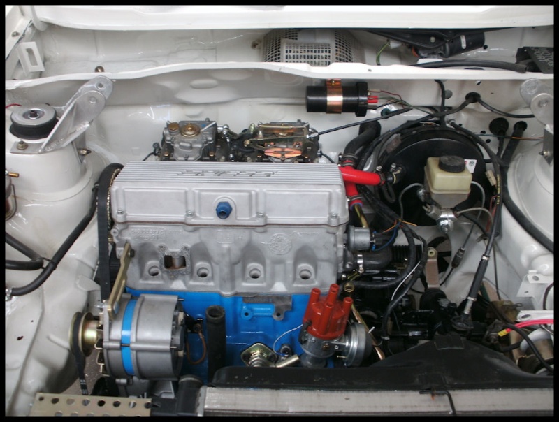

Stéphane,
Ta pompe à essence FACET n'est-elle pas placée trop loin du réservoir à essence sachant que le pouvoir aspirant de ces pompes n'est pas très élevé ? :bizarre:
Est-elle encore en capacité de pouvoir gaver les 2 Weber correctement ?
golf racing
Messages : 1593
Re: Ma future GTI Gr2 VW Motorsport
Message par golf racing »
la mienne est a la place du boitier KJET et ca aspire sans probleme,( j'ai conservé le tuyau d'arrivée d'origine )
