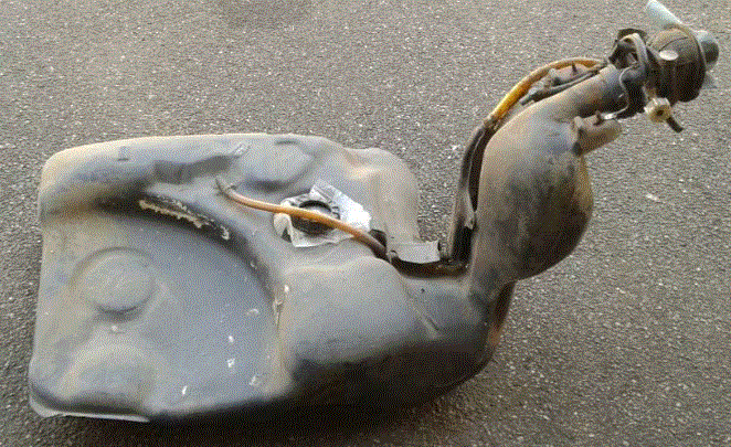

Je profite d'avoir encore la tête dans les voitures pour vous demander votre avis sur un truc. En faisant le plein (arrêt au "clac" du pistolet) j'ai laissé au moins deux litres par terre. Sur G2 les réservoirs sont en plastique donc je doute qu'il soit percé. Je pense plutôt au système de mise à l'air. Est-ce que je suis dans la bonne direction ? Quelle pièce serait susceptible d'être bouchée et d'empêcher l'évacuation de l'air ?

Salut à tous, je reviens sur mon souci de fuite de réservoir après le plein : j'ai commandé auprès de vwmatthieu les colliers et le joint torique du couvercle de pompe. Mais j'ai un (gros) doute concernant la taille de la durite sur la partie supérieur de réservoir. La durite orangée qu'on voit c'est du 7*3 (7 mm ext et 3 mm int) ?? Si quelqu'un peut me confirmer ou me donner la taille qu'il pense être la bonne qu'il n'hésite pas, parce que je suis assez perplexe :bizarre:

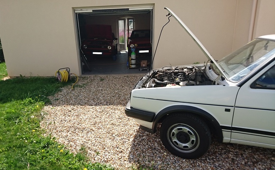

De passage chez Ivan en ce dimanche matin, coup de folie de mon hôte qui me soulève le capot, met des coups de clé à cliquet et de tournevis de partout, et paf ! Il s'avère que mon régulateur de contre-pression est dans le sac ! :shock: Euh, merci.
Donc prêt d'un nouvel élément, je vais me débrouiller pour trouver un kit de réfection ou la quincaillerie qui va bien pour restaurer l'autre. Ivan c'est bon, le vélo a tenu ! Si tu le souhaites je vire la photo. C'est vrai qu'on ne voit pas tes autos sous leur meilleur jour, et pour cause elles ne sont pas propres :grimace:

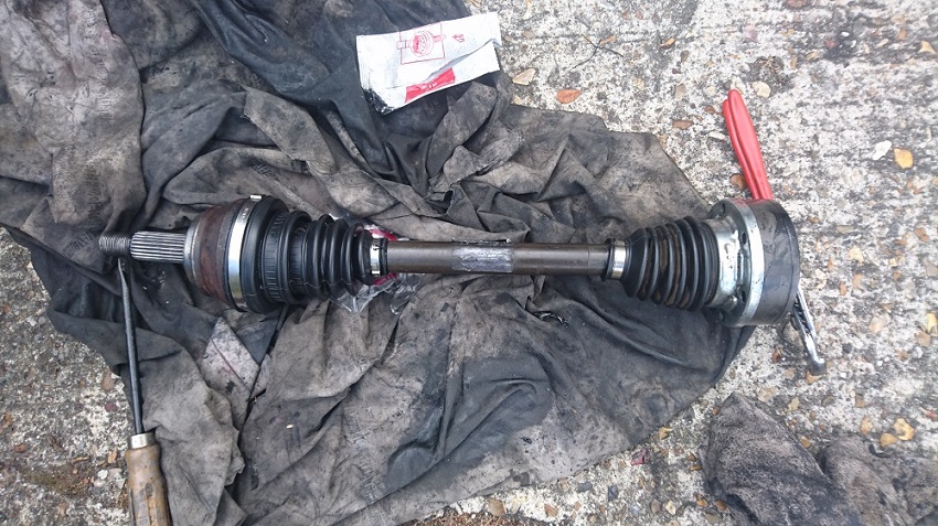

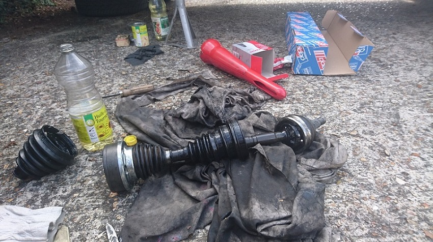

Ca faisait déjà quelques temps que je devais changer ma suspension avg morte après moins de 2 ans :shock: et mon soufflet de cardan avg qui n'a pas résisté à l'augmentation vertigineuse du débattement lors de la sortie des 40 Ans.
J'ai pas réussi à faire sortir la tête, donc j'ai opté pour la méthode low-cost : un soufflet adaptable et un cône de montage. :aaah:
Je vous passe les détails du montage :? mais une fois en place on a ceci :

Re: Madame se fait une beauté
Tiens, je ne connaissais pas ce système pour enfiler (je suppose) le manchon par dessus la tête du cardan, tu as de la chance d'avoir reçu un soufflet en caoutchouc, j'ai fait la même commande pour une Polo, j'ai reçu le modèle en plastique souple, bien trop raide que pour être traité avec ton outil!
Fr@nky a écrit : J'ai pas réussi à faire sortir la tête, donc j'ai opté pour la méthode low-cost : un soufflet adaptable et un cône de montage. :aaah:
Bizarre, en général la tête sort très facilement ! :bizarre: (mais il faut ensuite impérativement remettre un nouveau clips sur l'arbre)
