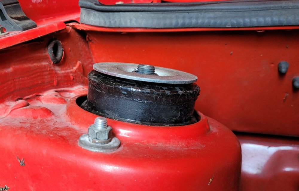

Je vais leur mettre une session piste à la fin du mois d'avril, je pense que je pourrai les changer ensuite... :roll:
Je trouve ça hallucinant. Le pire c'est qu'ils se gargarisent sur leur site de faire de la qualité et de faire partie du groupe Bilstein...
Re: Palier amortisseur bruyant
Après, je me dis que tant que la coupelle métallique du dessous traverse pas le caoutchouc, ça va encore :lol:

J'ai monté des Lemforder avant les 4500 km en Ecosse sur les routes défoncées avec les Eibach et B8.
Ça donne ça pour l'instant.

Quelques années après, j'ai trouvé l'origine du bruit. J'ai donc changé mes amortisseurs par des jambes de force Bilstein B6 et toujours mes ressorts Eiback. Et bien, le bruit a disparu. Il y a donc bien un problème entre ma cartouche (spax) et la jambe de force d'origine. Incroyable.
Par contre, sur les paliers d'amortisseurs, lors du montage des B6-ressorts Eiback, je suis passé de Febi à Meyle. Mes Febi étaient HS et ce assez rapidement. Les Meyle sont déjà décollés depuis le début.
J'ai fait une sortie ce WE et j'ai discuté avec une personne qui a le combo (B6-ressort d'origine-Febi). RAS et ce depuis plus de 6000Km.
Les ressorts courts n'auraient pas une influence sur notre problème?
