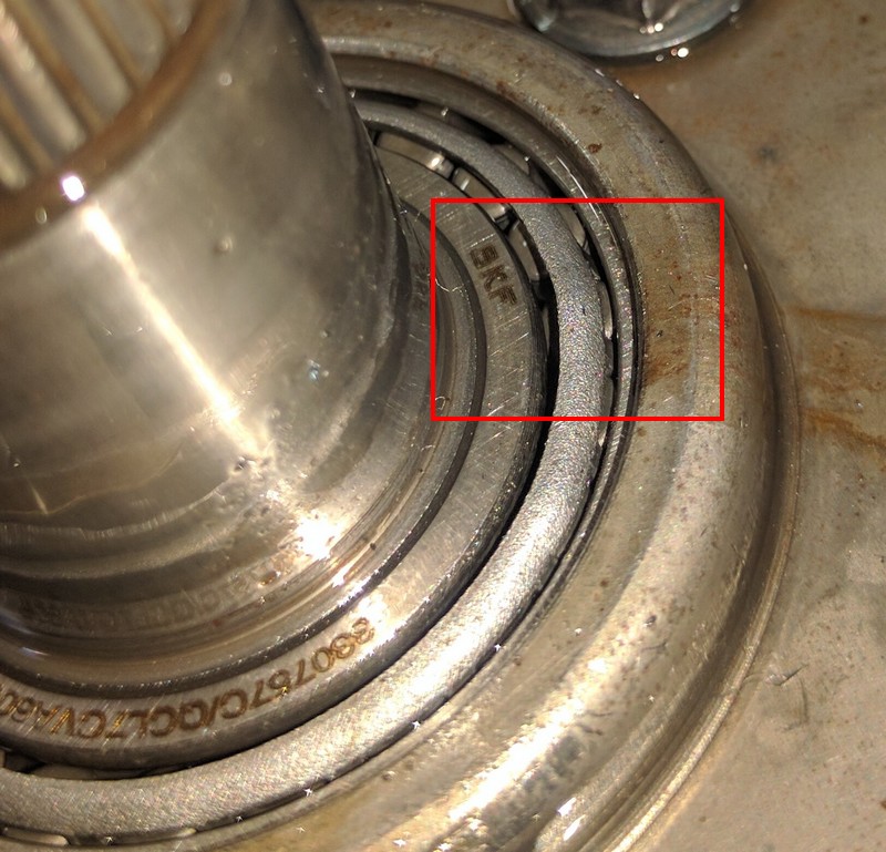

Re-démontage ce matin, bruit de roulement... j'ai pas encore démonté la boîte, mais je suspecte un des roulements de l'arbre de sortie qui n'a pas apprécié le démontage/remontage :ouarg:
L'avantage, c'est que j'ai mis une demi-heure à sortir la boîte sans avoir encore tous mes outils...
Re: Nouvelle Golf - Circuit Loisir
Bingo.. La cage est abimée, elle est légèrement gonflée, surtout au niveau de ce rouleau...
par contre, je ne sais pas comment ça a pu arriver... :mouais:
Pré-charge mal réglée !? :bizarre:
Hello Christian, content de te lire :)
J'étais parti sur un 1er montage sans cale, une mesure de jeu.. puis choix de la bonne cale, ainsi qu'une vérification du couple de friction (qui était un peu plus libre que prévu d'ailleurs).... menfin!
Ok bizarre alors ! :bizarre:
Avais-tu bien fait le jeu avec le joint entre les carters ?
Le joint? C'est pour la précharge des roulements de différentiel ça non? Pour ces derniers, c'est ce que j'ai fait, et ils sont ok
Ah ok ! Je n'avais pas prêté attention, je pensais que tu parlais des roulements de différentiels ! Au temps pour moi ! 8)
Sinon n'aurais-tu pas monté à l'envers la rondelle qui vient se poser sur le roulement de l'arbre de sortie ? :bizarre:
je me pose la question, la documentation n'est pas super claire. Tu aurais une photo ou une explication plus claire?
la rondelle possède deux étagements au centre et à l'extérieur... côté roulement conique, on met l'étagement au centre ou à l'extérieur??
Côté roulement on met l'étagement du centre ! :wink:
Ok, c'est bien ce que j'avais fait. Bon, je vais recommander les pièces et m'y remettre... merci pour les infos en tout cas!
ok ! Bon remontage ! :wink:
Hier soir, j'ai remonté deux roulements neufs sur l'arbre de sortie, mesuré le jeu, retrouvé une rondelle correspondante (0.7). Tout s'est bien mis en place et j'ai un couple de friction correct.. je vais réassembler la boîte aujourd'hui.
