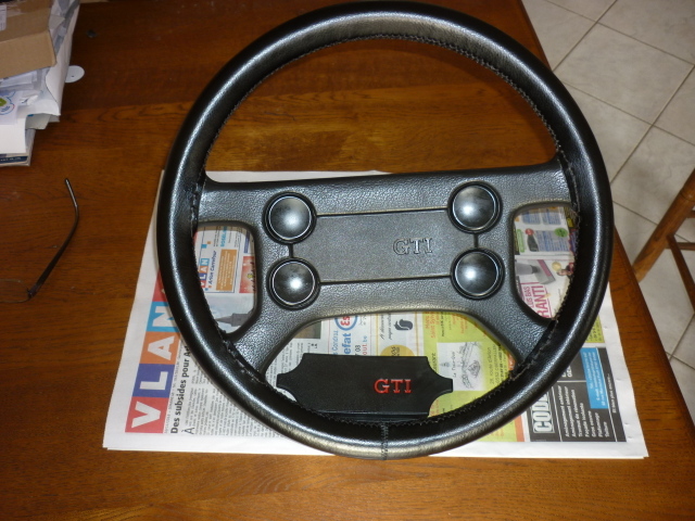

Ce volant cuir, c'est le seul volant golf 1 gti qui a je trouve une valeur justifiée!
Sur le miens, pour le nettoyage par brossage doux de la mousse du Volant, j'avais déposé "gentillement" les doubles touches de klaxons ( ensemble complet boitier + touches, le tout maintenu en sandwich par la mousse du volant ..avec 3 tourne-vis plats comme leviers).
C'est la seule methode pour bien nettoyer les touches sans les noyer dans le volant.
Au menu mon nettoyant intérieur fétiche, "Cillit bang "cuisine".." , le seul produit que je trouve vraiment polyvalent. Le résultat était très bon!
l'arrière plan... c'est pour la petite touche disco... :lol:
C'est plus facile avant qu'après la pose du cuir (collé et coussu je suppose?!).

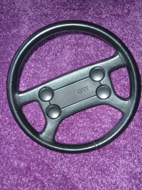

Re: 16S de 1986 Rouge Tornado.
Je n'ai pas collé le mien mais j'envisage de le faire pour le prochain, il risque d'être un peu moins "serrant" autour des 4 branches. Je vais d'ailleurs me mettre à la recherche d'une bonne colle!
En regardant ce volant de Plus, je le dis qu'ils auraient pu assortir le motif du centre avec le reste, il l'ont bien fait ensuite sur G2.
Pas mal ce volant!
A propos: est plus difficile à trouver un volant cuir 84/87 qu'un de 83?
Le Momo 3 branches est superbe, et correspond tout à fait à la G2. :P

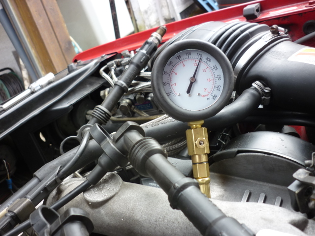

Contrôle des compressions de la rouge puisque je dispose de l'outil pour mesurer la blanche à son retour de carrosserie!
Pas trop mal :up:
Kaderlechat
Messages : 1242
Message par Kaderlechat »
Félicitation, ça valide son kilométrage ?
Des que j'en aurais l'occasion je reprendrais les compressions sur les miennes !
Mais la dernière fois sur la 306, c'était pas brillant (>9b sur 3 cylindres & filetage du puits HS sur le dernier :crazy: , depuis le moteur a été remplacer)
vwmathieu
Messages : 890
Message par vwmathieu »
Plus que bien en effet :up:
elle est en pleine santé :wink:
Tu as pris tes compressions à chaud ou à froid ?
A chaud, comme recommandé! Sachant que les valeurs doivent se tenir entre 10 et 13 bar à neuf et que la tolérance mini est à 7.5 bar !
Ok, donc elle ne peut pas avoir plus la forme que ça :lol:

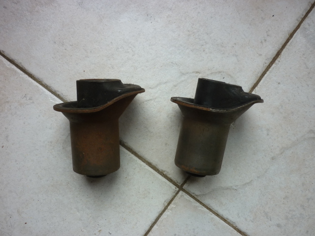

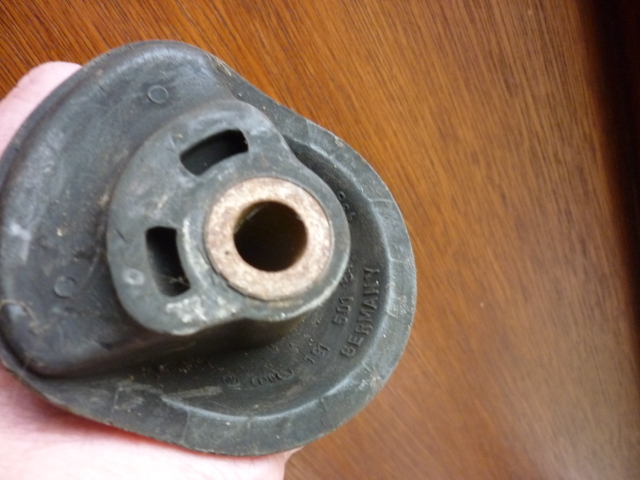

Retrouvés au fond d'une caisse, une paire de silent blocs de train arrière jamais montés, particularité: possèdent le n° de pièce VW mais sont de caoutchouc hyper dur, GrN d'époque. Le "MEO" après le n° caractériserait-il une pièce VW Motorsport?
Kaderlechat
Messages : 1242
Si tu as l'outils qui va bien ...
Parce qu'à enlever c'est déjà pas une partie de plaisir sans ! :x
Après avoir galéré, j'étais content d'avoir prévu des Powerflex en remplacement. J'y ai quand même laissé un extracteur chinois :roll:
Même si ça a surtout eu un effet placebo, les anciens semblaient quand même fatigué après 20 ans.

Pour le meo je pense plus au code fabriquant de la pièce :bizarre:

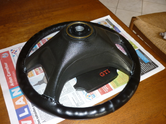

[quote="billb"]Prochainement j'attaque la rénovation de celui-ci, modèle cuir d'une "Plus":
Le voici!
Le cuir était un peu plus épais que sur le volant de la 16S, ce qui donne au final la même épaisseur de jante!
