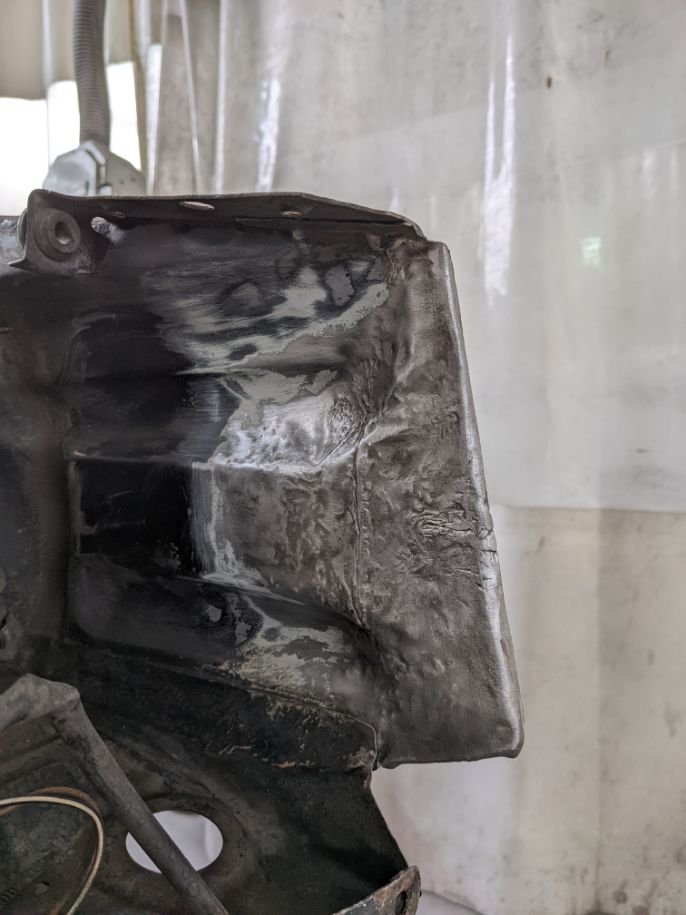

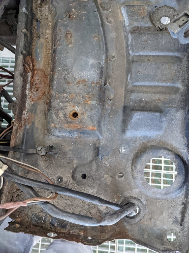

En fait il y a des endroit ou ce n'est pas visible sans décapage, je pense notamment au coin des ailes arrière de part et d'autres de la jupe arrière. Il y a un anti gravillon qui remonte jusqu'au parechoc, et sous cet anti-gravillon il y a souvent de la rouille mais ça se vois pas sans décapage...
Pour le reste la voiture à beaucoup roulé, elle est originaire de l'aveyron, le département ou elle est en réparation actuellement. A l'époque il neigeait beaucoup donc il y a eu beaucoup de sel. Le crick ne l'a pas arrangé à mon avis coté avg.
Il faut aussi savoir qu'il est important de nettoyer au moins une fois par ans les coins des passages de roues, souvent la terre s'y accumule... c'est comme ça que ca commence. Idéalement il faudrait même démonter les extensions d'ailes car la merde stagne aussi derrière.. Bref quand tu achète une voiture neuve tu la démonte pas pour la nettoyer la où ca se vois pas.. Au travail ça m'est arrivé de sortir 1kg de terre qui était passé derrière un passage de roue sur une caisse qui avait 10 ans.. :o

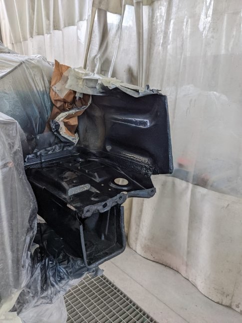

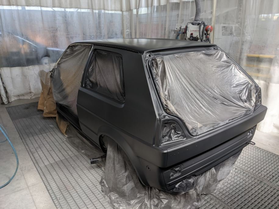

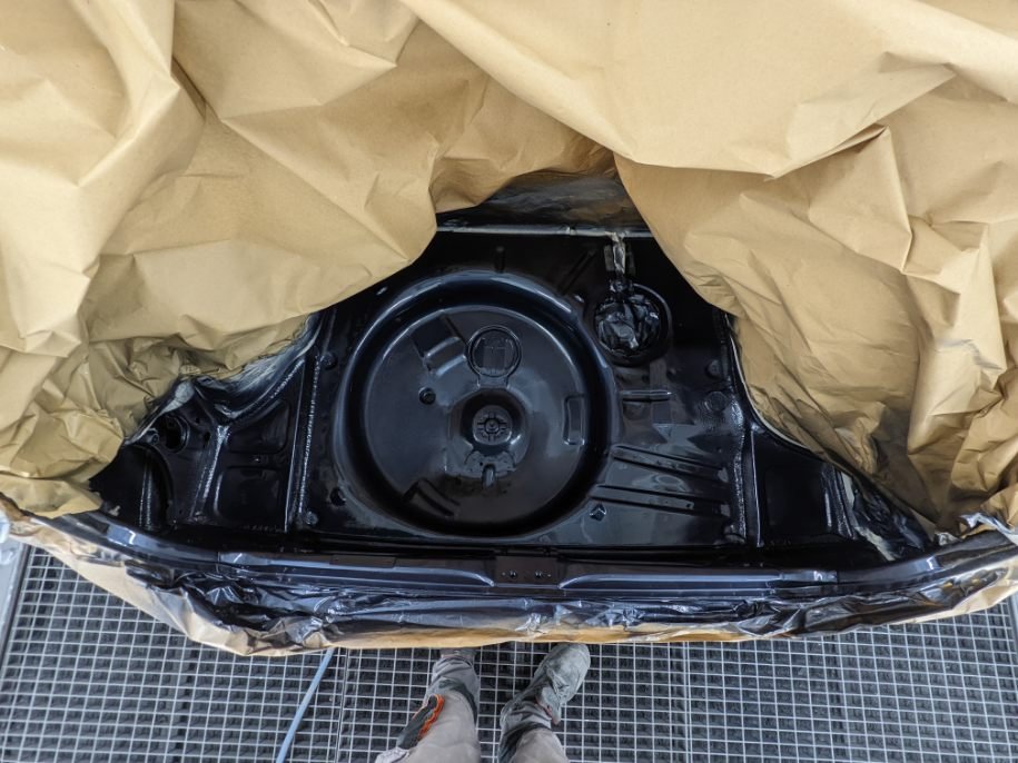

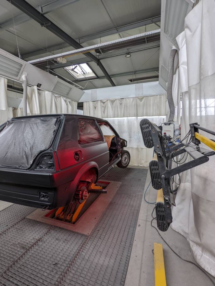

FEUILLETON DU SOIR :
Après la caisse en blanc, la caisse en noir ! Séchage en cours...
evernew
Messages : 291
Re: Après j'arrête !
Message par evernew »
Va ensuite arriver l'étape primordiale mais terriblement ingrate du calage :)

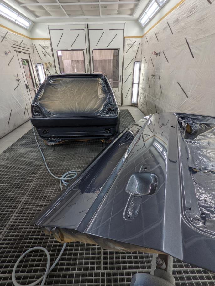

Après la caisse en blanc et la caisse en noir la caisse en bleu. Ce très cher KR en aura vu de toutes les couleurs !
Superbe ! 8) :bien:

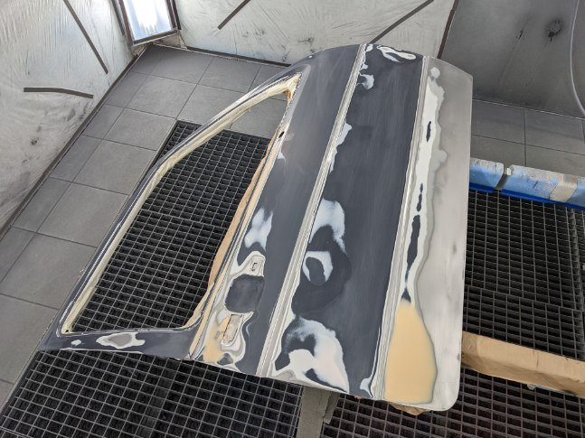

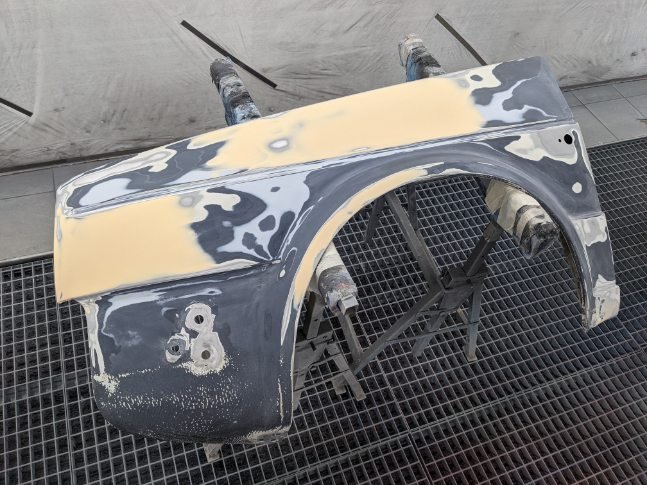

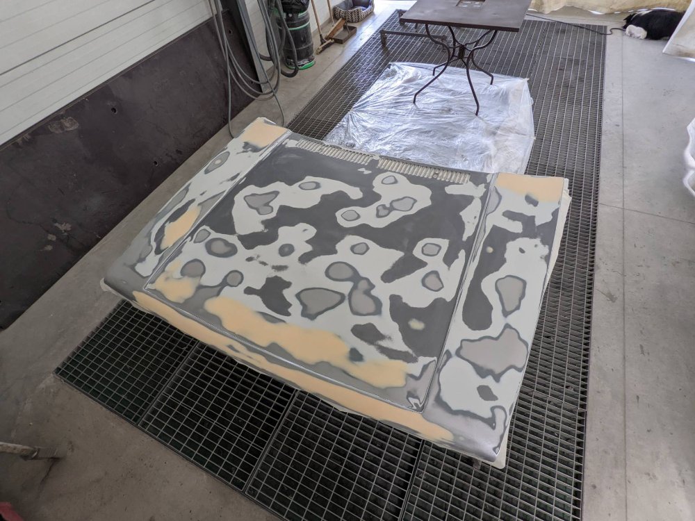

FLASHBACK :
Modifié en dernier par Fr@nky le jeu. 11 janv. 2024 23:51, modifié 2 fois.
Wouhaou, et quelle classe ce bleu hélios.
j'ai hâte de la voir en vrai!

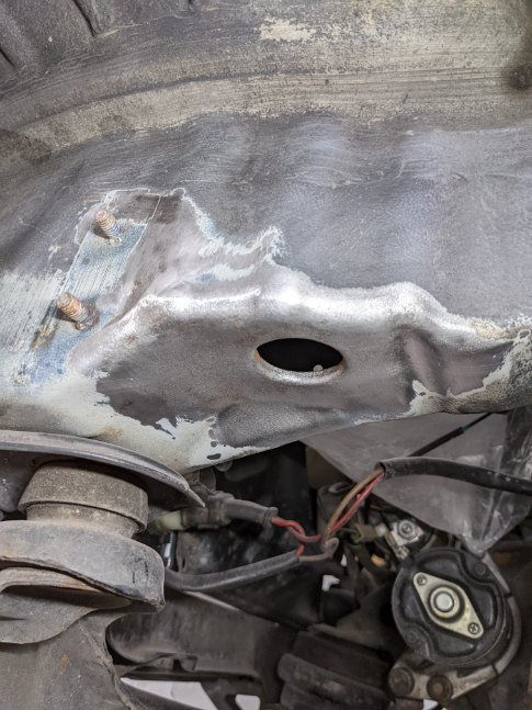

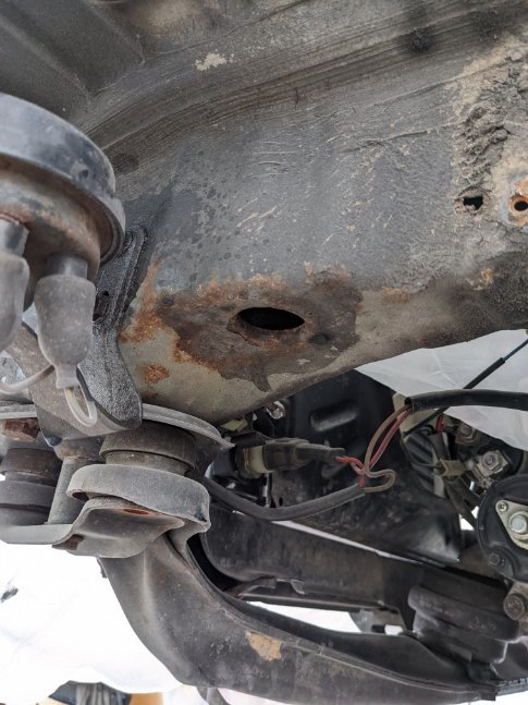

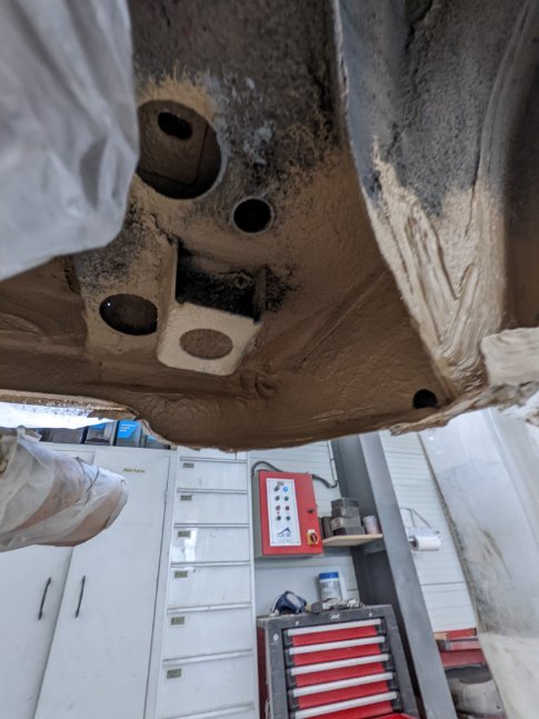

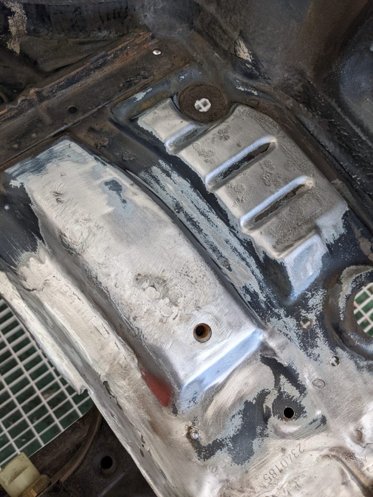

Il y avait un peu de taf quand même au niveau des soubassements .
Beau sauvetage YvesLau , c'est cool , bravo au carrossier surtout. :up:
J'ai beau voir ça au quotidien, ça m'émeut toujours , surtout sur une G2 :P
