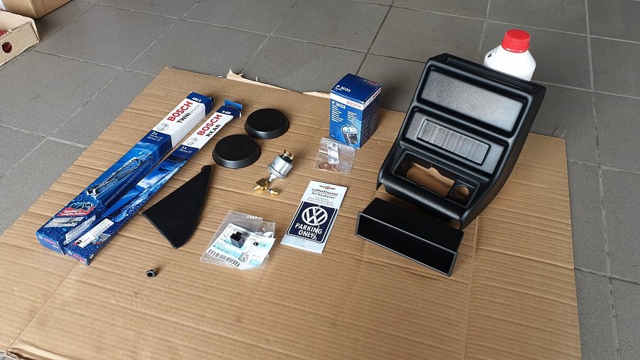

Ci-dessous, quelques achats pour la Golf :)
On peut y voir les sondes de pression d'huile et T°eau VDO avec le raccord T VDO pour le montage des mano VDO :twisted: :up:
Ainsi qu'une reproduction de la fameuse console centrale VOTEX. Je vais rédiger un message à part à ce propos :)

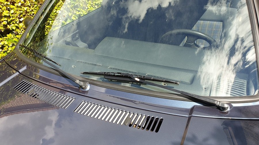

Les essuies glaces BOSCH avec spoiler sur celui conducteur

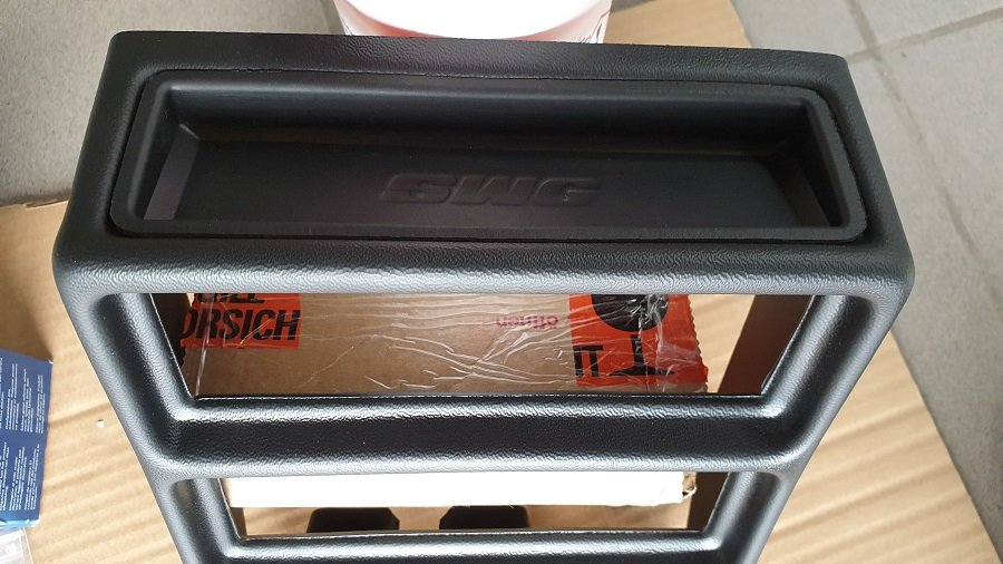

Voilà je fais suite à mon premier message sur les mano VDO (voir page 11). Je vais vous présenter ici l'intégration de ceux ci dans l'habitacle de ma golf :up: :bravo:
J'ai donc opté pour une réplique de la mythique console VOTEX à intégrer sur une console d’origine moyennant quelques découpes :moche: Ce qui n'est pas négligeable!!!
Il s'agit d'une console SWG disponible sur mécatech.. et sur le site original SWG Motorsport J'ai longuement hésitez avant de l'acheter et j'ai bien sur lu des commentaires et avis sur le net. Premièrement c'est une réplique donc elle ne correspond pas à 100% à l'originale VOTEX. J'ai lu qu'elle était de mauvaise facture, mal conçue, trop brillante, etc etc etc...
Ne voulant pas acheter une console VOTEX dans les pays de l'Est à un prix exorbitant sans avoir la garantie d'avoir quelque chose de correct, je n'avais pas trop le choix.
Et bien je suis pas trop déçu du résultat. Je pense que le fabricant SWG à déjà revu sa copie quelque fois (j'ai trouvé des commentaires négatif sur cette console datant de 2002 et je trouve que la console reçue en 2020 ne comprend pas les défaut décrit en 2002). Pour arriver aujourd'hui à un produit plus ou moins correct (cela reste à l'appréciation de chacun et on est pas sur de la qualité origine Volkswagen). Mais personnellement, cela me convient :top:
Voici des photos de près ainsi que la notice livrée avec (en anglais). Le vide poche n'est pas fournit avec. Deux plaques sont livrées avec dont une pré-découpé pour les boutons de vitres électrique.

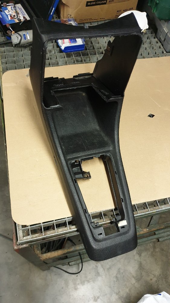

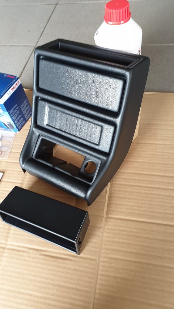

Voici maintenant les différentes étapes pour intégrer l'ensemble dans la golf:

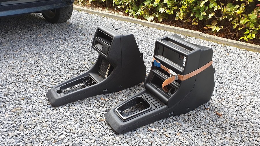

Je me suis donc procuré une console d'origine en bon état pour 20€ avec le cendrier et l'allume cigare :bien:
20200817_152953 - Copie.jpg (127.12 Kio) Vu 18589 fois

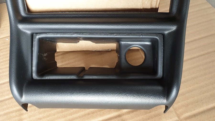

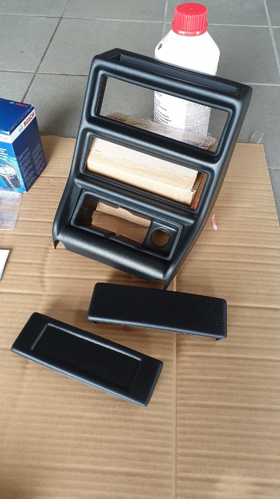

Tout comme la console VOTEX, la réplique SWG nécessite une découpe dans la console d'origine.
Voici la découpe effectuée à la dremel. J'ai également effectué une découpe supplémentaire pour obtenir un dégagement derrière l'allume cigare et savoir y accéder avec ma main.
20200817_181217 - Copie.jpg (127.95 Kio) Vu 18589 fois

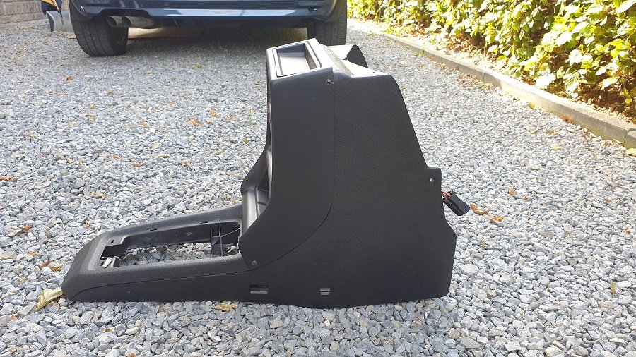

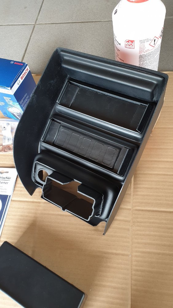

Ma console d'origine avec le range cassette et la nouvelle console prête à être ajustée dans l'auto.
20200817_171529 - Copie.jpg (228.97 Kio) Vu 18589 fois
Ajustement de la console dans la voiture. Il faut être patient et méticuleux :wink:
20200817_172504 - Copie.jpg (147.2 Kio) Vu 18589 fois

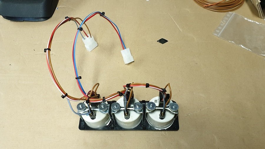

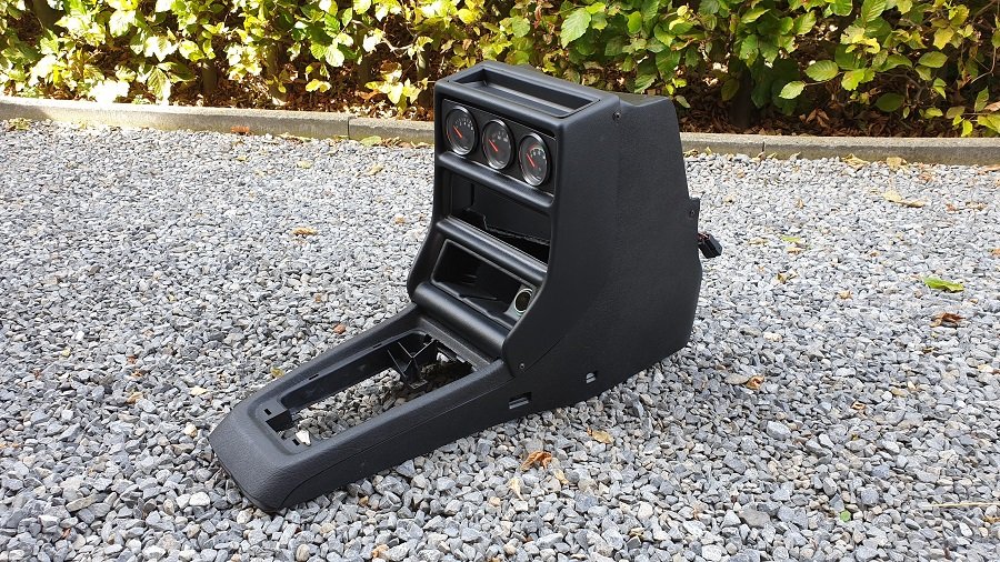

Voici le câblage des VDO conformément au schéma que j'ai réalisé. Un connecteur pour l'alimentation et l'éclairage (faisceau en provenance de la platine porte fusible). Un connecteur pour les signaux du moteur (faisceau en provenance du moteur).
20200822_105048 - Copie.jpg (97.71 Kio) Vu 18589 fois

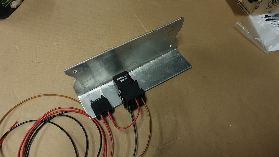

Réalisation d'une platine en aluminium pour y fixer le nouveau fusible + relais pour le système VDO (conformément au schéma ci-dessus).
20200822_140325 - Copie.jpg (89.79 Kio) Vu 18589 fois

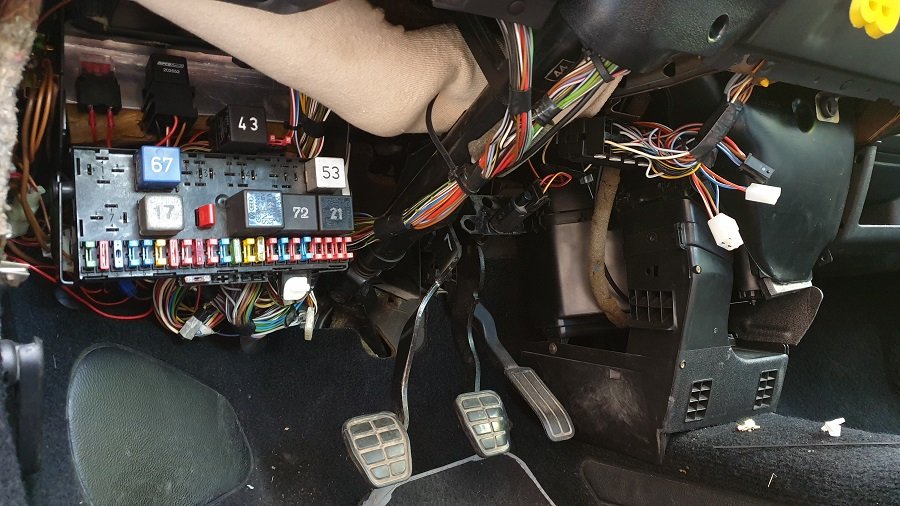

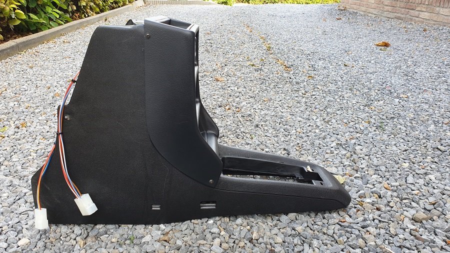

Les 2 faisceaux (alim et signaux moteur) sont passés comme d'origine par dessus la colonne de direction. On aperçoit les deux connecteur blanc sur le coté droit de la photo (en plus du connecteur allume cigare).
On aperçoit la platine alu maison au dessus de la platine porte fusible. La fixation reprend les fixations d'origine de la console qui supporte la platine porte fusible.
20200822_154527 - Copie.jpg (132.17 Kio) Vu 18589 fois

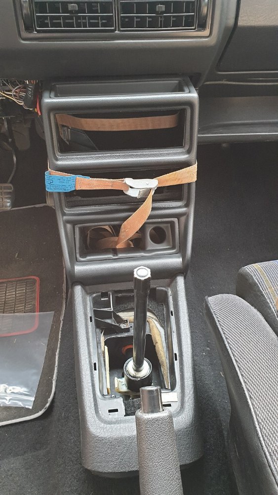

La console prête à être intégrer dans l'habitacle. Quelques prise de vues pour vous montrer que suivant la lumière, le teint (couleur, brillance) de la console SWG est correct. Je vous assure qu'une fois dans la voiture, la console s'intègre très bien. On est pas le nez dessus quand on roule et quand on regarde l'habitacle dans son ensemble :up: :top:
20200822_155553 - Copie.jpg (245.31 Kio) Vu 18589 fois
20200822_155711 - Copie.jpg (206.54 Kio) Vu 18589 fois
20200822_155730 - Copie.jpg (196.76 Kio) Vu 18589 fois

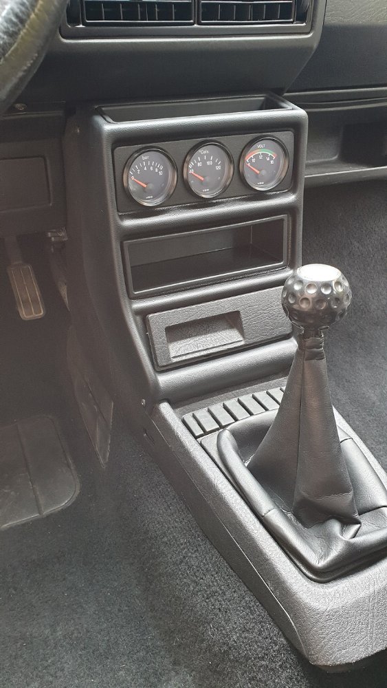

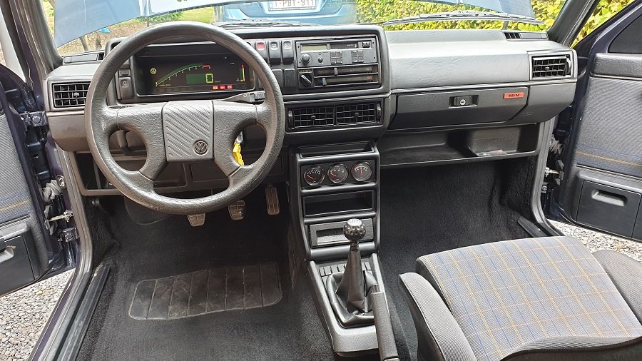

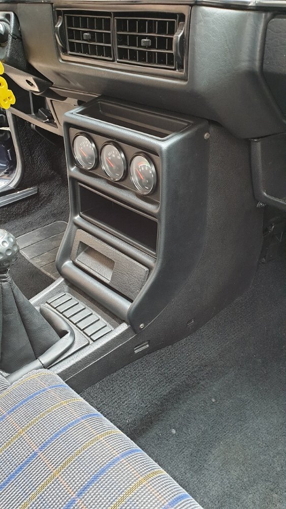

La console finie d'être installée.
20200822_163907 - Copie.jpg (172.11 Kio) Vu 18589 fois
20200822_163928 - Copie.jpg (139.85 Kio) Vu 18589 fois

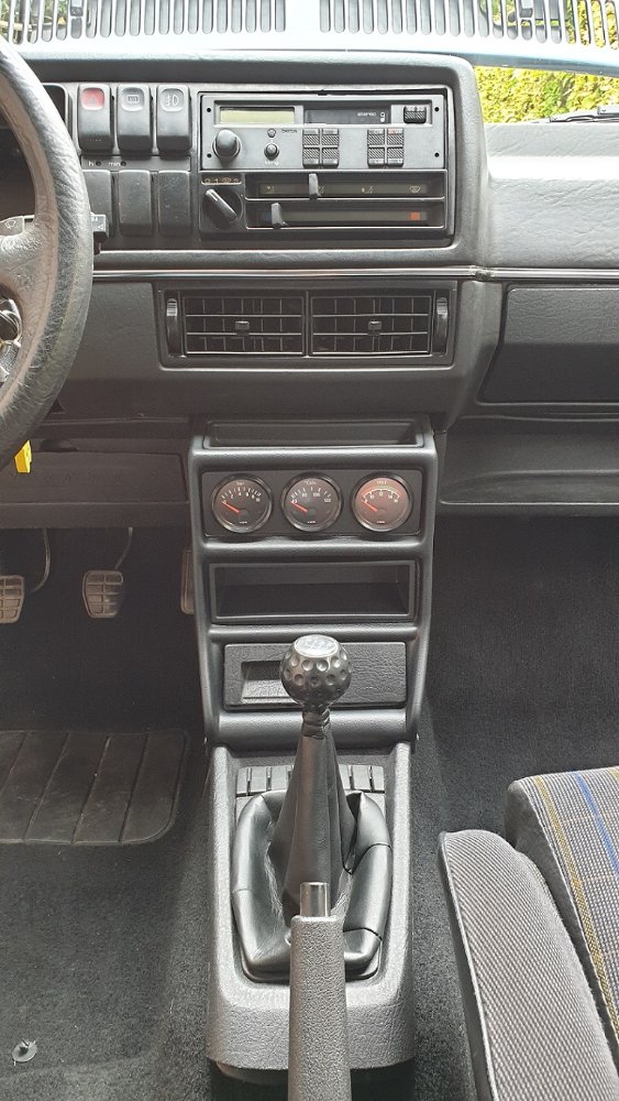

La partie centrale de haut en bas :up:
20200822_163953 - Copie.jpg (152.72 Kio) Vu 18589 fois
Et le résultat final sous tension :twisted: Moi ca me plait et vous ????
20200822_164009 - Copie.jpg (160.87 Kio) Vu 18589 fois
Les yeux attentifs auront remarqué que le mano de pression d'huile et T°eau ne sont pas raccordé. En effet, il ne sont pas mis sous tension sans que les sondes y soit branchées. Je dois encore le faire :mrgeen: Je vous ferai également un petit reportage photo pour l'intégration des sondes dans le moteur.
Les yeux attentifs auront aussi remarqué que la plaque qui supporte les 3 VDO est courbée. En fait, je dois encore ajuster à la lime la console SWG pour que les clips de la plaque accroche le rabat de la console.
Il est bon de noter que ce travail m'a pris 14h réparti sur 2 journées de boulot (les pauses ont été décomptée :herbe: ) La mis en place de la console, l'ajustage ca prend du temps! Le cablage électrique prend du temps aussi :D

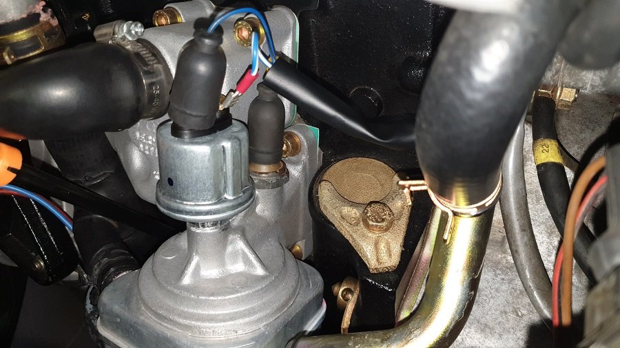

J'ai enfin placé ma sonde de pression huile VDO (valeur analogique pour le mano + seuil de pression à 0,5 bar: G+WK).
J'ai fais le choix de la placer sur le support de filtre, en lieu et place de l'ancienne sonde de pression.
20200923_174255 - Copie.jpg (125.37 Kio) Vu 18357 fois
J'en ai profité pour passer cette partie du faisceau dans une nouvelle gaine PVC noire :biensur:

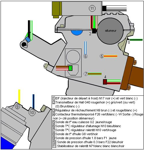

Sur KR, il y a un seuil haut de 1,8bar (sonde blanche) et un seuil bas de 0,3 bar (sonde noire) sur le support de filtre.
On retrouve ces infos sur le site ici: https://www.passiongolfgti.com/spip.php?article188
J'ai remonté la sonde blanche 1,8 bar sur la position haute et placer la nouvelle double sonde VDO au point bas, car elle passe pas sur le point haut.
Les deux points sont dans le même conduit d'huile et distant de 2-3cm, cela ne change donc rien d'un point de vue pression.
Avec cette nouvelle sonde au seuil à 0,5bar, je me situe à un meilleur niveau "bas" que d'origine (0,3bar).
J'en ai profité pour vidanger et remettre une nouvelle huile: Castrol Magnatec 10W40 VW501.01
Je n'ai pas encore complétement analysé les différentes valeurs de pression, mais je peux déjà vous dire que à froid, je suis à 4 bar. Et à chaud, grossomodo 1 bar.
Il me reste à ajouter la sonde de T°eau au niveau de la culasse!
