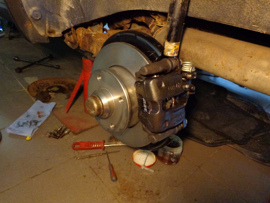

1. Nouveaux disques, plaquettes, 2 nouveaux étriers AR (grippés) le tout avant de la mettre sur la route
DSC00853 - Copie.JPG (220.35 Kio) Vu 12158 fois

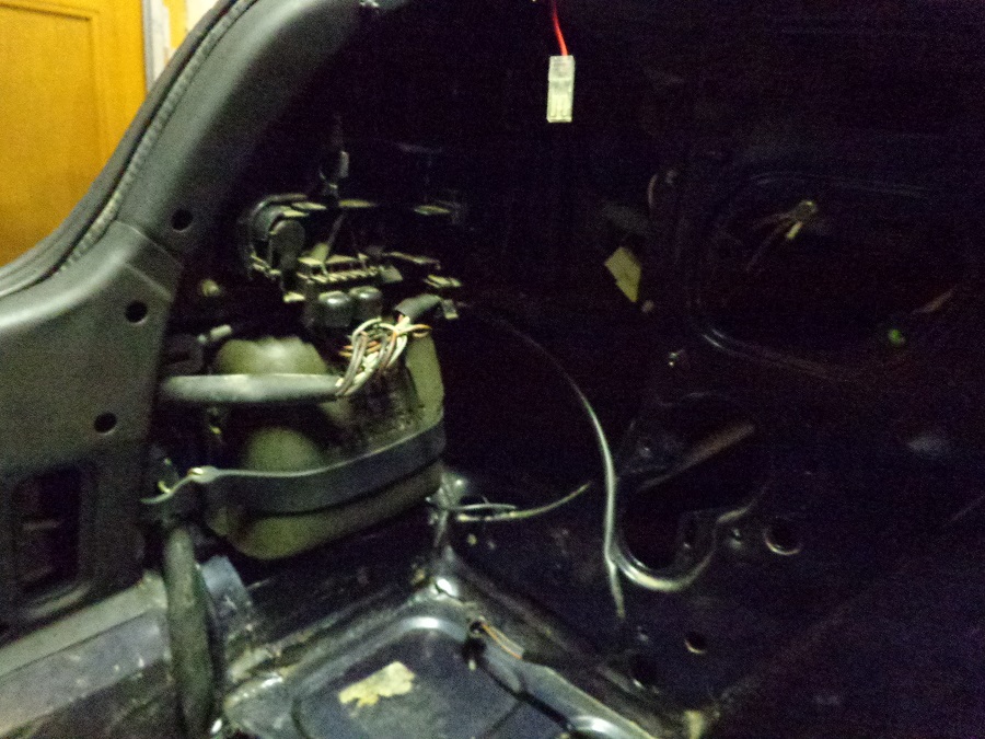

2. J'ai installé le verrouillage central par mes soins, d'origine bien sur :)
DSC00314 - Copie.JPG (248.57 Kio) Vu 12158 fois

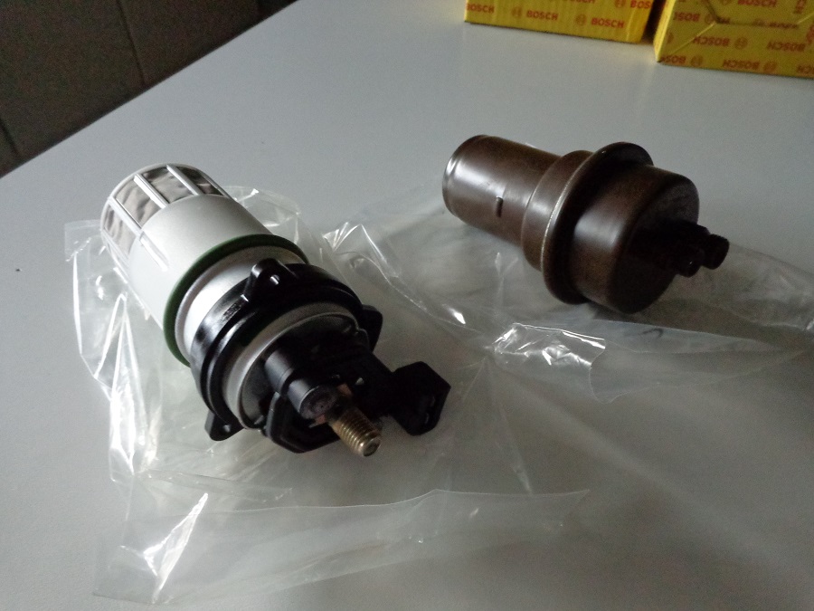

3. Remplacement pompe à essence, accumulateur bosch, pré-pompe suite à des ratés lors des montées en régime.
DSC01137 - Copie.JPG (169.72 Kio) Vu 12158 fois

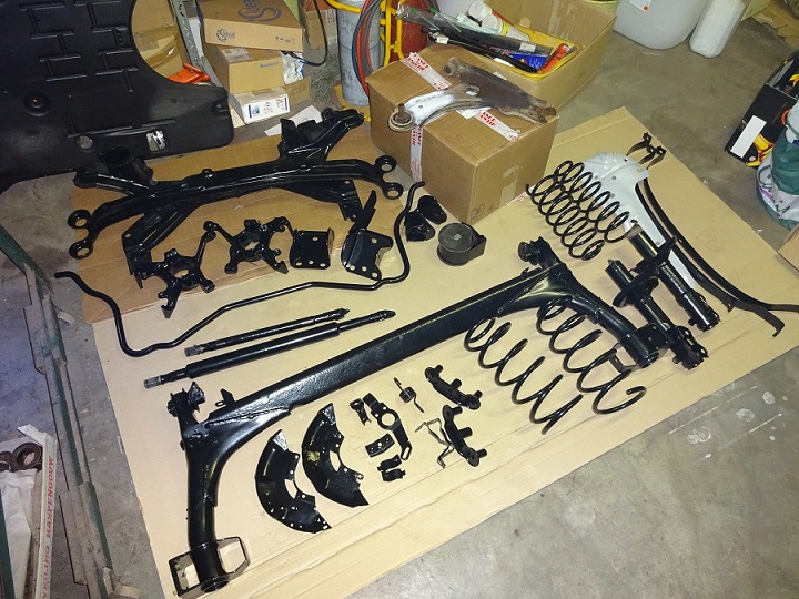

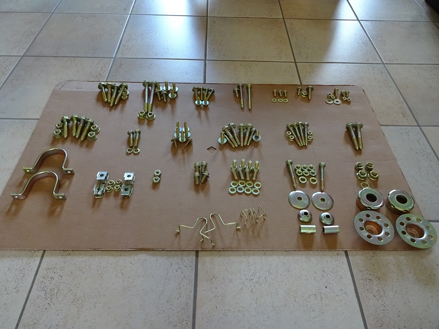

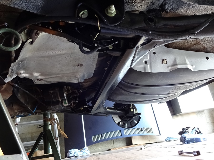

4. En 2015 j'ai remis à neuf les deux trains roulants en préparation de la restauration d'aujourd'hui. Au programme thermolaquage bichromatage, nouveau silents blocs, supports moteurs, durites freins AR, etc.
Le zingage bichromaté
DSC00075 - Copie.jpg (245.26 Kio) Vu 12158 fois
Les pièces thermolaquées noir satin + tole par chaleur réservoir couleur alu
DSC00088 - Copie2.jpg (222.24 Kio) Vu 12158 fois

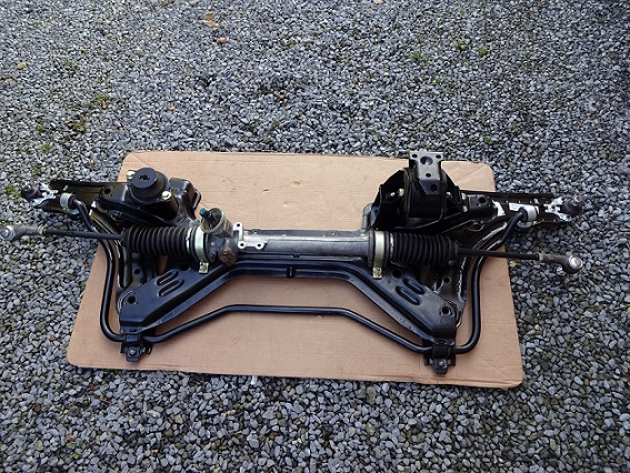

Le berceau avant
DSC01061 - Copie2.jpg (211.91 Kio) Vu 12158 fois
L'essieu AR
DSC01069 - Copie.jpg (249.52 Kio) Vu 12158 fois

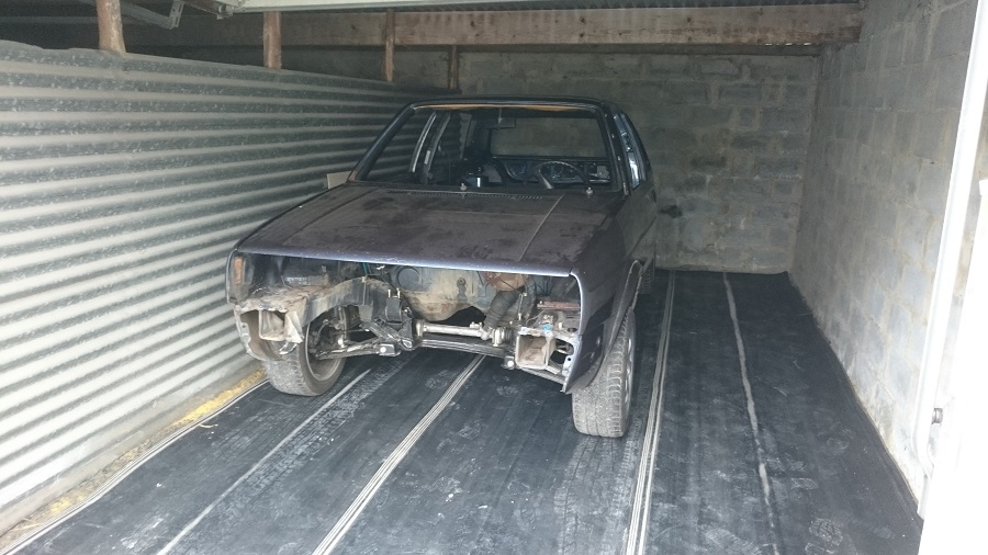

Bref, voici maintenant le vif du sujet!

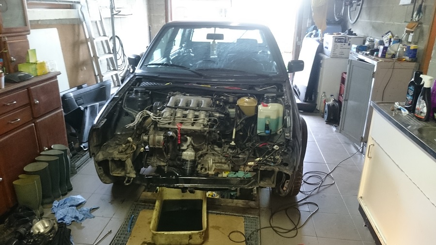

Le lundi matin avant de commencer
DSC_1703 - Copie (2).JPG (179.04 Kio) Vu 12158 fois

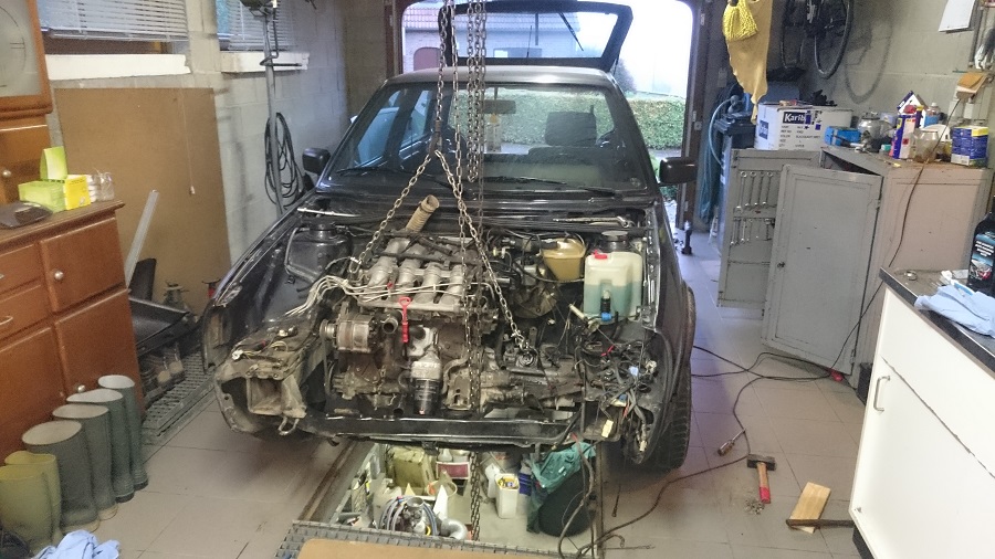

On attaque par l'avant, pare choc, spoiler, calandre, jupe, radiateur, boite à air, doseur distributeur, etc.
DSC_1720 - Copie.JPG (188.63 Kio) Vu 12158 fois

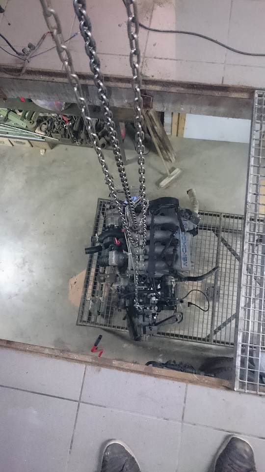

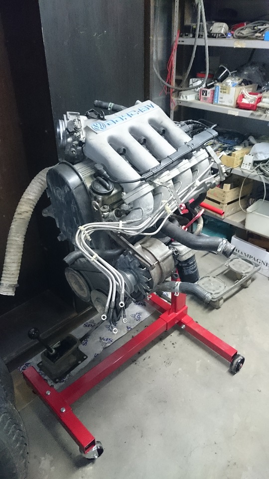

Le moteur prêt à descendre sous terre, non en cave plus réellement :mrgeen:
DSC_1732 - Copie.JPG (207.44 Kio) Vu 12158 fois

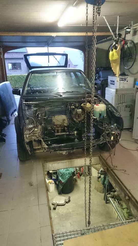

Mais il est ou le petit ?

Ha le voila, descendu avec un palan une tonne :)

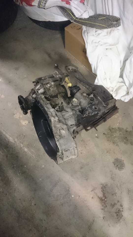

La boite de vitesse
DSC_1742 - Copie.JPG (181.5 Kio) Vu 12158 fois

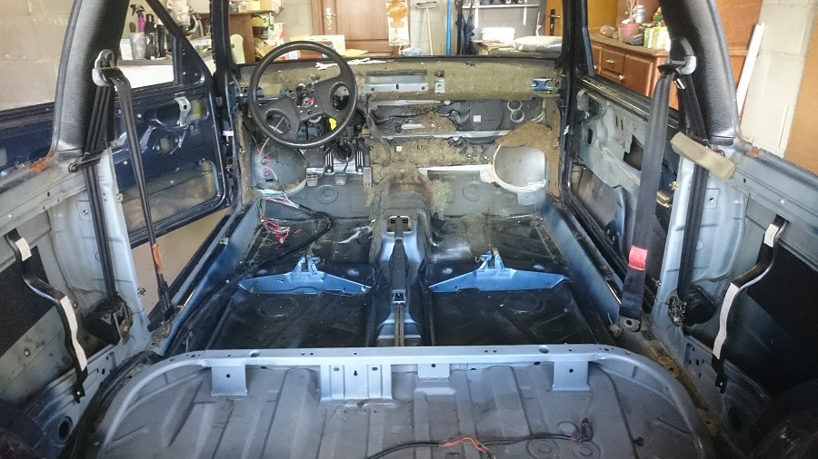

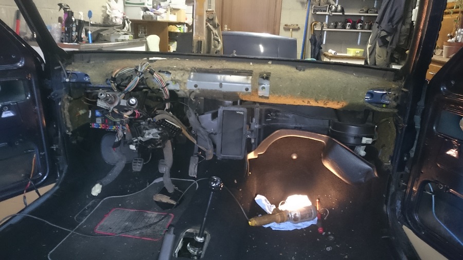

Le bloc chauffage, les moquettes, les insonorisants, les faisceau électriques habitacle + moteur
DSC_1834 - Copie.JPG (215.1 Kio) Vu 12158 fois

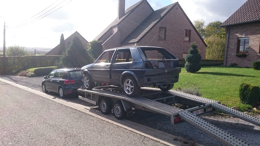

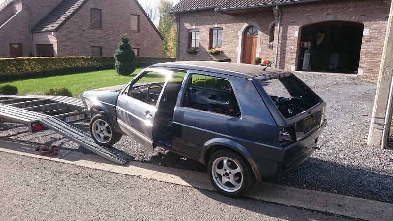

La voila presque sur le plateau pour reprendre la toute première photo du sujet
DSC_1841 - Copie.JPG (214.23 Kio) Vu 12158 fois

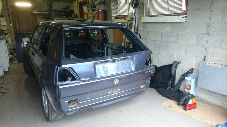

Elle n'est pas encore en carrosserie, mais dans un box pour poncer la carrosserie avec une ponceuse excentrique et du papier 80. N'étant pas carrossier, mon travail coté carrosserie s'arrêtera la. Le compartiment moteur sera dans un premier temps dégraissé au TIX, on verra s'il faut le repeindre ou non.Car il semble relativement propre à première vue. La caisse a donc toujours ces deux essieux et freins (rénovés en 2015).
DSC_1858 - Copie.JPG (174.74 Kio) Vu 12158 fois
Voici ou j'en suis à ce jour. Quelques bémoles lors du démontage:
Un pare-brise ... brisé! Pas évident à sortir, le joint collait au pavillon et p-e pas la meilleur des manières de le sortir :bizarre: Du coup, j'ai acheté 2 ventouses et la vitre de hayon arrière est intacte :)
Un échappement extrêmement dur à démonter du collecteur. Goujons cassés, écrous foutu ... Mais on l'a eu !
A ma grande désolation, un commodo d'essuie glace avec MFA cassé ! J'en cherche un nouveau, je posterai une photo, p-e que quelqu'un aurait cela pour moi :mrgeen: ?
A part ces trois points, rien de bien méchants tels que des clips en plastique brisés, car durcit par le temps et des joints de vitres un peu vieillot qui seront remplacés.

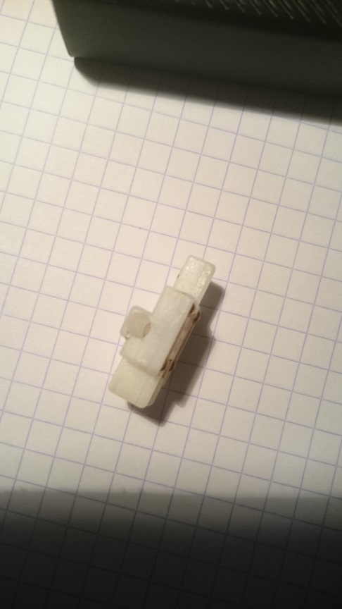

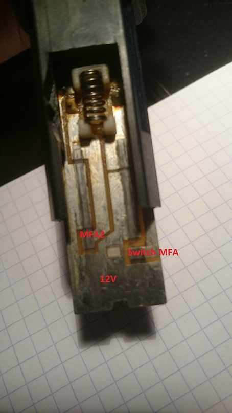

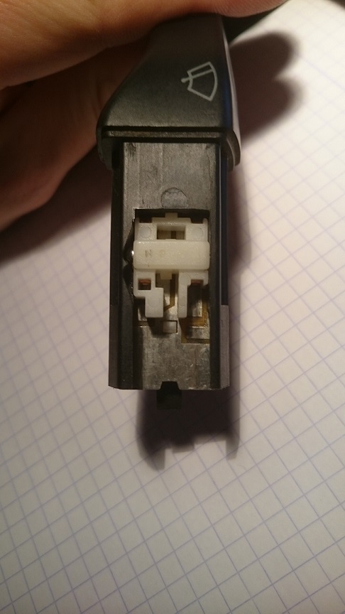

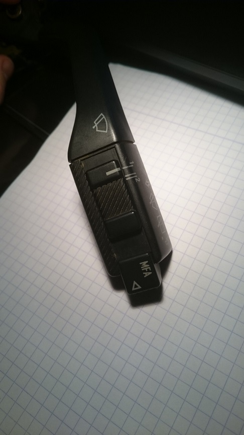

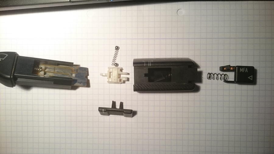

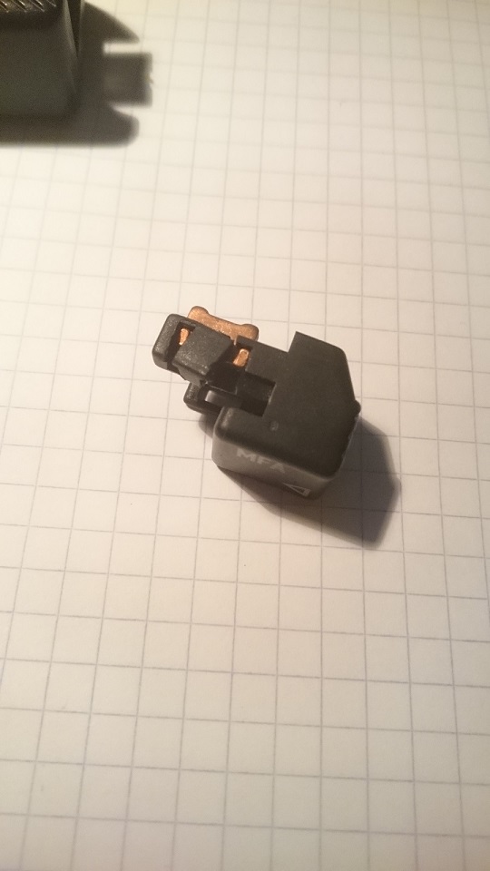

Une petite news. J'ai réussi à récupérer le MFA :D ! Après avoir redresser quelques spires de ressort, réfléchis au montage, car en l'ouvrant tous est sorti (billes, ressorts, etc).
Voici quelques photos pour ceux que ca intéresse de voir à l'intérieur :) Je partage !
La vue éclatée
DSC_1936 - Copie.JPG (109.1 Kio) Vu 12158 fois
La piste. Si pas de 12V vers MFA2 alors MFA1.
DSC_1935 - Copie.JPG (97.78 Kio) Vu 12158 fois
Le "chariot" avec 2 patins. L'un pour faire le pont 12V dans le fond et l'autre pour le choix MFA1 ou 2.
Un trou pour introduire un système de ressort et 2 billes pour verrouiller le choix en MFA1 ou 2.
DSC_1937 - Copie.JPG (92.79 Kio) Vu 12158 fois
Le bouton swith MFA avec un patin (un peu cassé mais une fois en place dans sa rainure, il fonctionne bien)
DSC_1938 - Copie.JPG (97.52 Kio) Vu 12158 fois
"Chariot" en place, on voit les ergots et la bille de verrouillage en position.
DSC_1939 - Copie.JPG (99.82 Kio) Vu 12158 fois
L'ensemble remonté. Référence 191 953 503 M. Commodo essuie glace avec MFA entre 88 et 89.
DSC_1940 - Copie.JPG (100.71 Kio) Vu 12158 fois
Voilà ci cela peu aider quelqu'un ou en éclairer d'autres :) !
Modifié en dernier par traxs le mar. 23 janv. 2018 22:51, modifié 1 fois.
