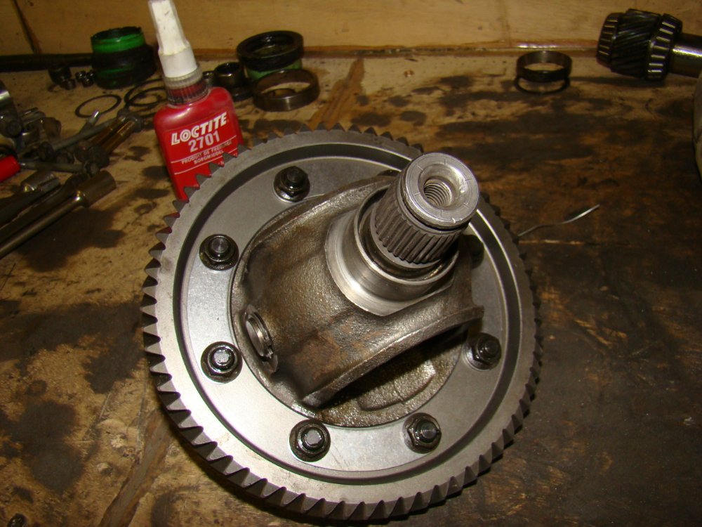

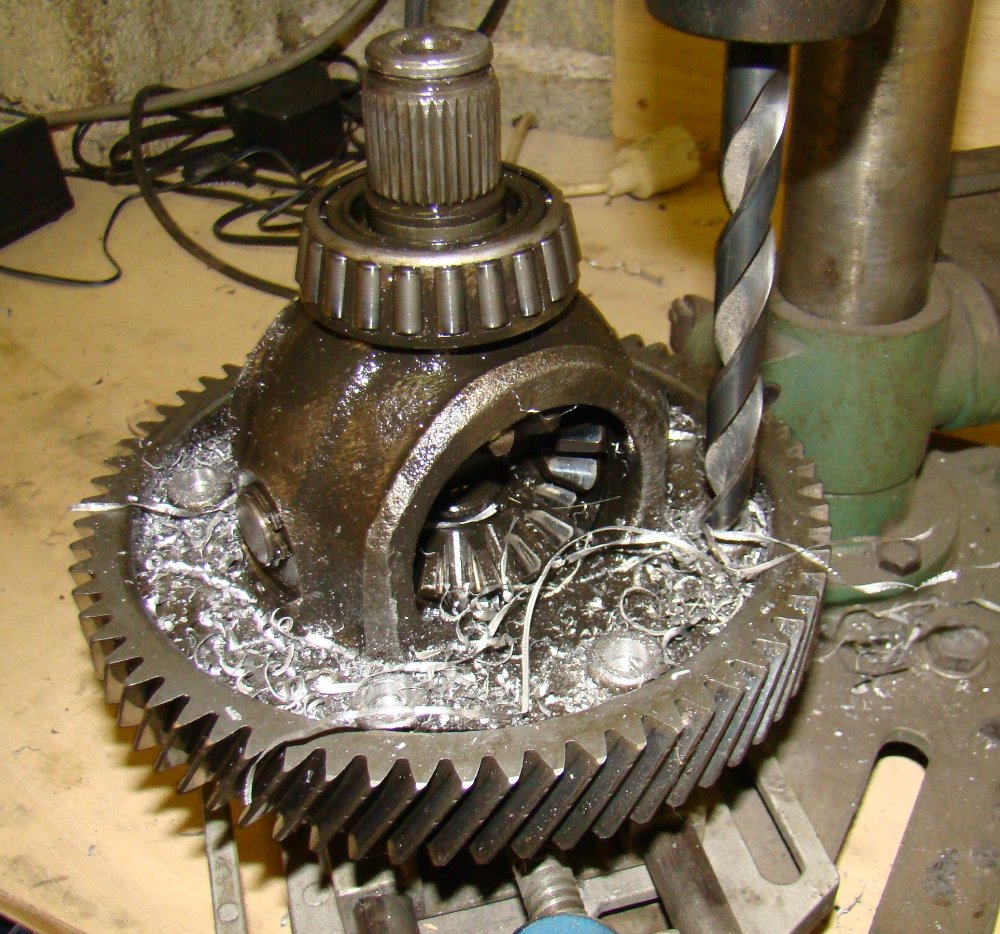

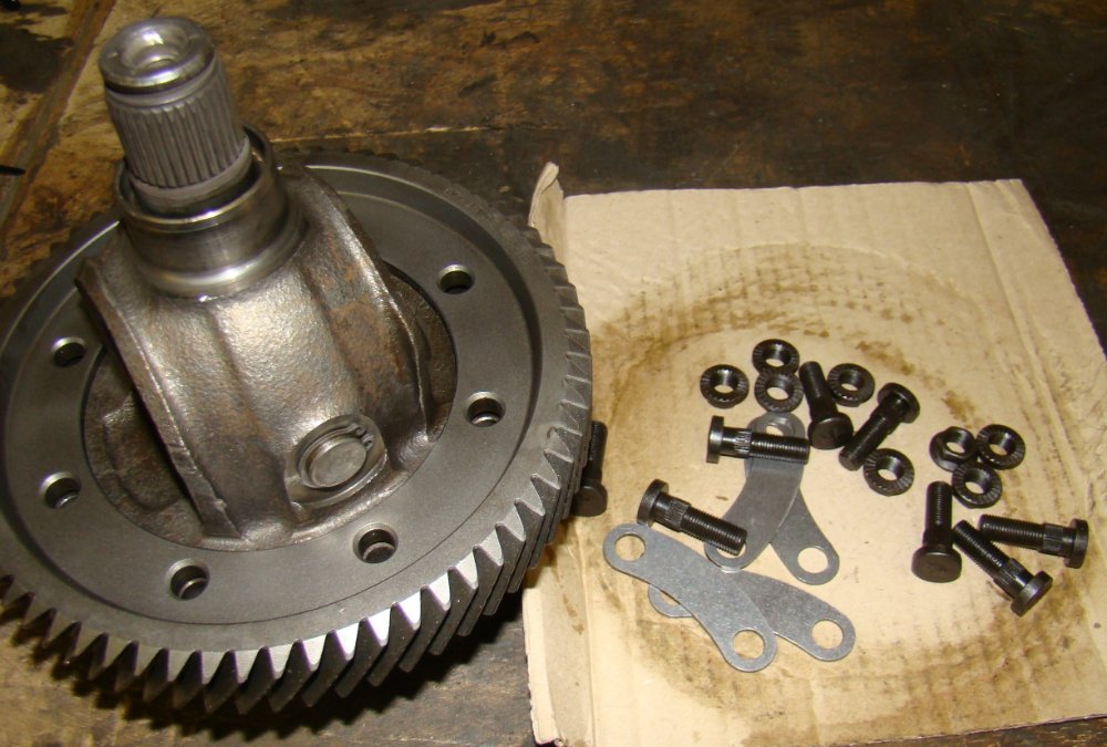

Sur une golf 1 il est très facile de ne sortir que la boite, sur golf 2 c'est une horreur ... :cry: je vois pas où est l'évolution de ce coté la :bizarre:
Le bruit de claquement ne proviens pas de la boite celons moi mais du cardan, ma boite est refaite et ça change rien. J'ai reçu les cardan mais je les monterais en même temps que les amortisseur.
Le kit de visserie c'est obligatoire aussi, car les rivets ont tendance a ce cisailler avec le temps et par provoquer la casse du carter de boite.. Et donc tu dois racheter une boite et tout recommencer.. Mais il peux acheter le kit ARP pour 110€ ce sera un peu moins cher. :wink:
Re: [David33] VW Golf 2 GTI 16S (03/87) => Suppression du bruit de transmission 🧐🧾 👍
Donc le soucis vient des fixations du volant moteur qui faiblissent ?
Ou autre chose ?
J'ai entendu parlé d'un truc comme ça plusieurs fois sur les boite de 16s et aussi de certaines 8s , notamment
pour la boite type ACD ( j'ai celle ci ) .
jetta-12 a écrit : lun. 5 juil. 2021 20:45Sur une golf 1 il est très facile de ne sortir que la boite, sur golf 2 c'est une horreur ... :cry: je vois pas où est l'évolution de ce coté la :bizarre:
Salut Robin :coucou:
Pourquoi tu dis que c'est une horreur ?
Sur la Golf 1 GTI 1800, c'est la même base mécanique avec les périphériques disposés plus pu moins au même endroit ! :bizarre:
jetta-12 a écrit : lun. 5 juil. 2021 20:45Le bruit de claquement ne proviens pas de la boite celons moi mais du cardan, ma boite est refaite et ça change rien. J'ai reçu les cardan mais je les monterais en même temps que les amortisseur.
Pour rappel, j'ai déjà changé les deux cardans côté gauche, côté où l'on entend le bruit
jetta-12 a écrit : lun. 5 juil. 2021 20:45Le kit de visserie c'est obligatoire aussi, car les rivets ont tendance a ce cisailler avec le temps et par provoquer la casse du carter de boite.. Et donc tu dois racheter une boite et tout recommencer.. Mais il peux acheter le kit ARP pour 110€ ce sera un peu moins cher. :wink:
Là, tu m'intéresses. Tu peux m'en dire plus sur le kit visserie et à quoi ça sert, car j'avoue que je n'ai pas bien compris. :oops:
Tu as un lien pour ce kit ARP s'il te plaît ? :?:
Le kit visserie est destiné à remplacer les rivets en alu d'origine qui fixent la couronne sur le corps du différentiel.
Les vis sont plus solides que les rivets.
On utilise les vis lorsqu'on doit par ex remplacer la couronne lors d'un changement de couple final, d'un montage d'un autobloquant ou avec un moteur dont les performances ont été augmentées.
Avec un moteur strictement d'origine, il est inutile de monter ce kit. Les rivets sont calculés pour résister (il est vraiment exceptionnel qu'ils cassent sur un moteur d'origine).
Pour illustrer, voici des photos du forage des rivets d'origine, du kit visserie et du montage final.
Bonjour Andy :coucou:
Les rivets ont la sale réputation de lâcher et de s'éparpiller dans la boîte avec les conséquences que cela peut avoir.
C'est d'ailleurs pour cela que VW propose ce kit depuis 1991 pour les boites 020 et qu'il est toujours disponible chez VW Classic Parts ou dans le réseau VW.
J'ai appelé ce matin deux sociétés spécialisées dans les transmissions, d'entrée, ils m'ont tous demandé si lors des vidanges, je n'avais pas trouvé un rivet dans l'huile, car c'est un défaut très connu sur la Golf 2 GTI 16S.

Re: VW Golf 2 GTI 16S (03/87) => Suppression du bruit de transmission 🧐🧾 👍
David33 a écrit : mar. 6 juil. 2021 12:42 .
VW ne propose pas ce kit seulement depuis 1991, mais il était déjà disponible dès les années 70. Comme je l'ai expliqué ce kit est utilisé en remplacement dès qu'un démontage de la couronne doit être effectué.
D'autre part si les rivets étaient si fragiles, VW aurait réagit très vite et effectué un montage plus résistant. Les boîtes 020 existent depuis 1974 et il y a eu des millions et des millions de boîtes produites qui n'ont jamais eu de problème.
Concernant les "très rares" boîtes qui ont eu ce problème de rivets, la cause de la casse provient généralement d'une autre défectuosité de la boîte. Deux des rivets ont une forme de tulipe pour maintenir l'axe des satellites en place. Ces tulipes passent vraiment très près du carter. Il suffit d'un autre élément viennent s'intercaler entre une tulipe et le carter pour qu'elle casse. La tulipe elle-même va alors se briser et casser le carter.
En usage "normal" les rivets ne se brisent jamais d'eux-mêmes.
J'ai révisé des dizaines de de boîtes de vitesse. A mes débuts, je profitais effectivement à chaque fois du fait que la boîte était ouverte pour installer un kit visserie uniquement pour "se rassurer l'esprit".
Actuellement, si les 2 conditions que la couronne de doit pas être déposée et que c'est pour un usage ordinaire, je laisse les rivets et ... JAMAIS une de mes boîtes révisées n'a encore actuellement eu le moindre problème ! :wink: Et une bonne économie financière est réalisée vu le coût élevé du kit ! :)
Mais si tu veux te "rassurer l'esprit" ... vas-y ... fais monter le kit .. fonce et ... défonce ton portefeuille dans le même temps ! :rock:
