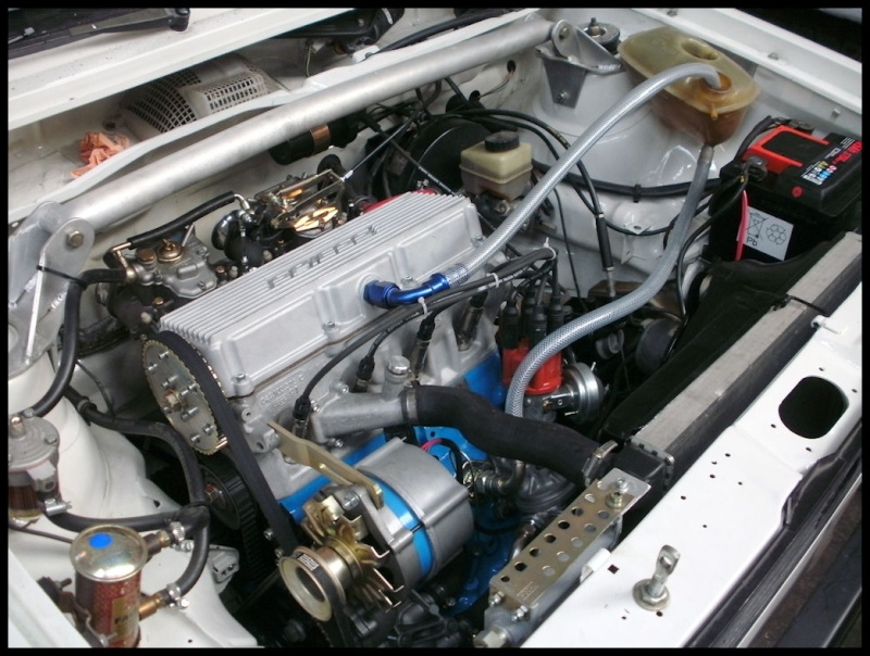

absolument aucun soucis, ces pompes débitent +/- 300 gr de pression, donc pas problème.
Je te dirais même que j'ai utilisé cette pompe parce que j'ai fait une mise à l'air du bas moteur, sinon j'utilise une pompe mécanique (comme sur les 1500cc), +/- 100 gr de pression et ça ne pose aucun soucis. Le dernier moteur que j'avais fait pour du rallye-sprint, prenais 8500 tr/min avec une pompe mécanique. :top:

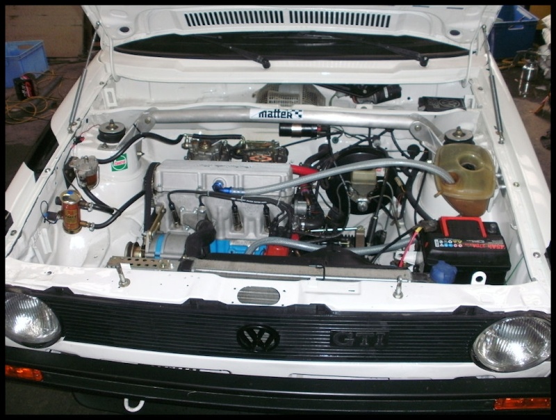

Exemple d'un moteur que j'ai fait l'an dernier sur base d'un GTI :

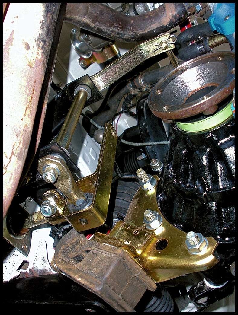

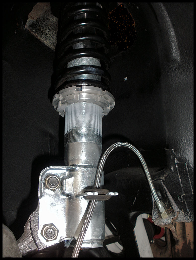

Les amortisseurs avant sont montés :
Une vue de la commande de boite :

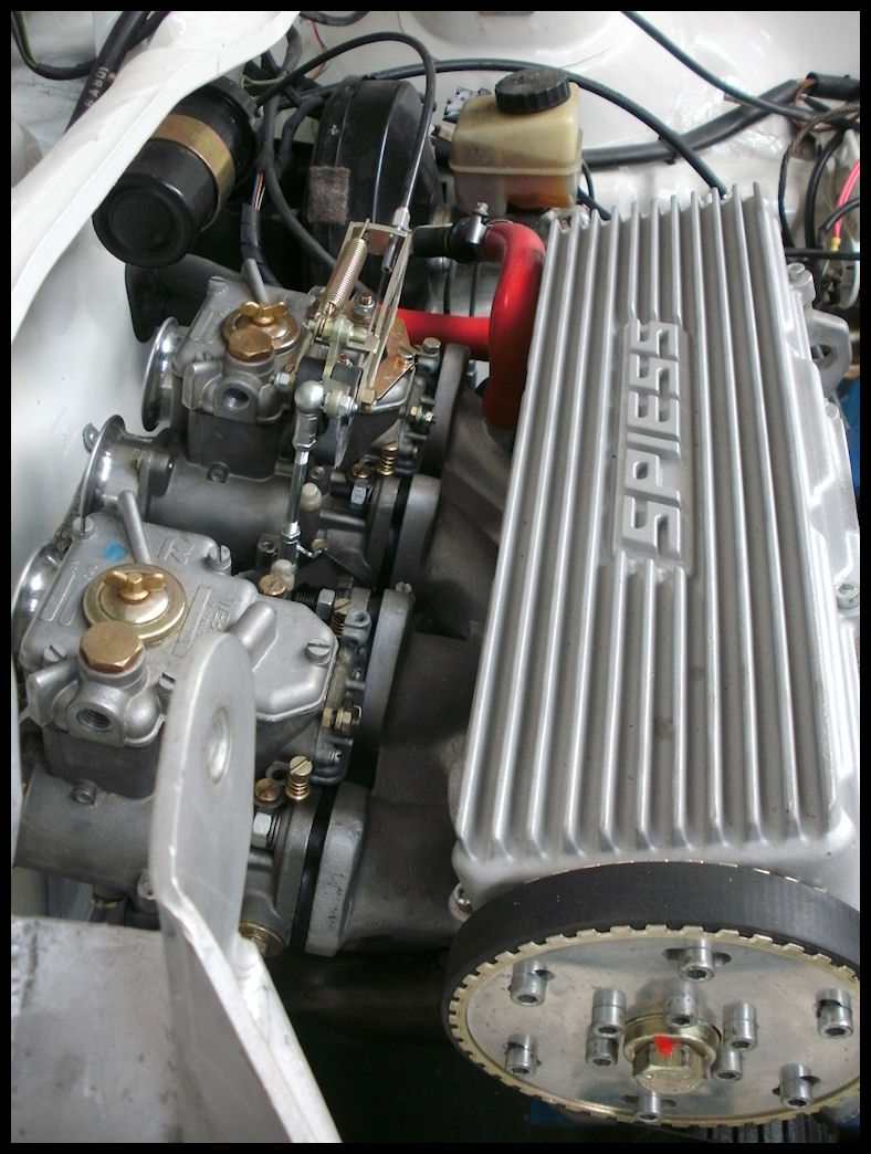

Moteur :
Et j'ai refait le support du récupérateur d'huile, un support un peu plus propre. :D

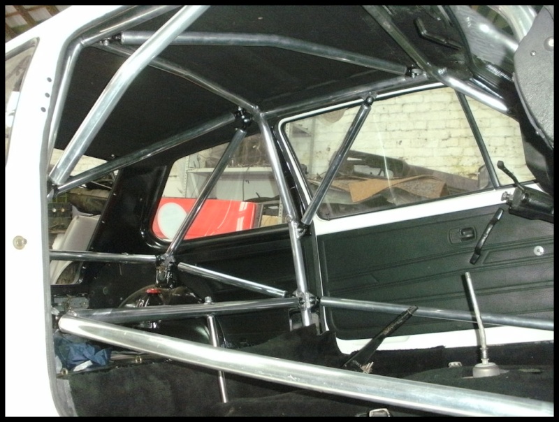

Au programme demain, finition de l'arceau...

quelques etonnements stephane ...
pas de silent bloc dur sur ta boite
pas de paliers rotulés sur les bilstein av
et pas de reglage de carrossage , comment feras tu ?
peut etre n'est ce pas un montage definitif

golf racing a écrit :quelques etonnements stephane ...
Salut Fred,
comme je l'ai déjà dit auparavent, je ne fait plus de dépenses supplémentaire, je m'en expliquerai très prochainement. :wink:

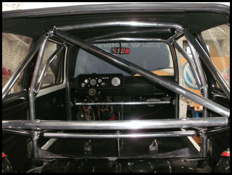

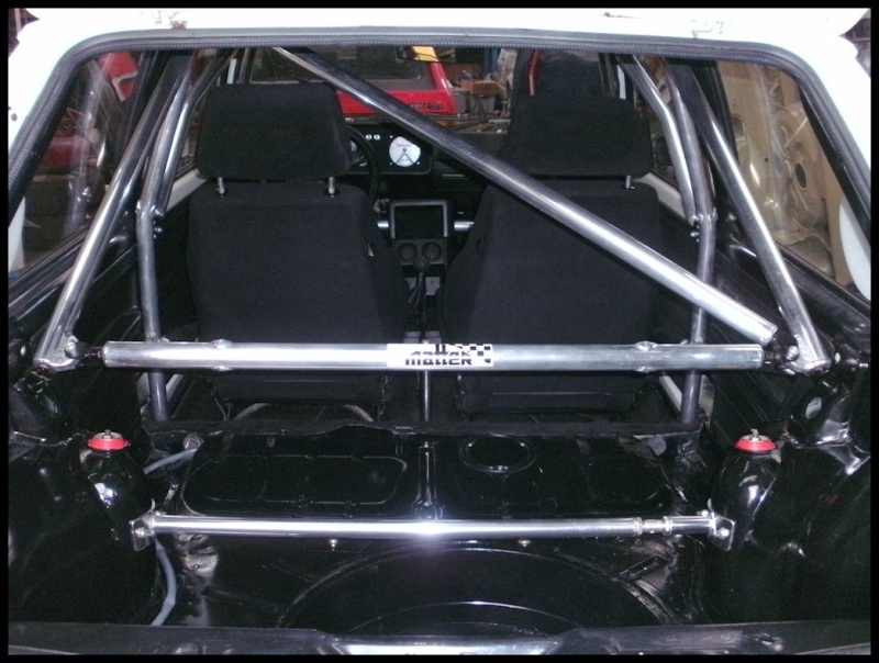

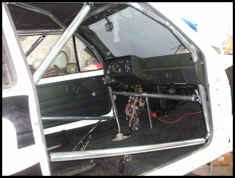

J'ai enfin terminé l'arceau, plus que quelques petites finitions à faire....

L'arceau et vraiment sympa :up:

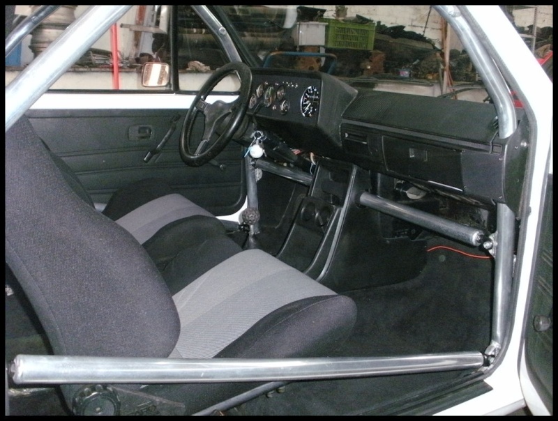

Le moteur tourne et ... j'ai réglé l'avance... :lol:

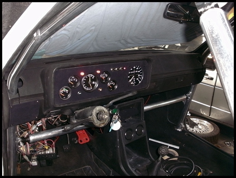

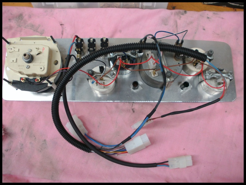

Circuit électrique du tableau de bord est fait en grande partie, je le finirai un peu plus tard...
... et ça fonctionne... :up:
Demain, petite séance d'essai et gros nettoyage au programme... :coucou:

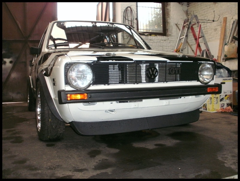

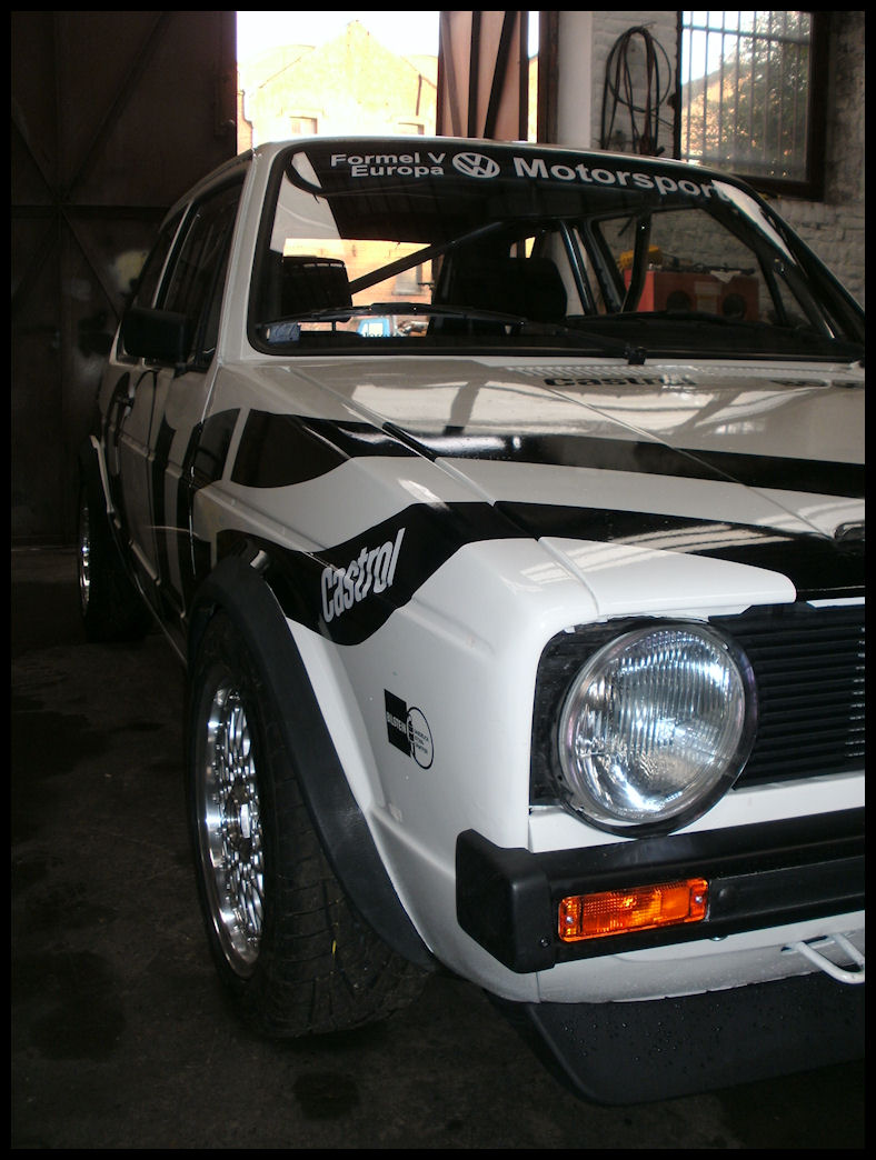

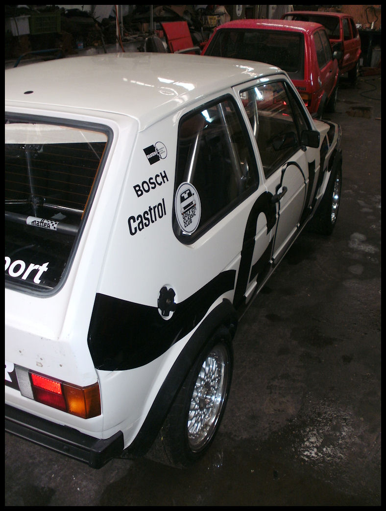

Enfin terminé et prêt pour demain... :hourra:
