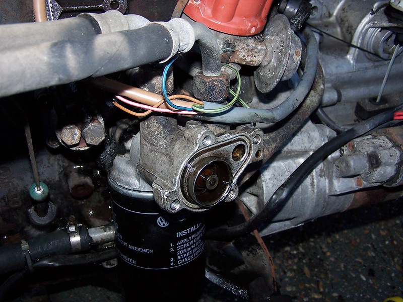

Donc réglage du ralenti ( ca ne me plait toujours pas d'ailleurs, faudra que j'affine ), resserrage d'un roulement AR ( @Ivan, ca devait venir de ca le bruit ... ), remplacement de la carotte de câble compteur par une 15dents ( la vitesse me semble déja plus cohérente ... et le suintement de boite provenait de cet endroit... ) Controle de pas mal de conneries ... Et il m'a diagnostiqué un bruit anormal sur la distri qui serait un poil serré... Bon ben on y reviendra d'ici peu ...
Et vu que j'ai roulé pas mal ces derniers jours, j'ai constaté une belle fuite sur le déport du filtre à huile, je suppose qu'il est jointé, ça doit bien se détailler mais j'ai pas trouvé ça chez les fournisseurs habituels... C'est un joint liège à tracer et découper ? Si oui quelle épaisseur ?

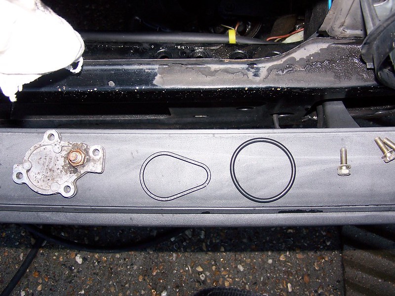

C'est un joint torique pour le support de filtre.

Ok pour le joint par hasard tu aurais la dimension ou c'est du standard ?
Re: La GTI Plus '84 de mtassinari
Posté : sam. 27 févr. 2021 22:16
par MAGOLF
Je n’ai pas la dimension j’ai dû l’acheter neuf en concession à l’époque.

MAGOLF a écrit : sam. 27 févr. 2021 21:54 C'est un joint torique pour le support de filtre.
Superbes ces photos type "époque" !
@MAGOLF, merci pour le conseil j'ai commandé une boite de o-rings et j'ai trouvé mon bonheur dedans ... le voici remplacé ...
