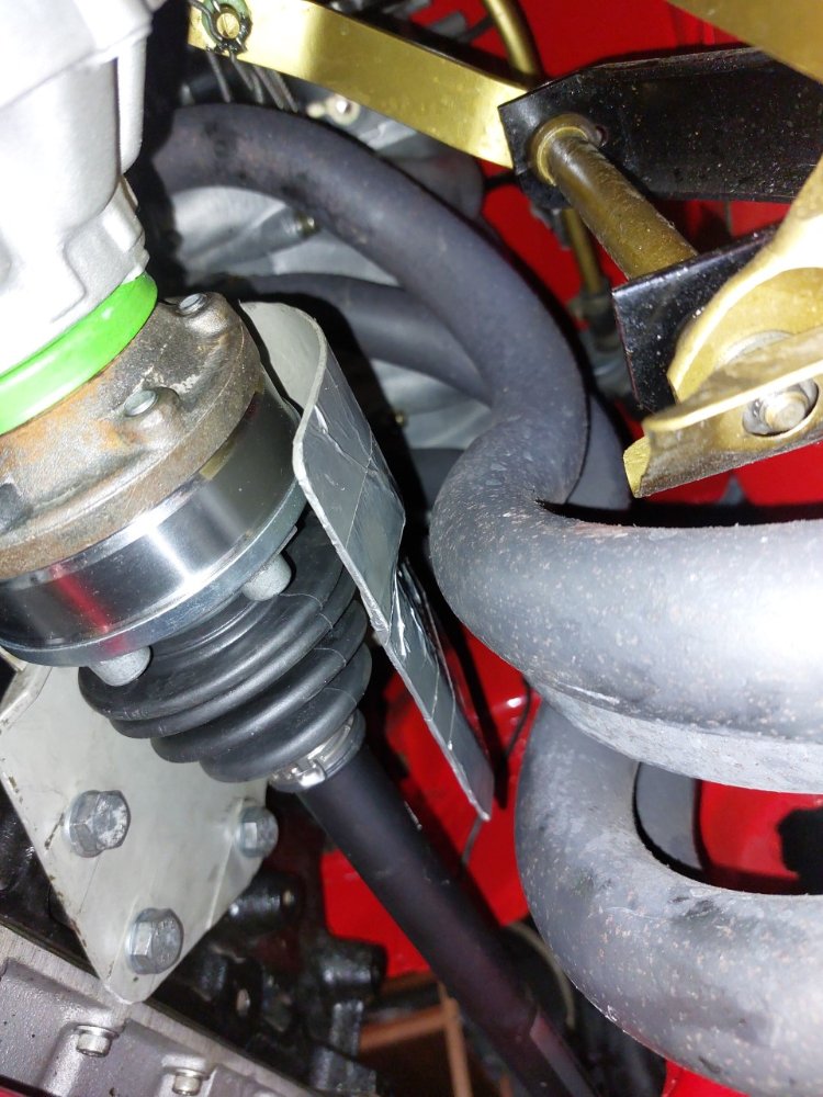

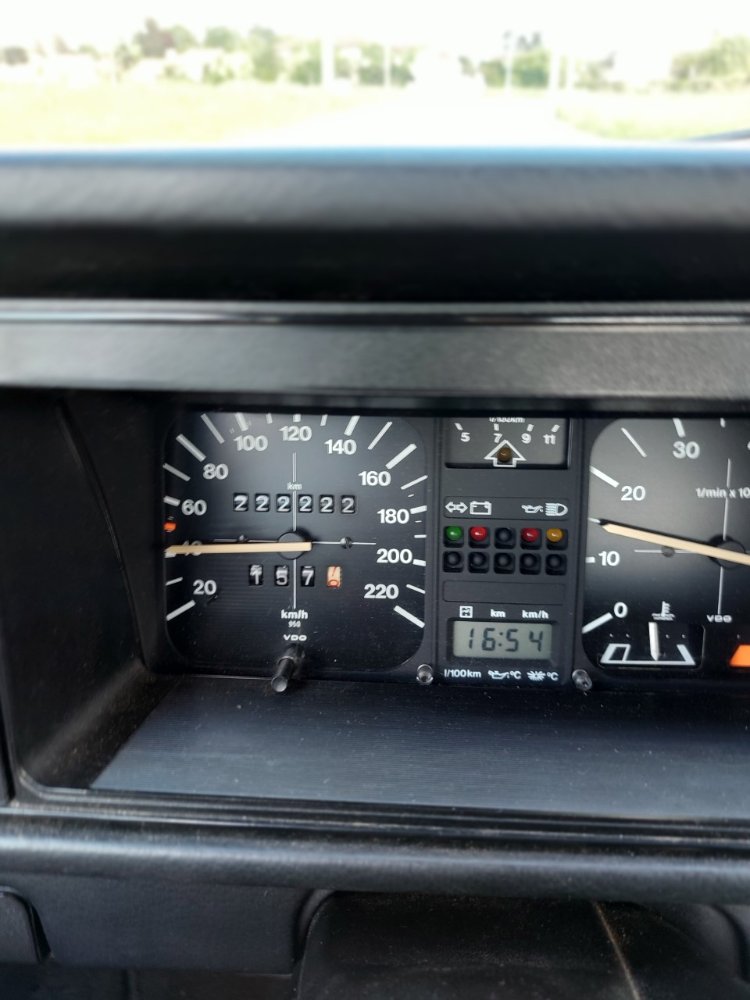

Hello !

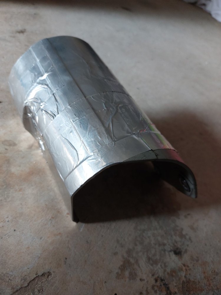

un peu de mécanique , soufflet de cardan droit coté BV hs et les noix de cardan plutôt fatiguées !
Echange du cardan coté droit et amélioration de la protection afin de limiter l'exposition du soufflet avec la chaleur du collecteur d'échappement.
Balade pour tourner le 222 222 km :up: :vroum: :vroum:

Re: G73 Golf GTI 83's
Comme neuve ! :up:
G73
Messages : 211
Localisation : Lyon
Message par G73 »
Fr@nky a écrit : lun. 1 mai 2023 22:33 Comme neuve ! :up:
Merci ! :D
Messages : 2778
Bonne idée la protection home made. :bien:

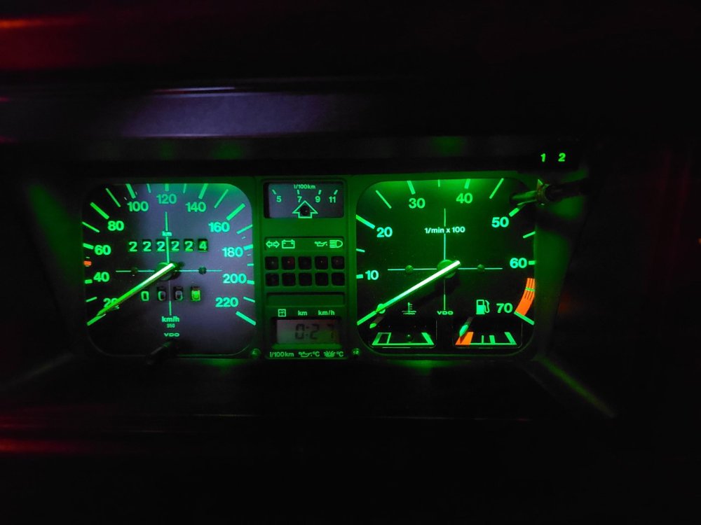

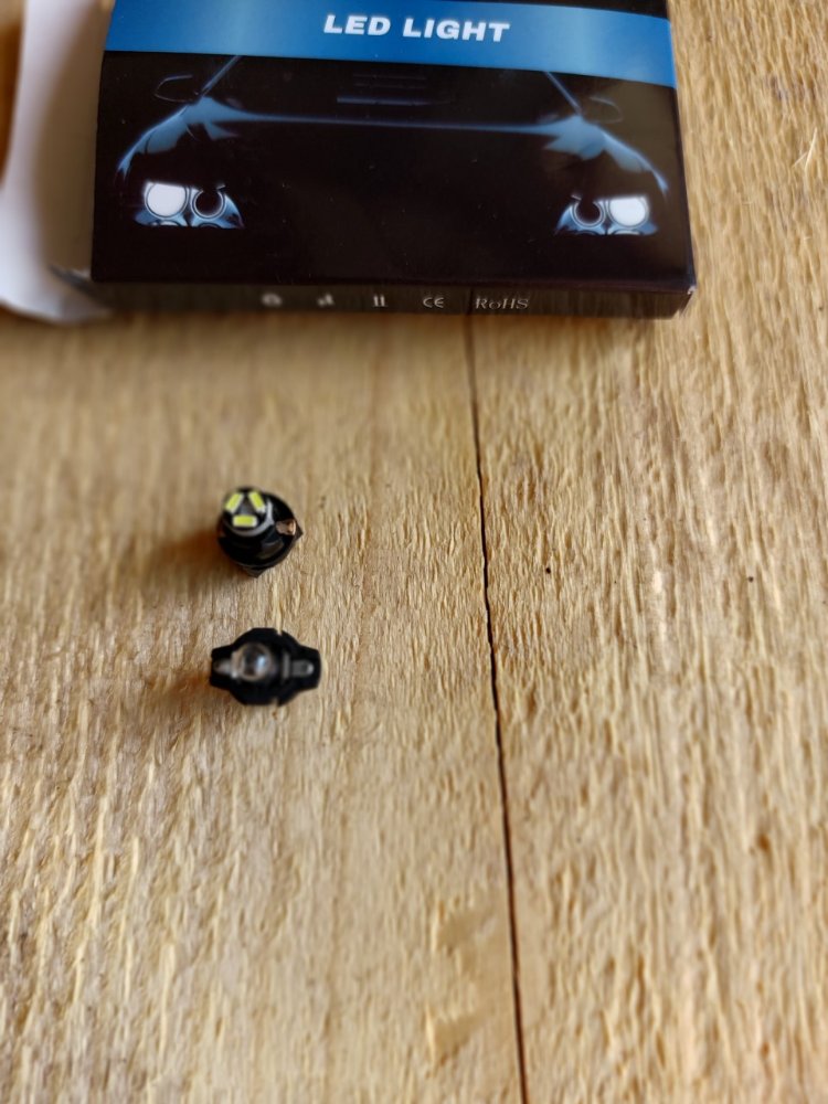

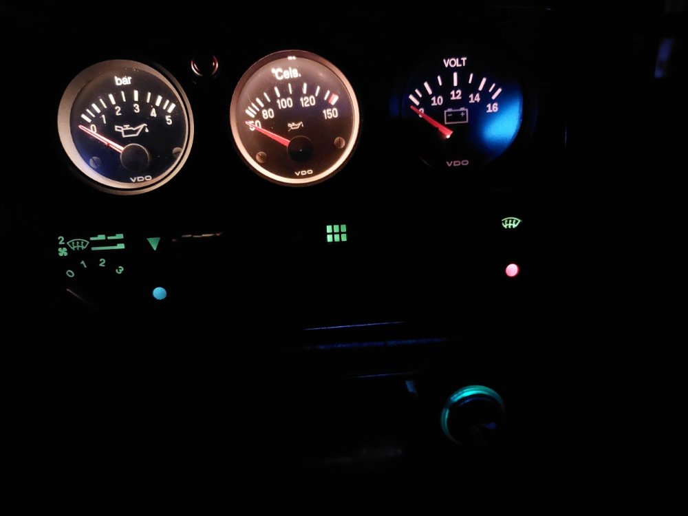

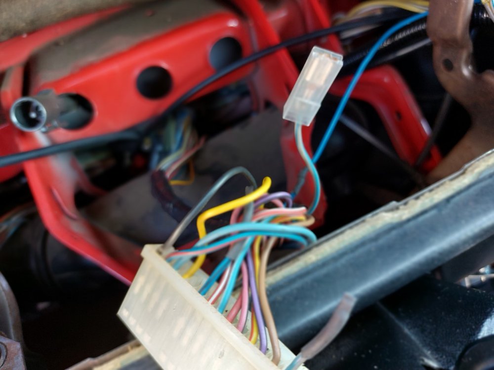

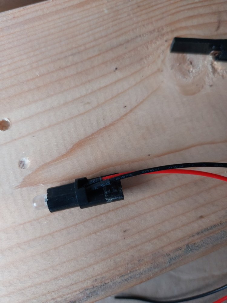

Hello ,

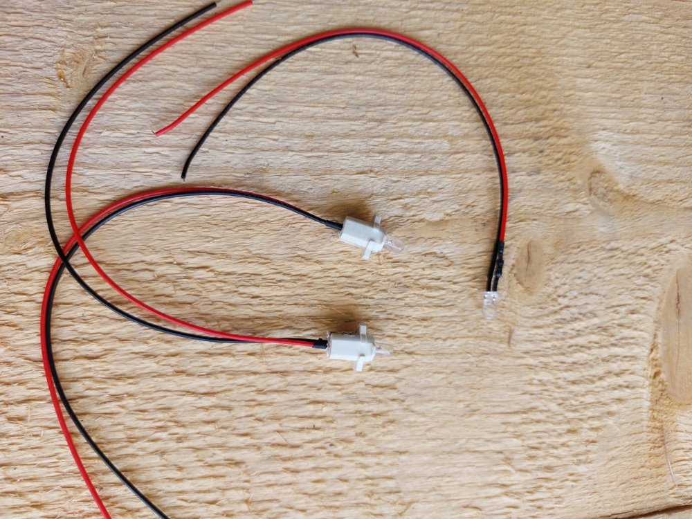

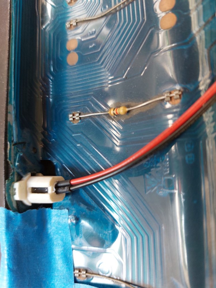

Dernière reprise et petites entorses avec le passage en led sur l'éclairage du tableau de bord, car certaines pistes ne sont plus fonctionnelles sur l'éclairage du compteur , puis montage sur douilles pour le temoin de plein phare, l'allume cigare et la commande de chauffage , les manos sont restaient avec les ampoules fournis au moment de l'achat.
Le résultat est plus que satisfaisant :wink:

Messages : 2158
Ça me fait toujours de l’effet de voir ce beau bloc compteur…
Messages : 1584
Jolie les leds
Messages : 1719
Sa donne bien, pour les manos tu sais glisser une chaussette verte sur chaque lampe, pour avoir toit en vert.
Messages : 2778
Sympa. 8)
G73
Messages : 211
Localisation : Lyon
Message par G73 »
Jim a écrit : ven. 12 mai 2023 07:20 Sa donne bien, pour les manos tu sais glisser une chaussette verte sur chaque lampe, pour avoir toit en vert.
Merci pour vos commentaires :D
je suis parti sur des led blanche de 1watt et l'éclairage led accentue légèrement le reflet vert du marquage du bloc compteur (réfléchissant ?)
De plus la photo prise augment le contraste entre les deux types d'éclairages .
Mon problème rencontré a été lors de l'installation des monos (ça date un peu) pourtant 3 models Vdo , je n'avais pas la même luminosité car le mano pour la tension n'est pas conçu de la même façon que les deux autres ( fond diffèrent pour l'éclairage des chiffres) du coup pour l'ammoniser et réduire sa luminosité j'ai du lui mettre une ampoule de 24 volts pour arriver sur le même rendu ! :mrgeen:
(ne pouvant jouer sur la puissance des deux autres ampoules en 12V 1,2w)
Mais je prendrais le temps un jour de les passer en led (verte peut être) :D
