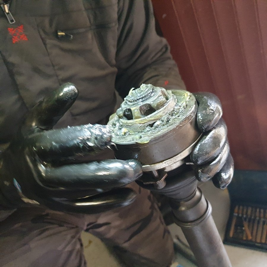

fafa69 a écrit : jeu. 24 déc. 2020 15:29 le cardan n'était pas mieux , la présence d'huile de boite me le confirme également :(
ben du coup on graisse , on graisse ....
graissage du cardan.jpg (147.42 Kio) Vu 2103 fois
Je suis plus graisse au MoS2 que de la graisse à roulement :cry:
Je ne sais pas ce que les autres en pensent :bizarre:
