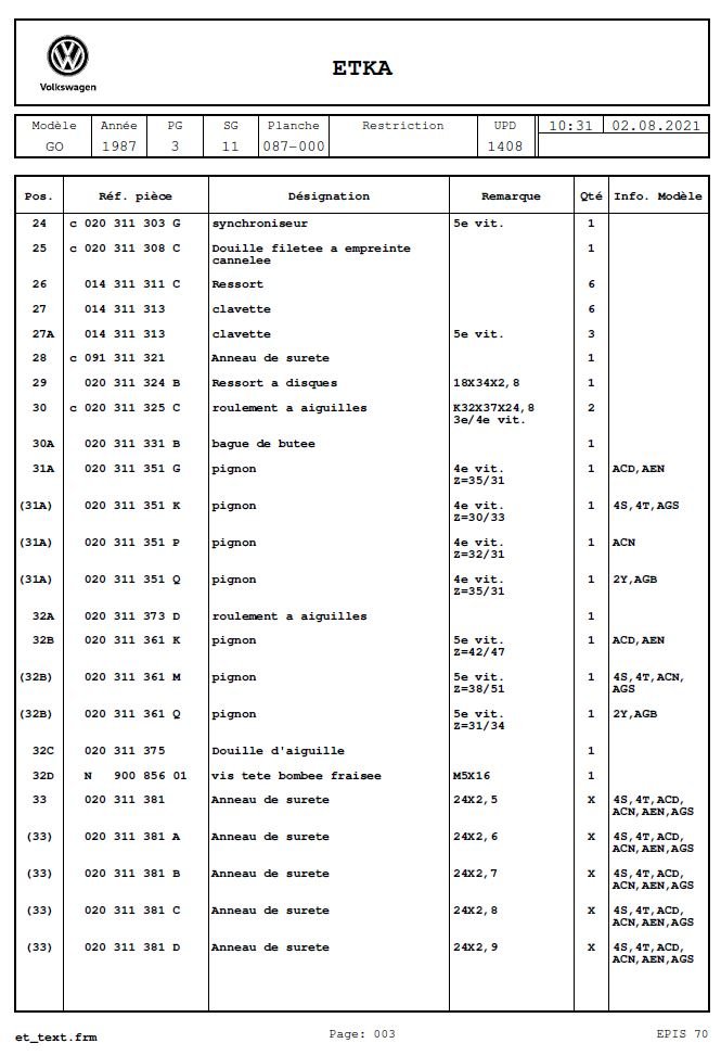

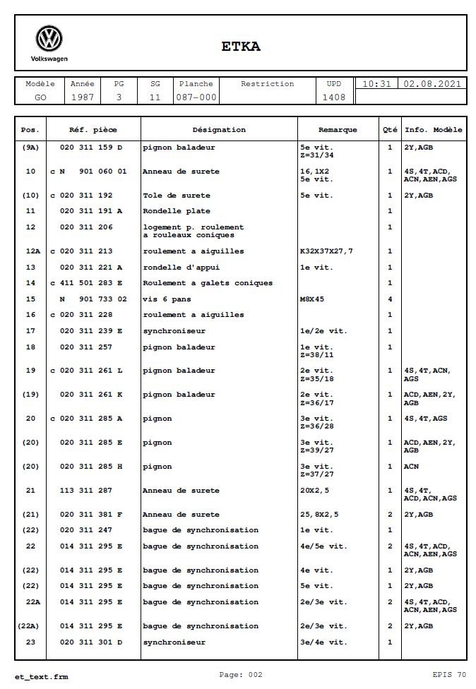

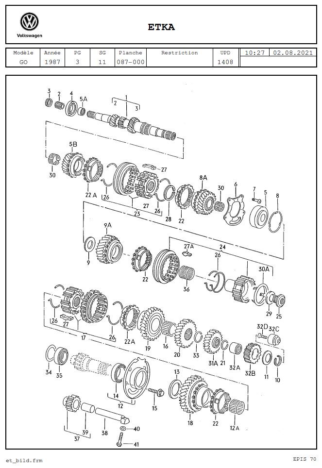

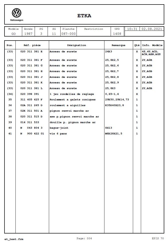

VW 59, quand je tape les dimensions sur 123roulement.com ... je ne trouve aucune référence ... cela m'inquiète.
Où achetez-vous vos roulements de boîtes de vitesses ?
Messages : 999
Re: VW Golf 2 GTI 16S (03/87) => SOS données techniques boîte de vitesses 2Y 😱
David33 a écrit : dim. 1 août 2021 20:50 VW 59, quand je tape les dimensions sur 123roulement.com ... je ne trouve aucune référence ... cela m'inquiète.
Cherche plutôt avec le n° de pièce VAG.
Mais j'ai essayé sur 123roulement il n'y a rien qui sort, mais il y a plein d'autres sites qui reconnaissent le N°.
Personnellement je ne fait pas les boîtes à vitesses moi-même, ça dépasse mes compétences :roll:
Un peu d'aide :
Boite 2Y.JPG (109.95 Kio) Vu 2202 fois
Boite 2Y pièces 1.JPG (107.8 Kio) Vu 2202 fois
Boite 2Y pièces 2.JPG (115.68 Kio) Vu 2202 fois
Boite 2Y pièces 3.JPG (101.03 Kio) Vu 2202 fois
Boite 2Y pièces 4.JPG (78.79 Kio) Vu 2202 fois
