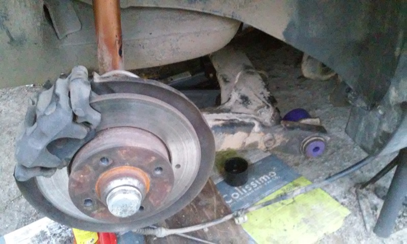

Oui j'ai vu qu'il y avait un extracteur spécifique mais après mettre fait la main sur un vieux train AR, il ne me semblait pas indispensable ...Andy a écrit :Il existe un outil spécial pour les monter avec plus de facilité !
Merci pour l'illustration Jim, je crois que je vais effectivement déposer le train (il ne reste que les 2 axes des amortisseurs)
Autre subtilité : la course de l'ancien répartiteur bien corrodé semble beaucoup plus longue que l'ATS de remplacement (état neuf)

Je me suis souvenu des paroles d'un vieux mécano empreintes de sagesses & d'humilités
"Pour un minimum d'efficacité il faut une masse & un marteau"
J'ai donc repris les subtiles règles de base ! Et le train AR est enfin prêt à être reposé

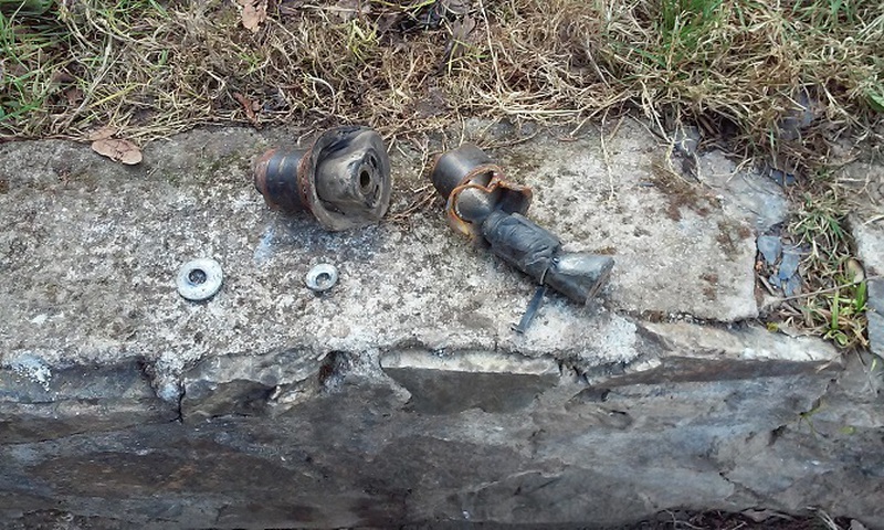

ça s'est la version RTA ! Pourtant les miens était moins corrodés (ça fait un moment que je balance du WB40 dessus) et j'avais déjà viré le caoutchouc sur le premier.Jim a écrit :Une rallonge, une douille et un marteau:
ça a été tempête de cerveau : tentative avec un extracteur à griffe, cric bouteille ...
Pour finir à la meuleuse & au burin !
Et pour les finitions la douille & le marteau.
Les cadavres, ils n'ont pas tout a fait la même tête que ci-dessus ...
Quand au corps sur le train de secours, ils sont tjs en place ! (j'avais brûler le caoutchouc mais y déjà bien longtemps que ce train traine dehors)

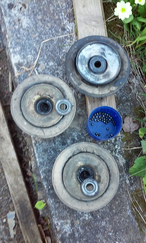

Coupelles montées :
J'ai de quoi jouer aux billes
vive les ressorts courts ! " sans comprime ressort"
(pas utile ni à l'AV, ni à l'AR). Par contre une douille à ergot, ça aurait pu être mieux ...
L'ancien proprio m'avait donné ceux d'origines (après décrassage c'est du VW, un peu fatigué quand même), ds des boîte Monroe (les suivants logiquement) et moi j'ai monté du Kyb ...
C'était pas du luxe donc ça voudrait dire que les Monroe ont pas fait long feux ! Difficile de trouver un équipementier qui tient la route pour les coupelles (Pb connu sur les golfs 1 mais aussi les suivantes semble t-il !)
Par contre, j'ai voulu touché au régulateur de freinage, en laissant moins de jeu au ressort : j'aurai pas du ! (l'AR a tendance à bloquer)
Les freins AV n'ont pas trop souffert de mes recherches empiriques, c'est du costaud.

Normalement faut un mano pour régler le régulateur de freinage
Tu as mis combien de temps pour tes coupelles ? Comme il faut que j'y passe je saurais à quoi m'en tenir
